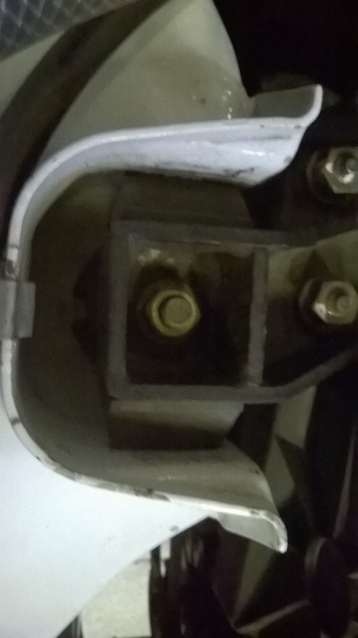

Un petit soucis à régler sur l'auto, le moteur "bascule" un peu trop à mon goût. Quel moyen il y a pour limiter le jeu du support sans le rendre complètement rigide

Si il y a basculement, ça vient de l'anti-couple, non ?

je vais lui régler son compte à l'anticouple.bob_063 a écrit :Si il y a basculement, ça vient de l'anti-couple, non ?![]()
Mais celui du haut, je sais pas quoi faire

Pour le silent-bloc côté distrib, certain bourre l'emplacement à la colle à pare brise.....

Le silent bloc inférieur.
Première étape de durcissement : Mettre un SB neuf avec la moulure principale dans l'axe du mouvement et non perpendiculairement. Il s'usera plus vite mais oscillera moins.
Deuxième étape, SB anticouple GrN voire utiliser une grosse douille usinée alu (à placer dans le support) et garder en son centre de quoi insérer un SB de triangle. Le jeu du SB est carrément plus petit. (Voir prépa JL13
Ensuite c'est les SB haut (sur bv et distri) qu'il faut toucher mais là ça devient vibratoire de partout dans la caisse...
