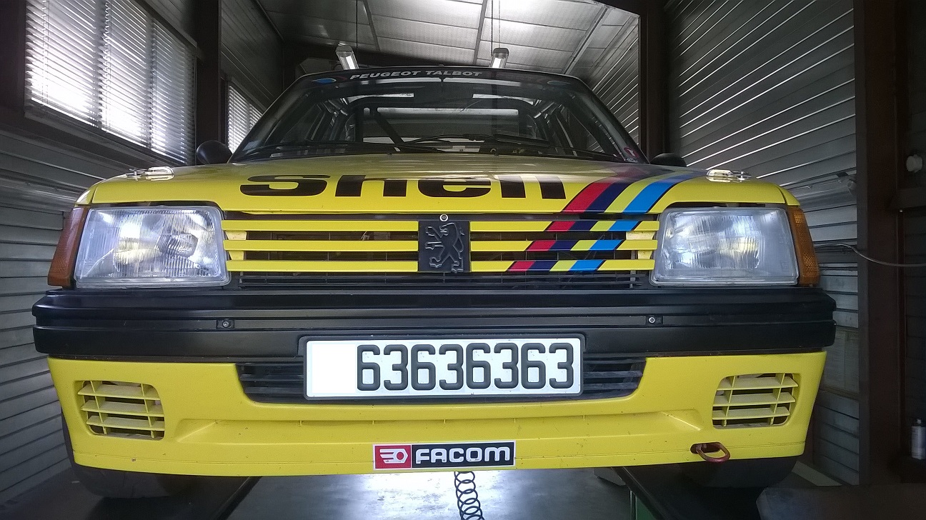

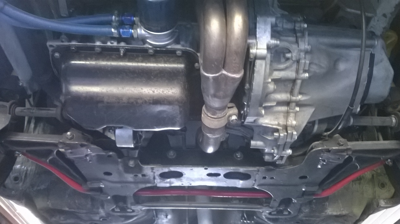

En attendant, c'est TDF qui est passé au CT, haut la main surtout au test de freinage, la courbe explose <oo>

HS. TDF doit bien marcher :blush: elle a l'air d être propre :ok:

Elle a enfin un cardan qui motrice ? :lol:
Messages : 7152
Has thanked : 77 times
Been thanked : 271 times
Re: Calage moteur / démarrage / ?
jean a écrit :Elle a enfin un cardan qui motrice ? :lol:
:mrgreen: Elle n'est pas en mode "mono cardan", même si avec l autobloc' , je pourrais avancer...
J'ai mis un cardan standard, le modèle renforce attend sagement de reprendre sa place depuis 3 ans :huh:
Au fait, 4500 kms depuis que je l'ai terminée :wacko:
