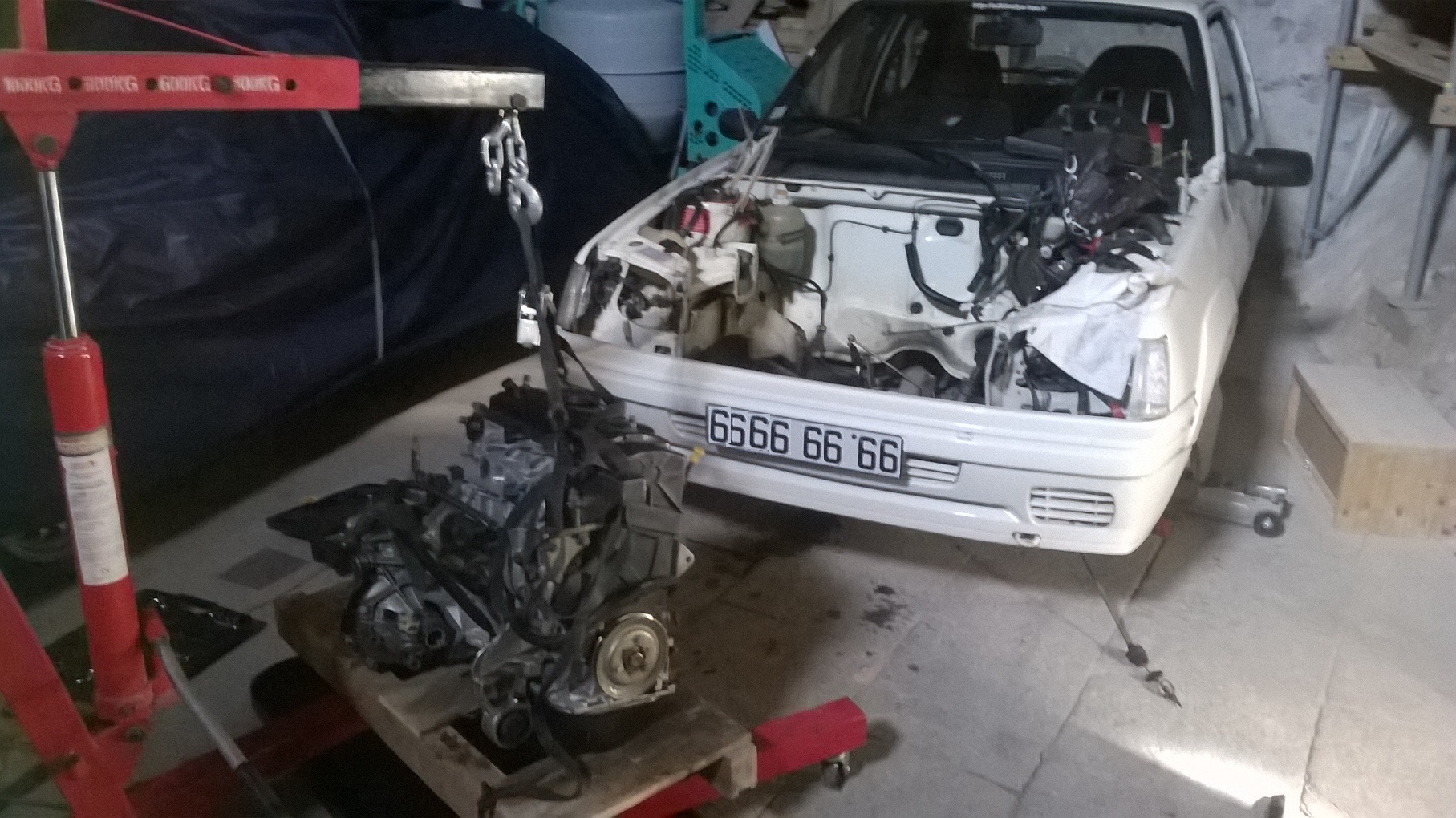

J'ai donc mesuré la pression d'huile : 0 à 1000tr/mn à chaud :huh:
Dépose du carter moteur, huile bien chargée en oligo-éléments de type brillants et bizarres.
Donc je dépose de la mécanique, je jette dans la foulée un moteur et une BV qui n'ont pas tournés depuis ... faut demander à BOB, c'est dans sa ralloche qu'il tournait, je lui avais prété :mrgreen:
Le challenge consiste donc à faire la greffe en 4 jours, j'ai RDV au CT jeudi soir :blink:

Le moteur est dépouillé, il me reste à virer la face avant.
Le remplaçant sèche au bout de la chèvre, les carbus sont révisés, la BV ... j'ai rien fait dessus, on verra bien. :D
Dépose du moteur demain matin. Et si ca veut le faire, je jette le remplaçant dans la foulée. Et je le démarre après 6 ou 7 ans d'hibernation :huh:
J-3 avant le passage au CT prévu jeudi 17h30 :wacko:

Ce matin, 7h00 j'entamais la dépose. Je commence à maitriser le sujet et à 10h00 , l'ensemble était au bout de la chèvre.
A midi, le remplaçant était dans la voiture. Le plus long est de remettre les "accessoires". A 18h00, il me restait à remettre les fluides... et voilà qu'une fuite, une cascade de liquide s'écoule a l'arrière.
Le diagnostic est vite fait : fuite sur l'anticouple = boitier d'eau non étanche sur le bloc :angry: :angry: :angry:
Maintenant que tout est en place, c'est tellement pratique d'aller bricoler ce truc :wacko:
La suite demain :)

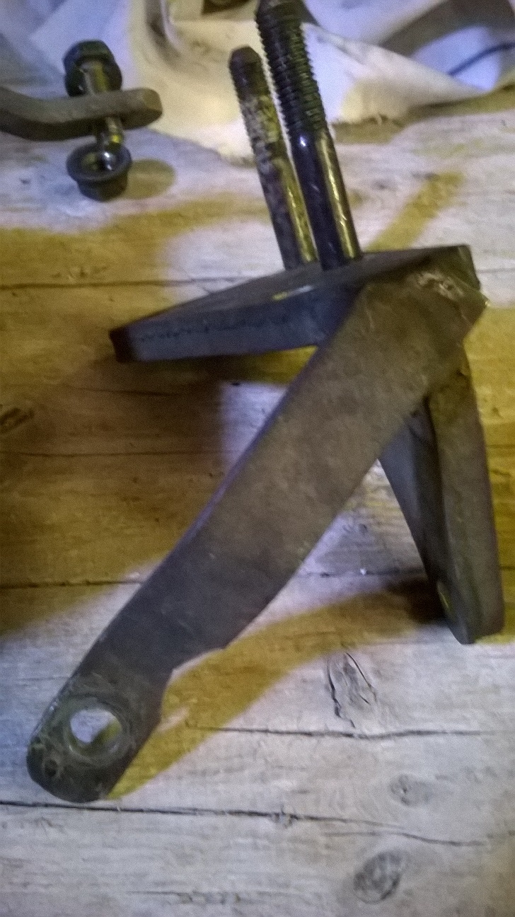

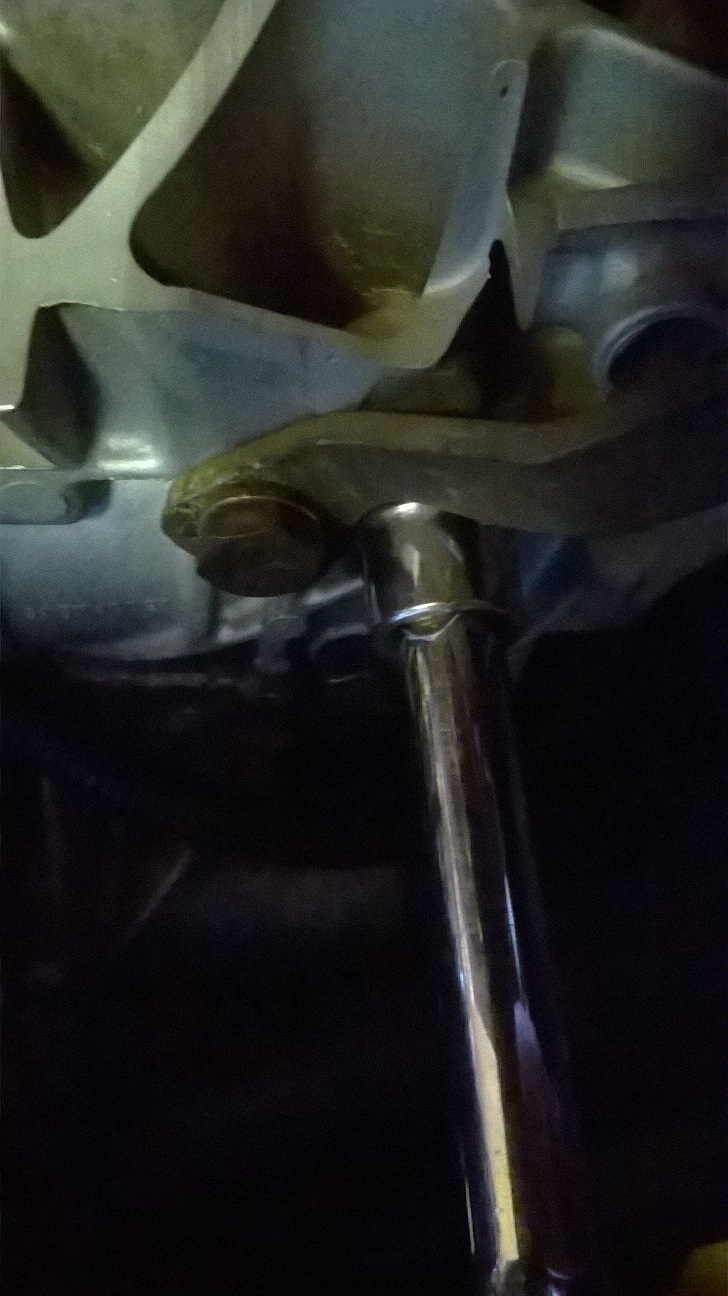

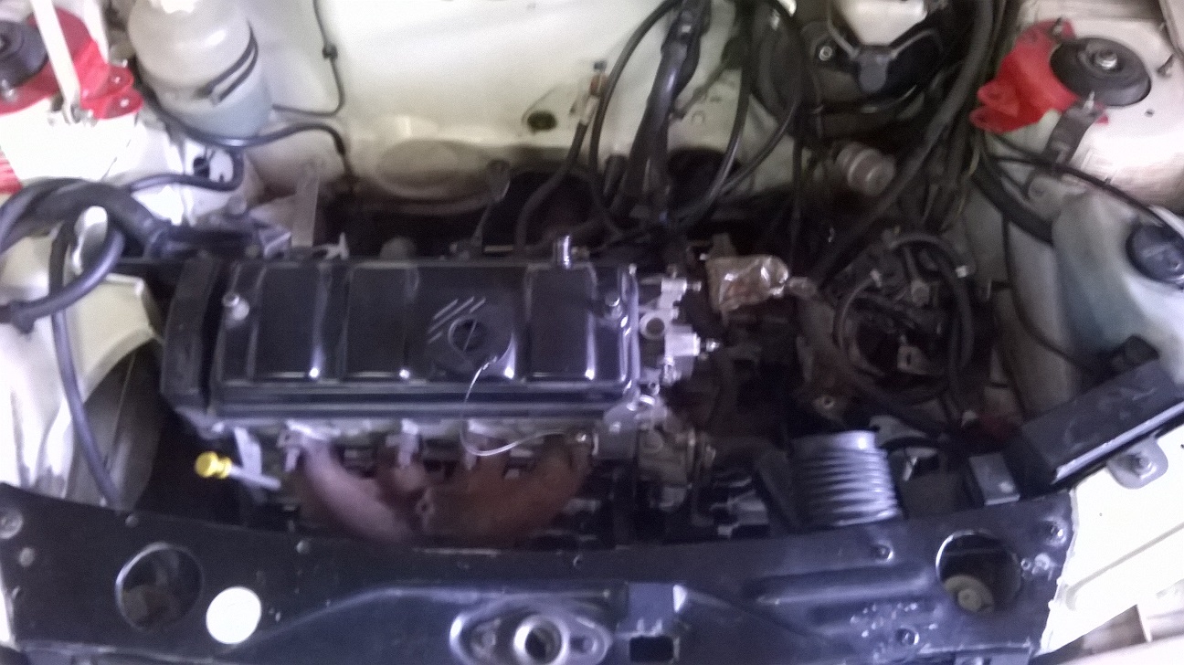

J'ai déposé l'ensemble du corps, nettoyé avec joint neuf + pate a joint. C'est remonté et ça à l'air de tenir.
J'en ai profité pour modifier la patte du support moteur qui gène si on doit resserrer la boite à eau :)
Maintenant, j'ai une GROSSE fuite sous un carbu, j'ai dû mal le remonter :blink:
