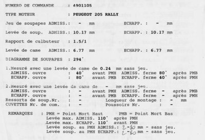

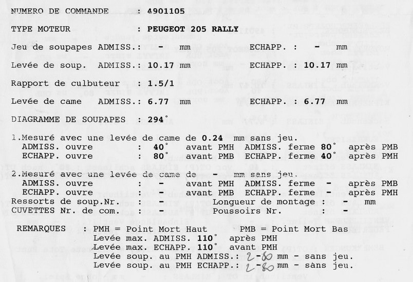

voici les caractéristiques du 1105... ça passe largement avec une monte d'origine...
par contre c'est bien gravé 4901105 en bout normalement...pas tp3296...
