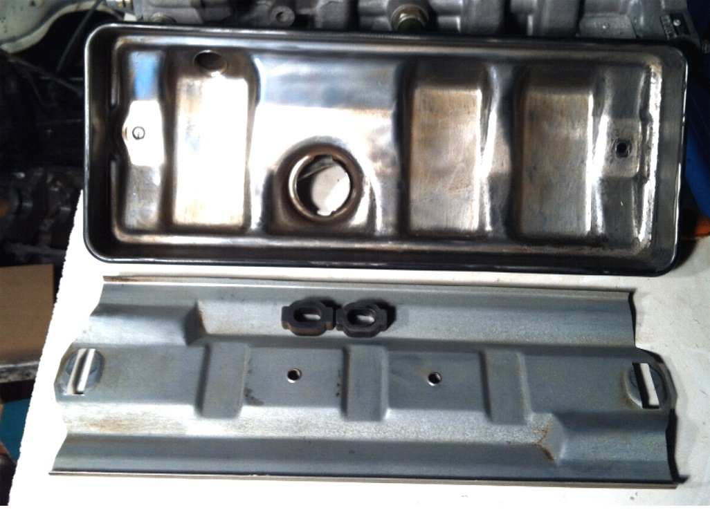

J'ai attaqué par le cache culbuteur
Avant
Après
Bon, vous allez me dire c'est pas beaucoup pour aujourd'hui. Je sais, mais bon, c'est reparti .....!!!

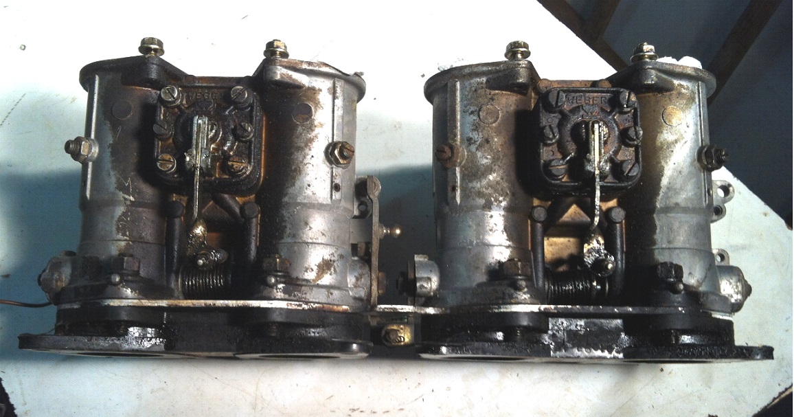

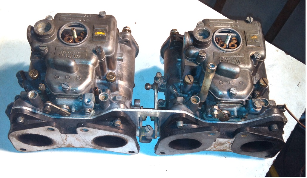

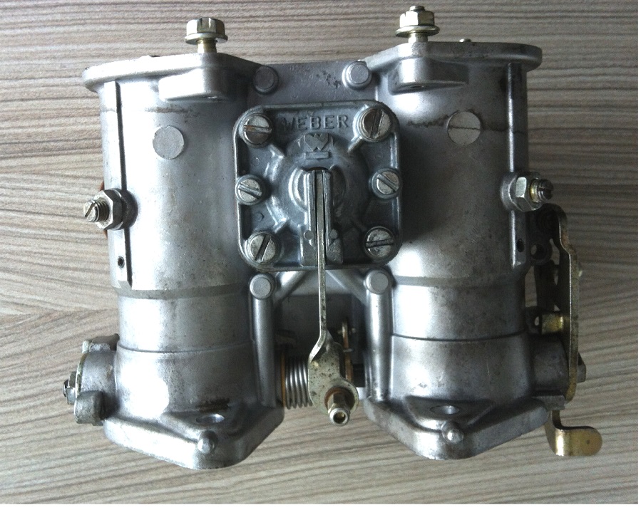

Toujours en attente des segments racleurs, par contre j'ai récupéré mes carburateurs, confiés à un petit jeune qui débute pour un passage aux US. Le résultat n'est pas à comparer à du made by Cricri, il manque le sablage au bicarbonate, mais c'était un coup de pouce.
Voilà le résultat:
Avant
Après
Avant
Après
Avant
Après

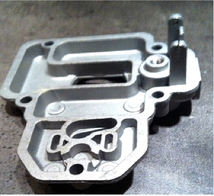

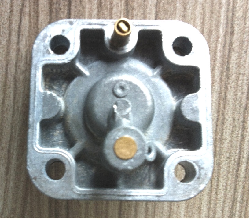

J'en ai profité pour refaire les niveaux de cuve, un peu faible avant réglage.
Je dois changer les joints toriques des gicleurs de ralenti et de richesse, mais question, sont ils de même dimension?
Merci de m'éclairer.....!

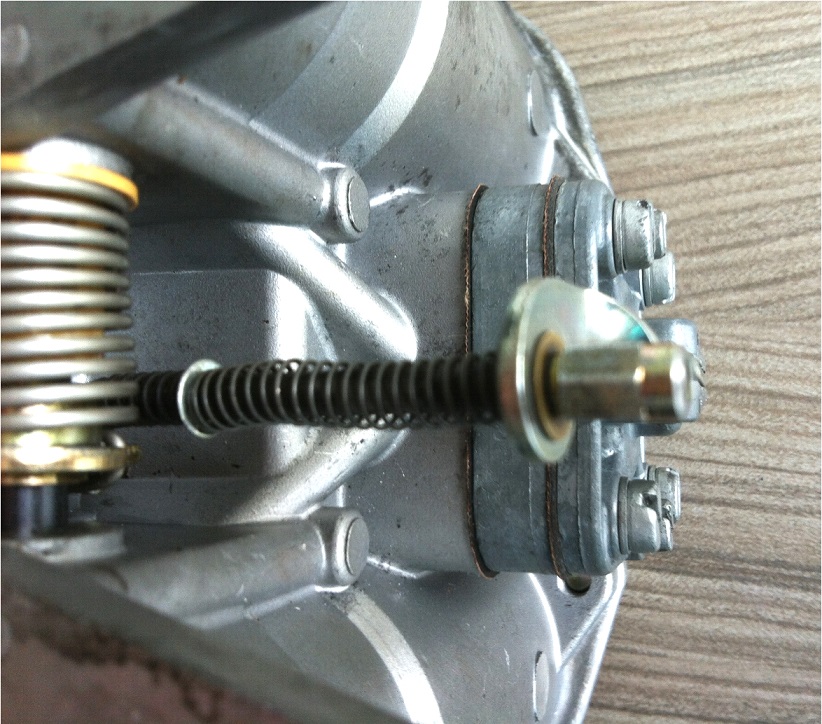

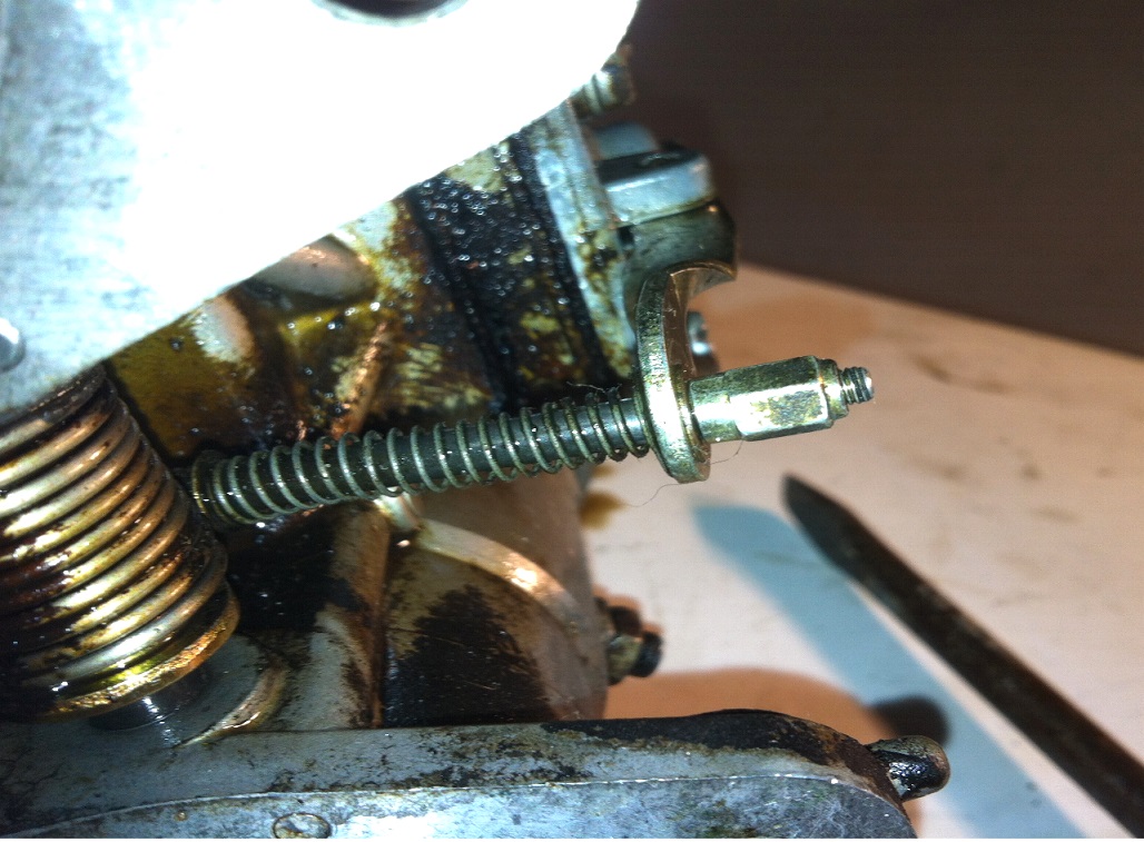

J'ai changé les pompes de reprise, et j'ai réglé celles-ci suivant la méthode RTA et 205 RCF, mais à l'issue de ce réglage, pour respecter les 6 mm , je me trouve avec des écrous nylstop en bout d'axe, j'ai du les retourner pour qu'ils soient freinés.
Avant
Après
Une telle différence peut elle s'expliquer, par la mise en place de pièces neuves.......... par contre, je n'ai pas mesuré les têtons
des membranes neuves et des anciennes, ce qui pourrait être une explication d'une telle différence. Je n'avais pas également, avant démontage contrôlé le réglage des papillons. Y avait-il 6 mm ????
Avez vous déjà constaté cela?
Messages : 2605
Has thanked : 37 times
Been thanked : 172 times
J'ai eu le coup sur la voiture de mon frangin, les écrous étaient tellement au bout que j'ai préféré les retourner pour être sur qu'ils soient bien freinés ;)
Messages : 10862
Tu en mets des neufs et voilà........ ;) :ok:
Messages : 2605
scale33 a écrit :Tu en mets des neufs et voilà........ ;) :ok:
Même avec des neufs, pour être efficace il faut que l'anneau de freinage porte sur des filets entiers

Messages : 1561
Has thanked : 331 times
Been thanked : 247 times
Jean,
En fait c'est moi qui n'ait pas été bon au démontage, je n'ai pas contrôlé l'ouverture des papillons, lorsque tu tire sur la commande de pompe de reprise. Et de deux, je n'ai pas mesuré les deux têtons de l'ancienne et de la nouvelle membrane des pompes de reprise.
Je pense qu'en retournant les deux écrous, ça devrait le faire.
A+

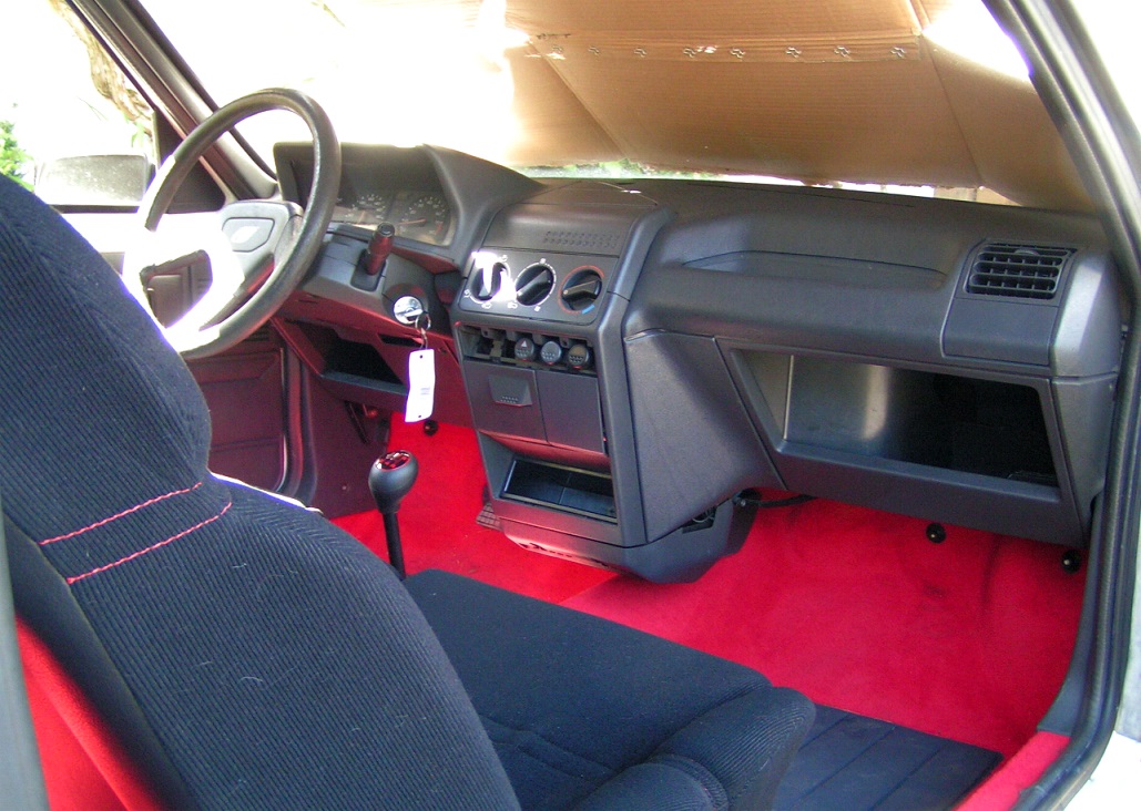

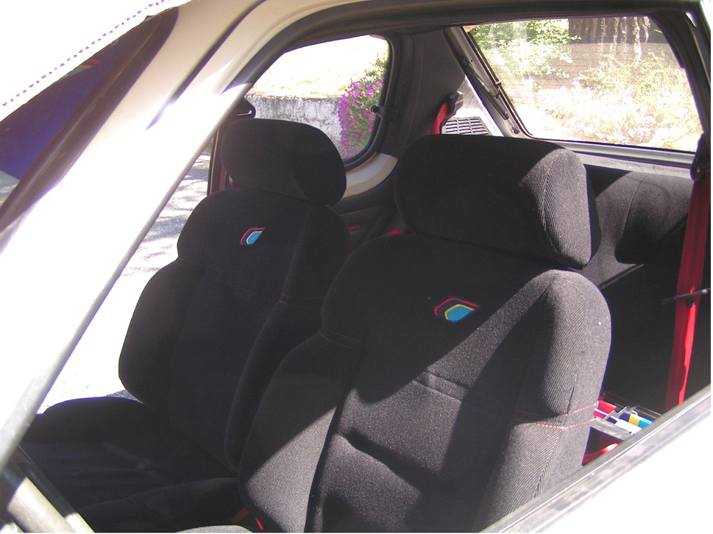

Le soleil est de retour, et le temps à l'air de se stabiliser. j'ai donc décidé de sortir la 205 pour procéder au nettoyage et à la réfection du compartiment moteur, voir plus en fonction de ce que je vais découvrir.
Comme je n'avais pas pu faire de photos de l'intérieur, j'en ai profité pour en glisser quelques unes.
Quelques vues de l'intérieur
A noter, à l'arrière, les deux protection de harnais, placées par l'ancien propriétaire. cela fait au moins + 3 cv........!

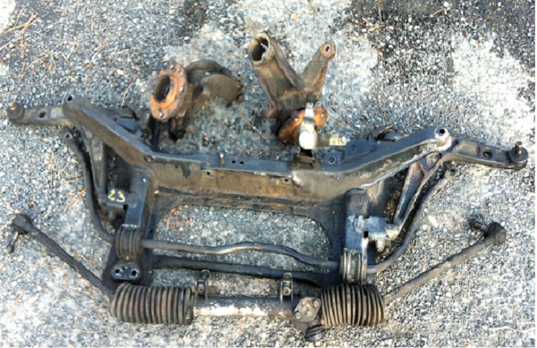

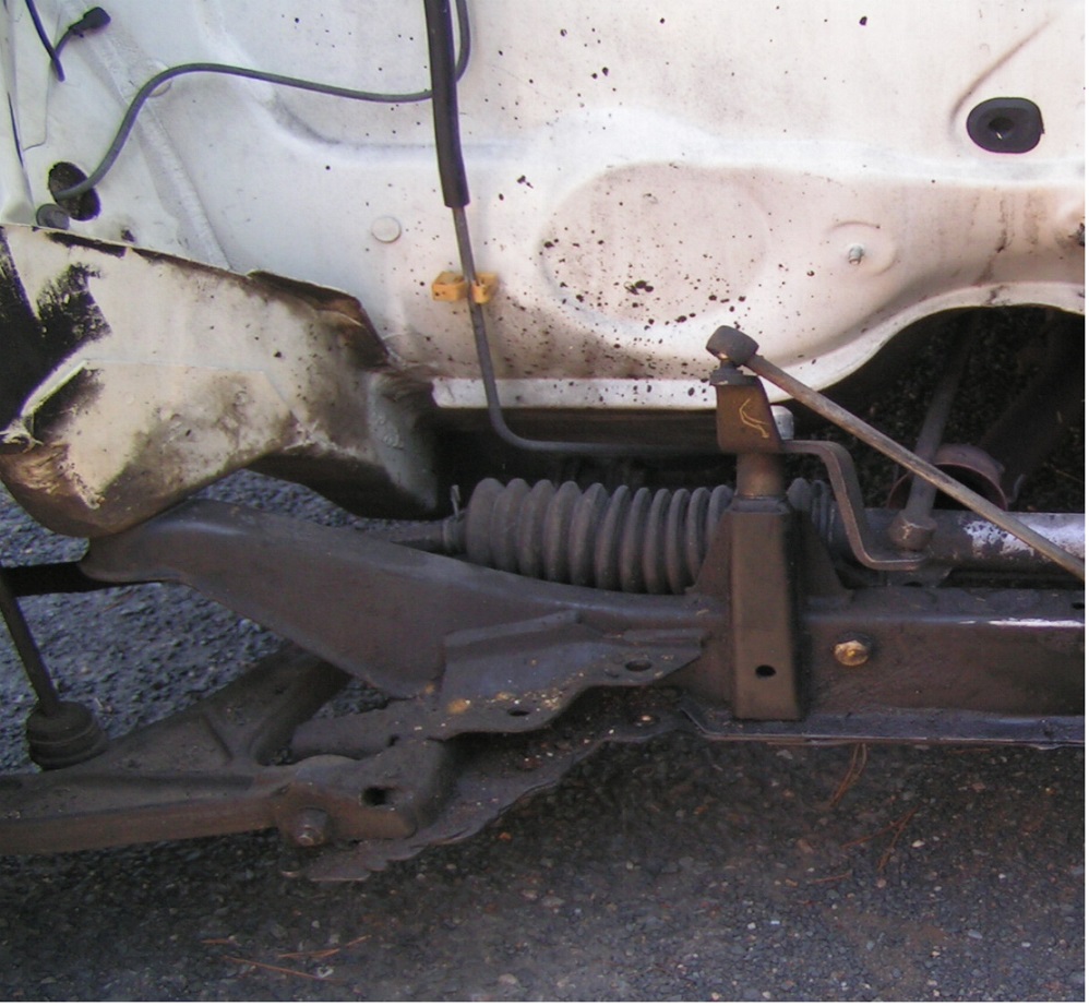

Comme décidé démontage du train avant et du berceau, pour nettoyage et certainement peinture des éléments.
Les amortisseurs ont bété retirés.

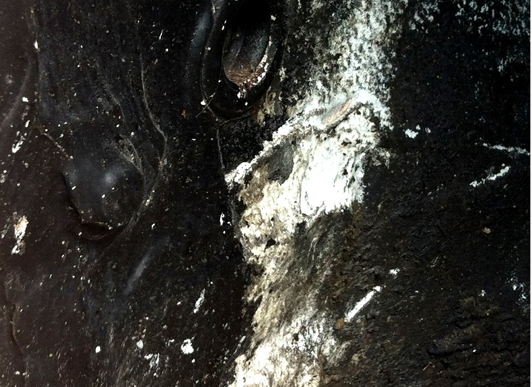

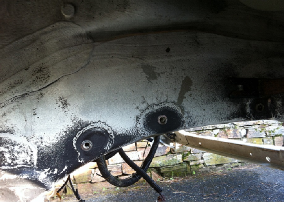

Et là, je me pose une question, et je la pose à ceux qui ont plus d'expérience dans les 205 rallye: Les passages de roue sont ils blancs ou noir, car dans mon cas, j'ai les deux couleurs.
Alors, ils sont blanc ou noir d'origine les passages de roue ?

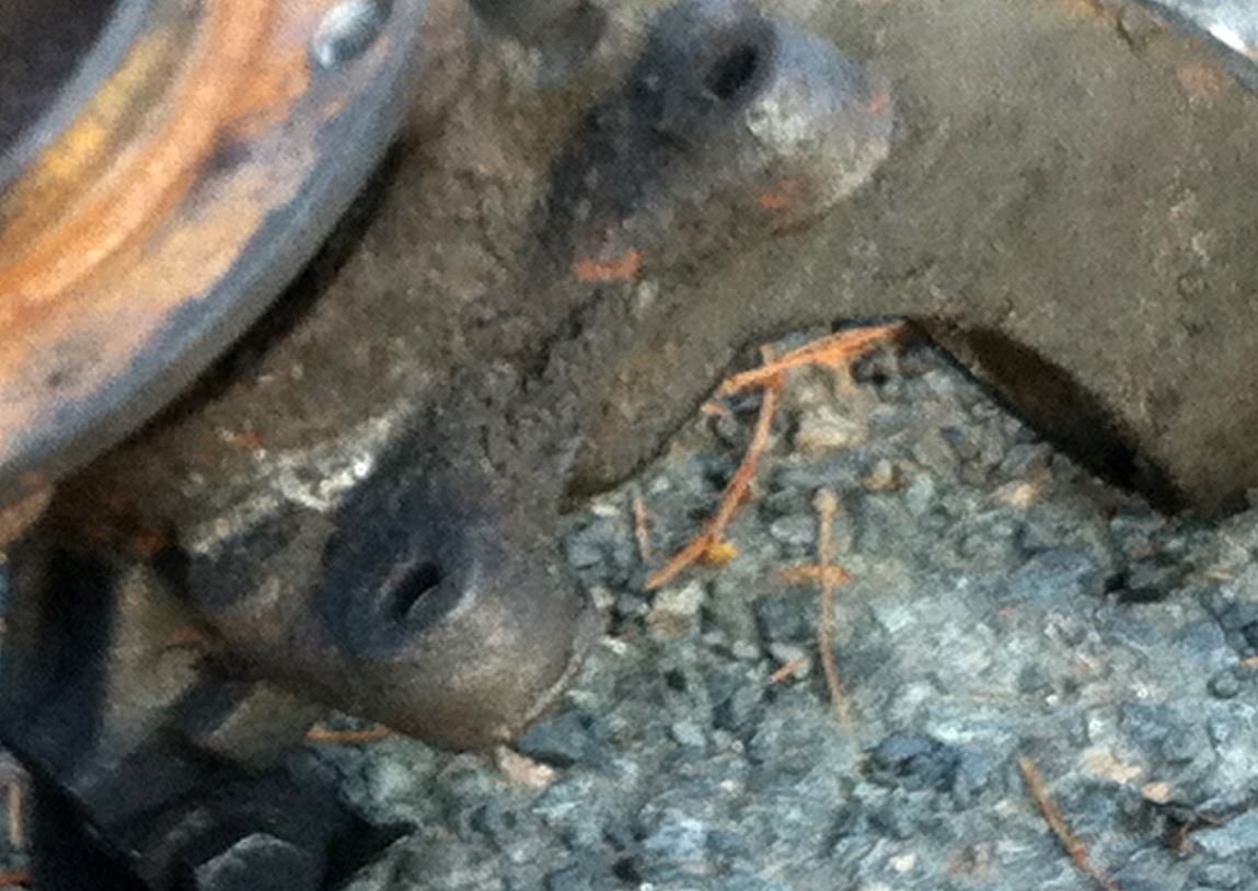

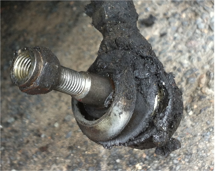

Au passage, on découvre des éléments à changer, pour info, les deux rotules sont dans le même état.

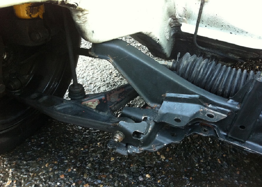

Voila le berceau, la direction, les moyeux sont démontés, il n'y a plus qu'a nettoyer et repeindre.
Bon ben voilà une Rallye un peu déshabillée, mais pour la bonne cause!
