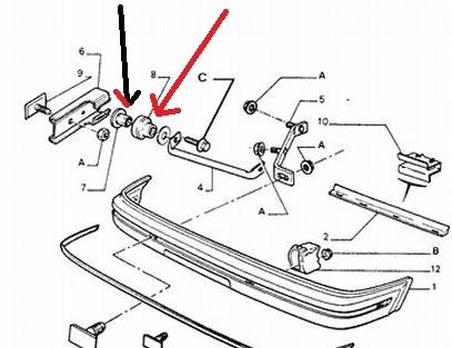

Salut à tous,
Dans les ailes avant, je souhaite démonter la patte qui va de la caisse vers l'aile et qui maintient également le parechoc.
La fixation sur l'aile se fait à l'intérieur par une vis de 13, à l'extérieur un écrou cylindrique recouvert de caoutchouc.
Cette pièce est grippée de chez grippé. J'ai pulvérisé du dégrippant, nada, c'est bloqué
Avez vous une astuce pour le démontage.
J'envisage une solution extrême la meuleuse. Mais cette pièce se trouve t'elle encore chez pigeot.
Je pense qu'elle est spécifique à la rallye, voir peut être à la GTI.
Merci de vos conseils.

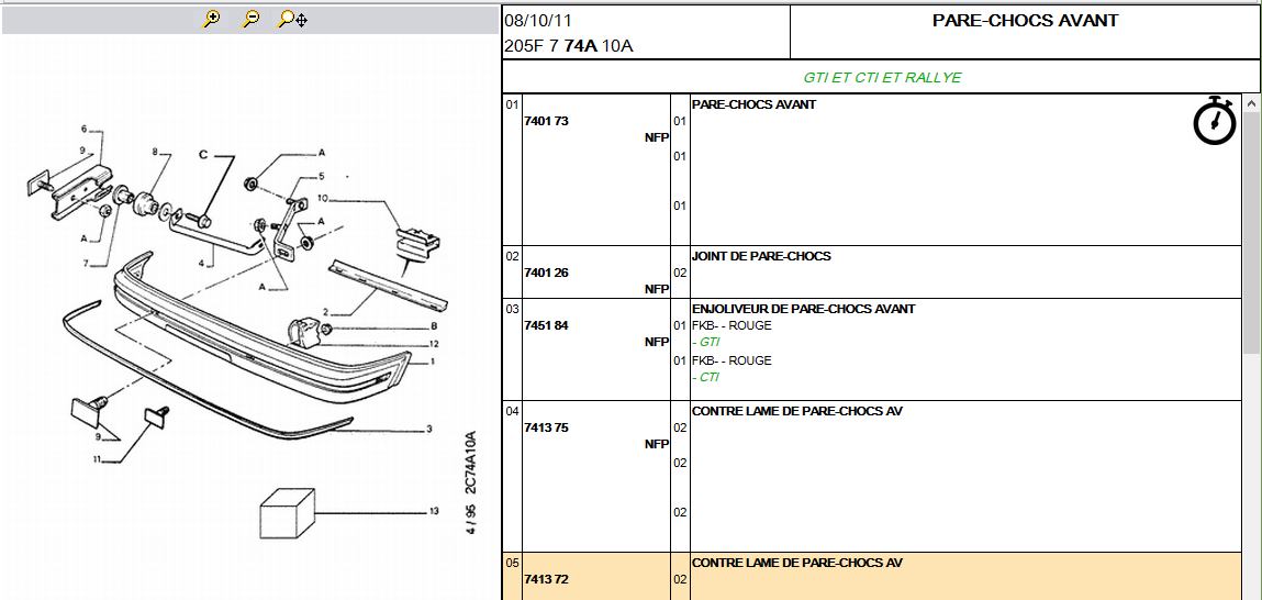

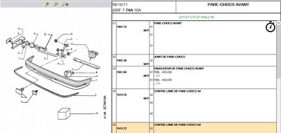

je ne sais pas si j'ai bien compris, c'est le numéro 5 ? (moins de 14€)

C est le numéro 4 :ok: commun a toute les 205

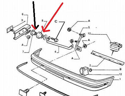

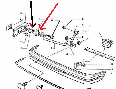

il parle de la pieces 7 et 8 ou la par choc se glisse dedans il me semble
j'ai eu le même problème la vis a cassé dedans

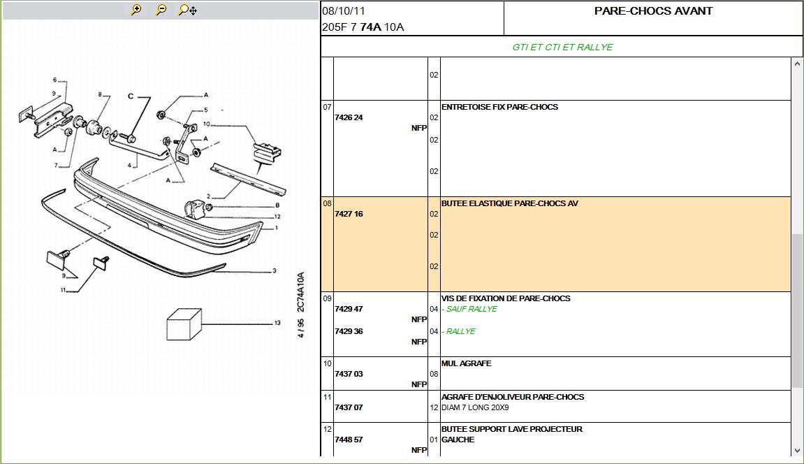

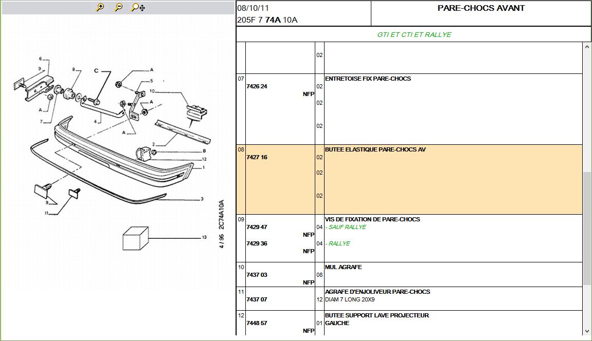

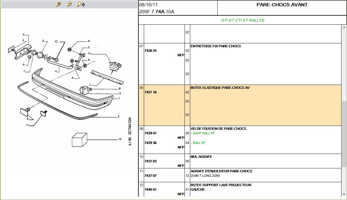

C'est bien les repères 7 et 8 et c'est aussi NFP chez Peugeot. ;) :ok:

C'est bien le 7 et le 8, si c'est encore dispo chez peugeot, je tronçonne.

numéro 8 dispo ;)

Jul964rs92 a écrit :numéro 8 dispo ;)
Oui les caoutchoucs (Réf 8) sont disponibles c'est la réf 7 qui est NFP.
zergo a écrit :C est le numéro 4 :ok: commun a toute les 205
Non attention il existe différentes tailles de pattes.
