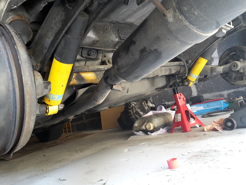

Test pour trouver son soucis d'engagement de l’arrière dans les virages à gauche, il n'y a pas l'air d'avoir de jeu dans le train, mais je trouvais les amortos PS .... bizarres.
Donc tests avec des Bilstein jeudi matin :ok:
Ya plus qu'à <oo>

Test effectué ce matin sur les routes que certains connaissent :mrgreen:
Toujours la même chose, ça engage à partir d'un certain niveau d'appui sur les virages à gauche.
Donc mes cartouches PS perfo vont très bien. On verra pour revérifier les serrages des trains AV et un bon parallélisme, malheureusement si je veux avoir quelques pépètes pour la Bretagne, ça ne se fera pas avant fin juin. Trois mois d'arrêt de travail ça laisse des gros trous dans le portefeuille.
Faut bien payer la Karmeliet hein? :mrgreen: :drink: :drink: :drink:
olivF2000 a écrit :probablement un amorto hs,j'ai connu ca sur une 405 il y a quelques années :rolleyes:
Les amortos avant ont 30000km aussi, PS perfo comme l'arrière ;)
Mon ressenti me dit qu'il y a un truc qui bouge sur les appuis dans le train AVD, donc virages gauche.
