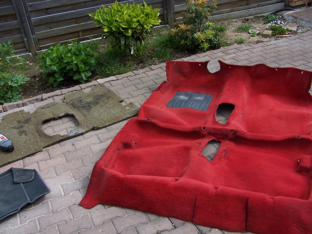

Bon j'ai dégagé l'isolant, irrécupérable pour l'avant
par contre c'est pas la joie la dessous, rouille, peinture qui est partie ....
Le premier qui me dit que la caisse est morte je le tue même si c'est vrai
Pour les explications: la peinture barrée c'est en passant un coup de chiffon et de grattoir givre. La partie arrière c'est brut de démontage. L'arrière est quand même pas trop attaqué, à part le bouchon coté passager.
Le plus inquiétant reste les coté conducteurs et passager !
Je vais gratter et mettre un coup d'apprêt pour la concentr' et après faudra passer aux chose sérieuse.
Question: lorsque je gratte il reste encore du "noir". J'imagine que l'acier boursouflé et noir est atteint par la rouille donc il faut que j'aille encore plus loin ?
Je vais gratter cet après midi

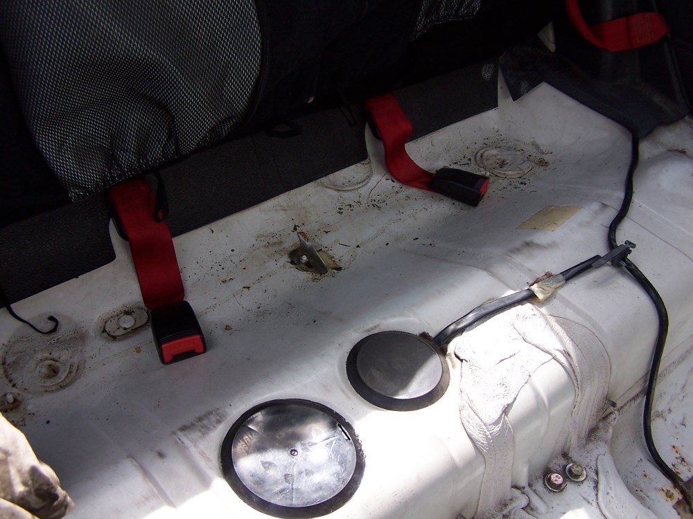

ce matin je partait un peu dans tout les sens. Cet après midi j'ai surtout eu pour objectif d'obturer tout les orifices posant problème.
J'ai déposé les 2 gros bouchons se situant sous les pieds des passagers arrière, j'ai nettoyé au cutter, sur l'un j'ai décapé à la dremel il était tout rouillé. Apprêt, peinture. Coté caisse j'ai gratté autour, c'était relativement propre. Un coup d'apprêt quand même car j'ai gratté des tout petits points de rouilles.
Je vais recoller les bouchons à la loctite noire que j'ai déjà utilisé avec succès sur des trucs pour la BMW. et par en dessous, sur conseil d'oliv je vais recoller une couche d'anti gravillon !
A l'avant passager bande adhésive alu et coté conducteur c'est par contre ultra rouillé, et pas qu'au niveau des trous

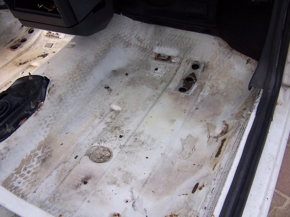

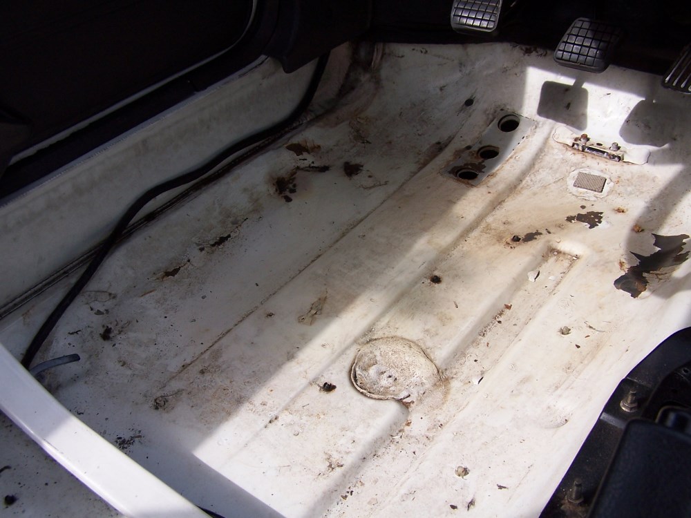

Petit bilan, le coté conducteur est vraiment pourri

Le coté conducteur, j'ai peur que la partie sombre cache en fait de la rouille en dessous la peinture. Tout la partie droite est partie juste en frottant avec un chiffon
j'ai presque envie d'attaquer à la meuleuse et d'aller la faire traiter / peindre au pistolet
205 Rallye by Julien BISCH, sur Flickr
Coté passager
J'ai pas mal gratté, mais pas assez je pense, vous allez voir après, la caisse est contaminée

ce que j'ai fais aujourd'hui: OUI c'est CRADE, je voulais du fonctionnel, avec du joint noir je vois que ça fait le tour

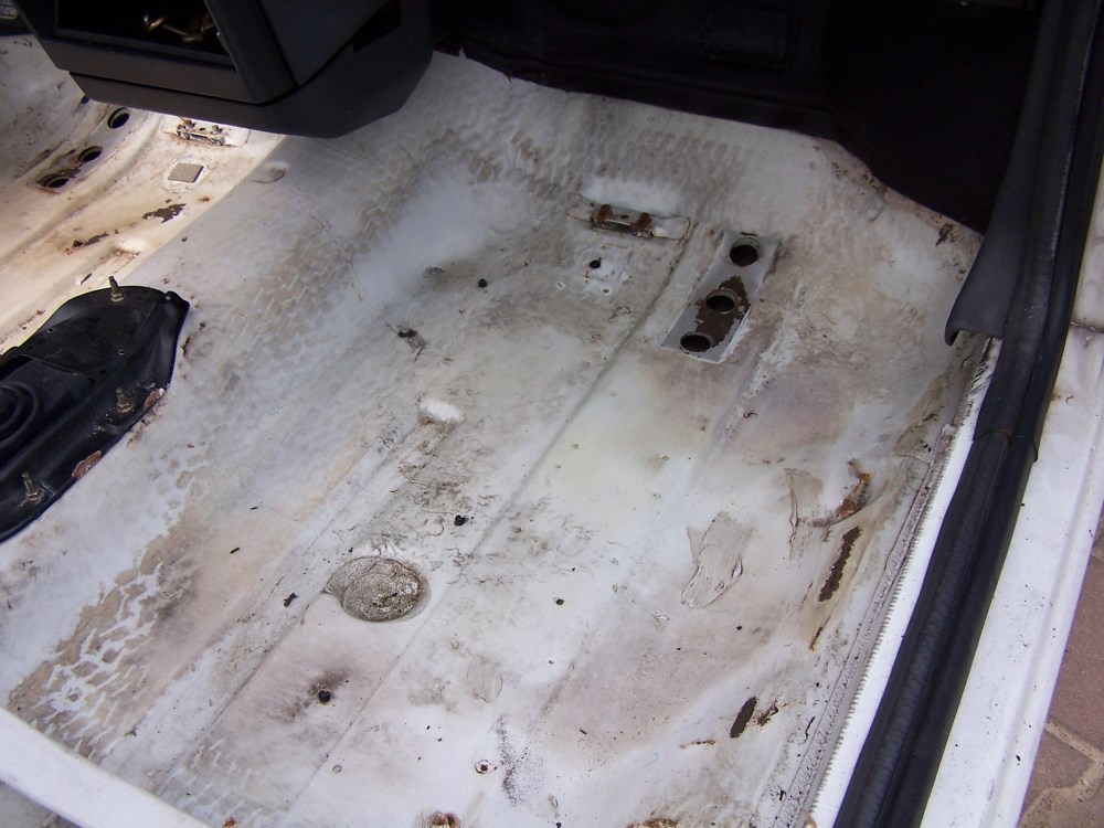

Coté passager encore
Les points de rouille plus loin, j'en ai frotté quelques un au scotch britt, ça part vite, c'est déjà ça ... !
y'a des points plus large, mais je pense toujours superficiel
Ce n'est pas de la rouille dite "perforante" hein ? Même si le coté conducteur est étendu, je pense que ça va le faire avec de la patience, peut être pas pour la concentr' mais c'est pas grave, je ferai ça après. Le principale est de boucher les trous coté conducteur. Je me dis qu'une fois la partie habitable au sec c'est un bon départ pour assainir la caisse ! En dessous à l'extérieur je n'ai pas trouvé de rouille ... elle est malgré tout pas dégueu cette caisse ! Et je l'adore !
