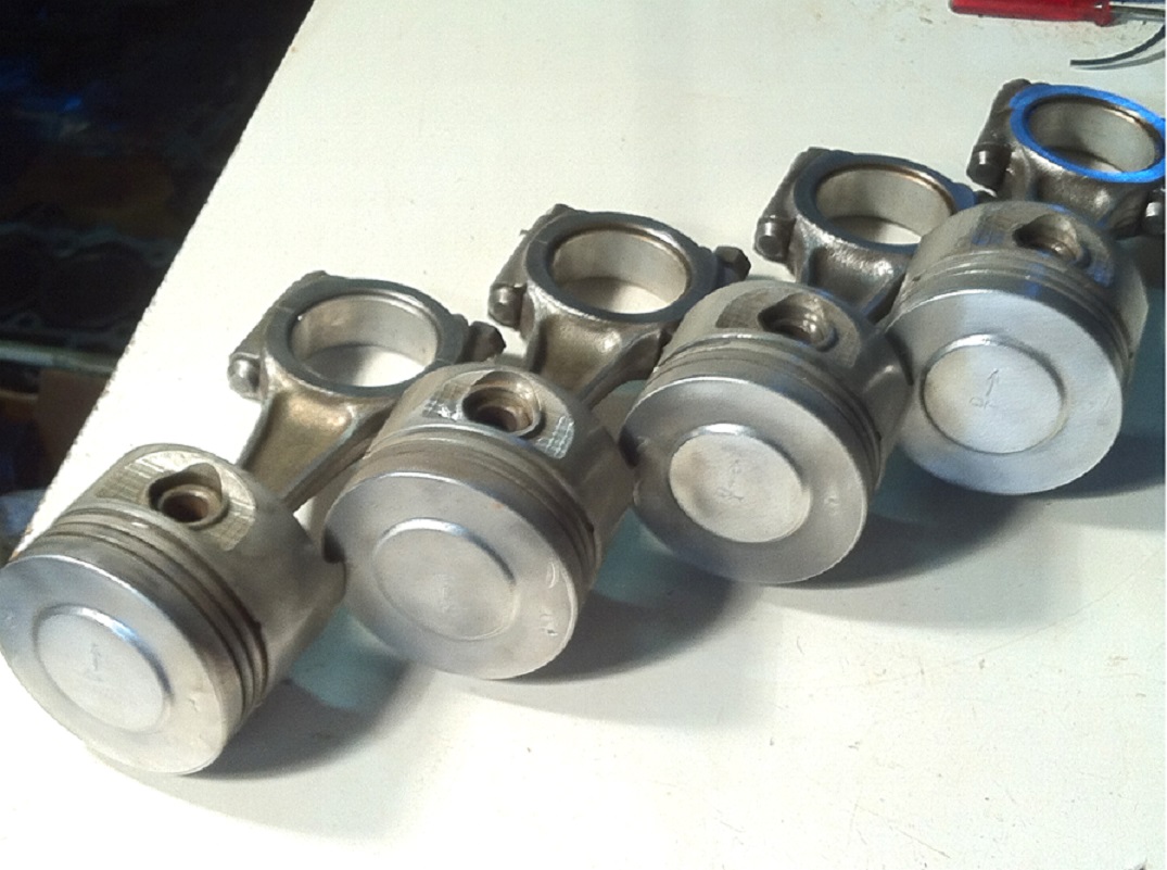

Suite de la restauration

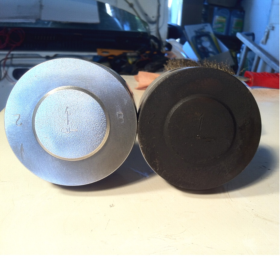

Episode chemises/pistons

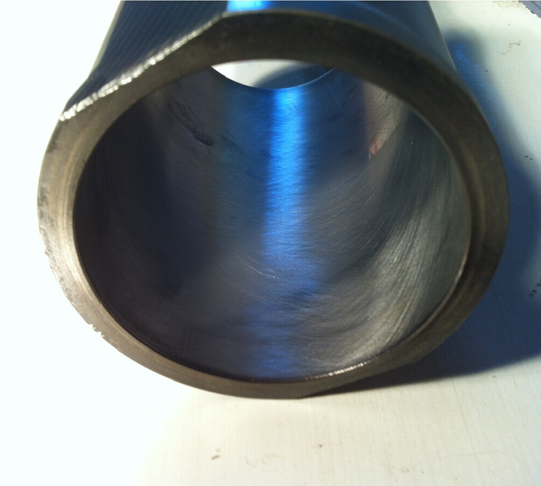

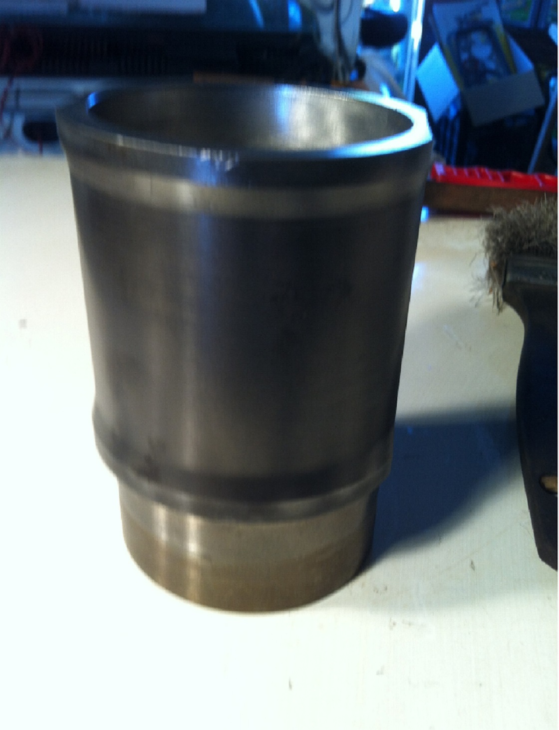

J'ai récupéré mes chemises, déglacées par "le monsieur qui rectifie bien".
Petit nettoyage, ça à bonne mine (la tâche noire n'est pas un manque de métal.....heureusement)

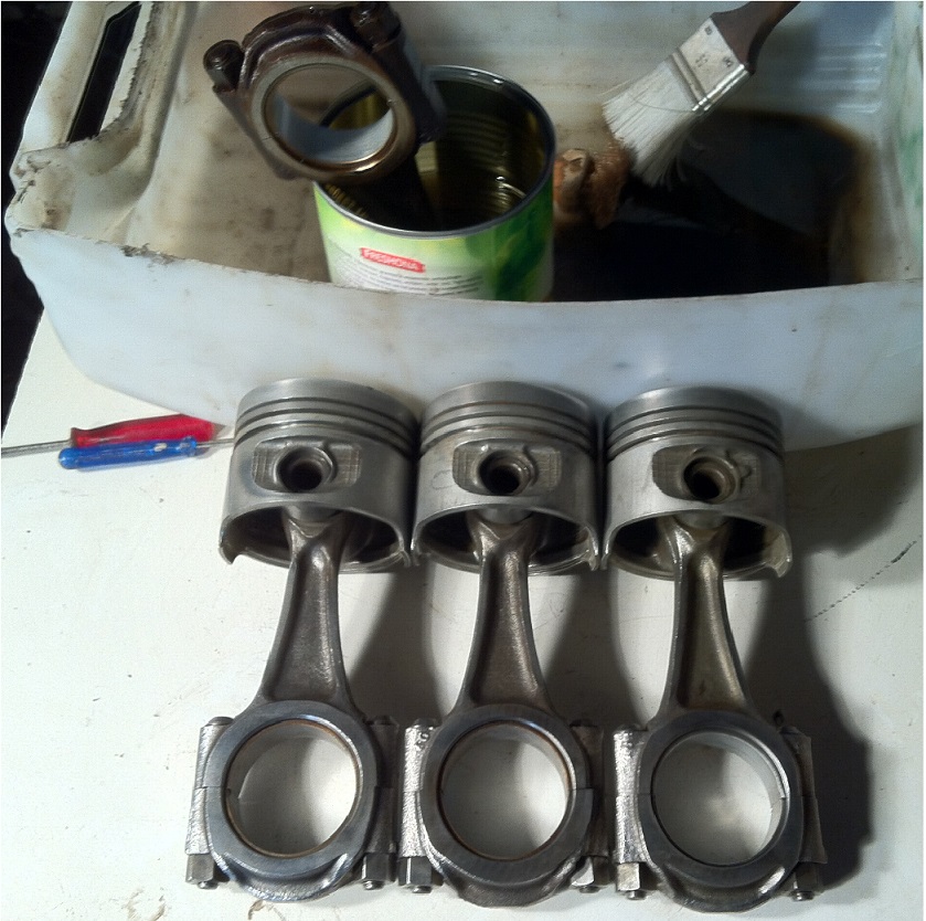

En ce qui concerne l'ensemble bielles/pistons,
- brossage des bielles, et des têtes de piston,
- nettoyage des gorges de segments, avec un segment cassé et affûté,
- nettoyage de l'intérieur des pistons, avec la Dremel et des petites brosses,
- nettoyage des trous de lubrification du segment racleur,
Après et avant Après et avant Pour les jours à venir, équilibrage des bielles et léger polissage. Je ne fais pas une groupe A(enfin pas encore......), juste de quoi améliorer l'existant au niveau de la fabrication en série.
Viendra après le vilo et je pourrai commencer à remonter le bloc moteur ........enfin.
Ouf, un peu de concret, pour faire un break !!!!!!!.........Le nettoyage n'étant pas une fin en soi, malgré le fait qu'il soit indispensable.

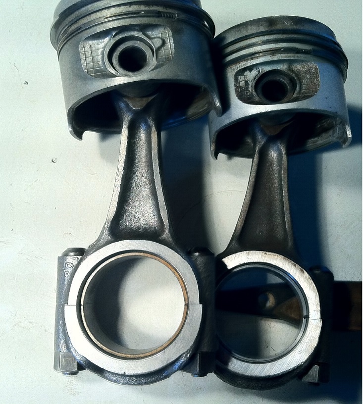

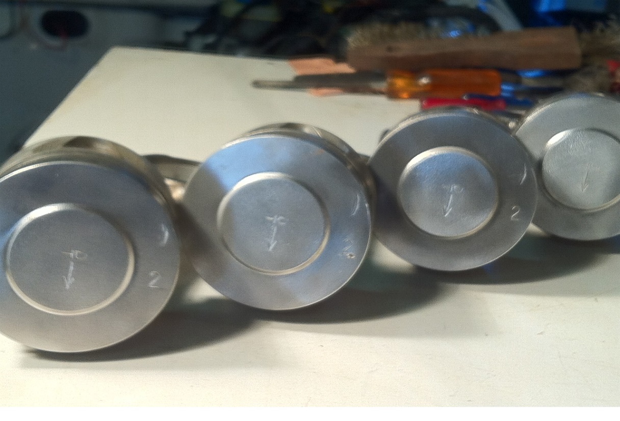

Le nettoyage de l'ensemble bielles/pistons est maintenant terminé, j'ai réussi à enlever l'espèce de caramel déposé au fond des pistons, au moyen de la Dremel et de petites brosses métalliques.
On peut remarquer sur les photos, le marquage de la tête des pistons, par les soupapes d'échappement dont les queues et les clavettes étaient mortes........Un peu inquiétant n'est-ce pas?

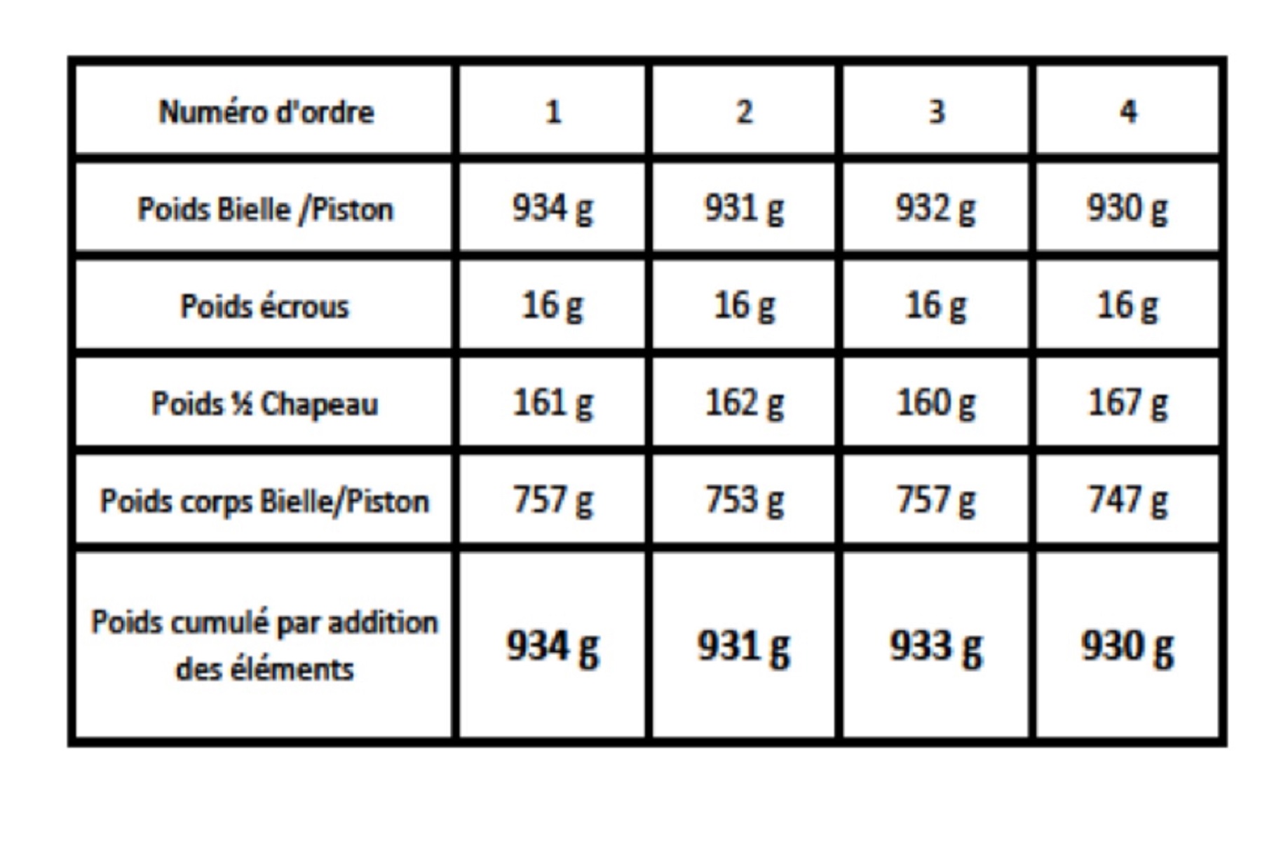

Dans le forum technique, j'avais ouvert un post sur l'équilibrage du vilebrequin, puis de l'ensemble bielles/pistons....
Vous m'avez fortement conseillé de m'abstenir de cette opération, et vos arguments sont fondés par la réalité et vos connaissances des TU 24.
Je me suis toutefois livré à une petite expérience que je vous soumet ci-dessous.

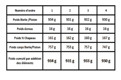

Réflexion sur l’ensemble : Bielles/pistons
Ayant terminé le nettoyage de l’ensemble bielles/pistons, je me suis livré à une petite expérience , que vous avez certainement déjà faite. Je vous en fait part tout de même
J’ai pesé :
• Chaque ensemble bielle :piston
• Les écrous de chapeau
• Les ½ têtes seules
• Le corps de bielle + piston
Numéro d’ordre 1 2 3 4
Poids Bielle /Piston 934 g 931 g 932 g 930 g
Poids écrous 16 g 16 g 16 g 16 g
Poids ½ Chapeau 161 g 162 g 160 g 167 g
Poids corps Bielle/Piston 757 g 753 g 757 g 747 g
Poids cumulé par addition des éléments 934 g 931 g 933 g 930 g
Le résultat est assez surprenant, si l’écart entre les ensembles est de 4 grammes, ce qui correspond à la tolérance donnée pour le poids des bielles seules. Il en est tout autre, pour les éléments séparés
• 7 g entre deux des chapeaux
• 10 grammes entre deux corps bielle/piston
Ce qui est énorme. Le poids de l’ensemble est ajusté par un usinage plus ou moins important du chapeau. Cela se confirme de visu, et dans le tableau.
J’ai pesé :

Désolé, j'ai été incapable de mettre en forme le tableau
- rallye-du-sud-51
- Messages : 1561
- Localisation : Tarn 81
- Has thanked : 332 times
- Been thanked : 247 times
Enfin je penses que ce tableau illustre mieux mes propos précédents

Que penses-tu, des poids que j'ai relevé sur les composants de l'ensemble bielles/pistons.
Pour ma part, je conclus que l'on ajuste le poids sur le demi chapeau, et peu importe le reste.
Je pense qu'un TU 24 équilibré aux petits oignons doit pouvoir monter bien plus haut dans les tours.
Ce moteur doit déjà marcher beaucoup mieux seulement avec un peu de vrai mécanique et non de la série, le problème est que cela coûte cher, mais quand tu vois les écarts, tu serais tenté de tout équilibrer
Ce qui me freine, c'est le démontage des axes de piston, qui en plus des coûts d'équilibrage, te conduit à quasiment un changement de ceux-ci, si tu te loupe au démontage.
Bon, tout cela me plairait bien mais, mais ça va me prendre encore plus de temps, mais également d'argent. Je vais essayer d'onc d'être raisonnable même si je sais que je pourrais avoir beaucoup mieux.

Jean,
Nous sommes donc d'accord, on peut faire beaucoup mieux que cela. Mais bon soyons raisonnable, même si l'on a quelques remords en refermant le moteur tel-quel.

Ce n'est qu'une question de plaisir et de moyens !! Je ne connais que les bas moteur stock
et 7200tr ça me suffit amplement.
Mais il est vrai que je rêve à faire un moteur au poil. Le jour où le temps et les finances le permettent !
Bien plus pour le plaisir de la mécanique noble que pour les 3,46cv qui ne vont pas se sentir.
