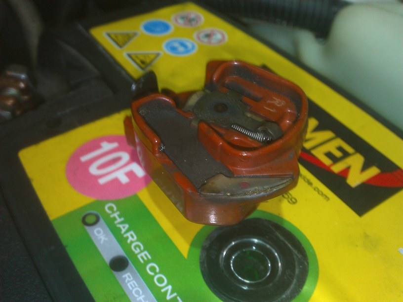

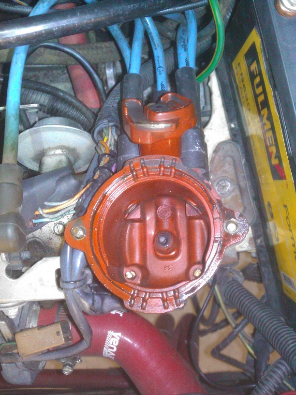

Des nouvelles de titine.
Ces dernier temps, elle avait du mal à démarrer, toussait.
Pire, une fois, plus de puissance lorsque je lui en demandais pour doubler. Jusqu'à caler. Heureusement, sans gravité et j'ai pu la redémarrer.
La carburation devant être bonne, je me suis penché sur l'allumage.
Démontage des bougies et inspection: elles sont bien humides, surtout le cylindre 4, mais aussi le cylindre 1.
Démontage de la tête d’allumeur. Les plots sont bien usés, surtout 2. Le doigt a également été touché.
Je viens de commander la tête et le doigt d'allumeur mais j'ai une question:
Avez-vous déjà vu une usure plus localisé sur ces 2 plots en particulier? En gros, est-ce normal?

Re: [VroomVroomDoliprane] Présentation de "titine"
C'est d'origine, la tête neuve aura le même aspect!
Oui d'origine tu as deux plots limés contre la paroi et deux plots qui ne sont pas dans la paroi de la tête avec des ergots à moitié limés.
En gros la rotation du doigt n'est pas sur le même axe que la circonférence de la tête d'allumeur.
Mais tu as de belles traces d'usure quand même. Du neuf lui fera du bien.
Regarde aussi du côté de la bobine et l'état des fils de bougie. Ca vieilli plus que l'on ne croit.
Les bougies c'est pareil, je n'aurai pas pensé que les changer au bout de 4 ans (seulement !) aurait une telle incidence !
Merci pour les précisions!
Tout est rentré dans l'ordre suite au remplacement de la tête et du doigt d'allumeur.
J'en ai également profité pour nettoyer / lubrifier la chaussette ITG.
