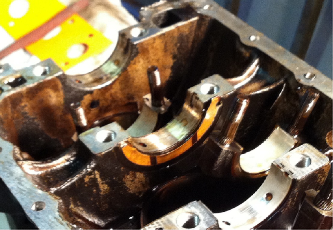

Démontage du demi carter, apparemment les portées du villo paraissent correctes, pas de maques d'usure.
Reste plus qu'a voir les manetons qui seront je l'espère du même acabit.............

En ce qui concerne les manetons, leur état est correct, mais que c’est « cracra » tout cela…………… mauvaise huile……… vidanges ……. huile brûlée………je ne sais pas ce que vous en pensez ?

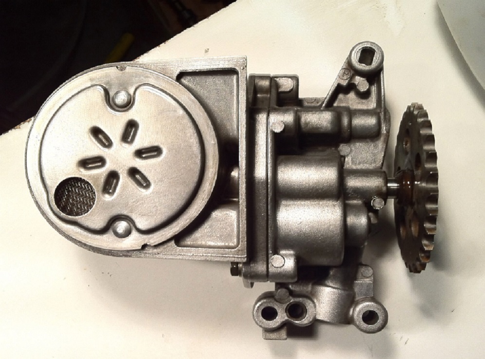

Le nettoyage continu, j’ai attaqué la pompe à huile……
Avant
Aprés
Coté crépine
Avant
Après
je l'ai ouverte pour nettoyer l'intérieur, le jeu semble correct, les pignons et le carter peu marqués. J'ai placé une petite rondelle dans le clapet sous le ressort, pour compenser la fatigue de celui-ci......

pour la pompe remplace ton ressort et piston ça coûte rien et dispo chez Peugeot et au moins tu repars sur du neuf :ok: de plus tu peux
prendre l ensemble sur la 205 td plus raide

OK Zergo, je vais aller voir chez "Pigeot", si ils ont ça dans leurs casiers.
Mais comme c'est un centre de stockage des pièces pour le Grand Sud-Ouest, ils ne sont pas très sympathiques envers les particuliers qui les obligent à faire de l'épicerie de détail.......Mais j'irai tout de même.
