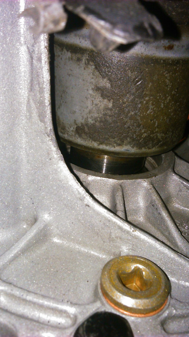

maxime22
Messages : 411
Has thanked : 10 times
Been thanked : 27 times
Re: boite de vitesse
Message par maxime22 »
Bonsoir,
je me permet de ressortir ce topic car on parle de modifictaion de cardan Gauche mais qu'est qu'on doit lui faire a ce cardan ? :unsure:
Merci par avance.

maxime22
Messages : 411
Salut,
la ou je suis inquet c'est que je n'arrive pas a l'engrenné dans le diff.
j'ai pas essayé le droit encore.
J'ai regardé vite fait sur oscaro et il y aurais deux model de cardan un de 22 dents (comme la 205) et il y en aurait un de 24 dents dans le cas ou j'aurais prelevé le differentiel sur un partner 1.6 L et peut être que l'année rentre en jeu aussi...
et c'est plutôt ça qui me flippe.
maxime22
Messages : 411
Suite au coup de fil de lolo ;)
j'ai mis en place le cardans droite qui est rentré tout seul, donc la sauvé pas de problème de cannelure
j'ai remis en place le gauche et en faite j'engrène bien, j'ai raconté des conneries, et je suis moins loin que je le pensé....
en revanche je doit limé le gauche de plus de 3 mm je dirais bien 5 mm, Non ?!?
et limé un peu le droit aussi peut être que de 2 / 3 mm pour être tranquille.
Merci.

maxime22
Messages : 411
J'ai trouvé reponse a mes question ici.
http://www.205rallye.net/forum/viewtopi ... 12&t=29258
le raccourssir ne suffit pas il faut enlever de la matière après les cannelures
Message par Fred13 »
Pour info je l'ai fait il y a 10 jours
Droite tu touches à rien
Gauche tu coupes 6 mm et surtout il faut diminuer le diametre
après les cannelures et aussi car j'ai eu comme toi le cardan ne rentrait
pas assez c'est que je n'avait pas assez augmenter la profondeur
dans le prolongement des cannelures
Depuis 200 kms avec le 13X64 et RAS même avec cardan modifié
C'est pas trop agréable car 4500 tours pour 110 km/h
mais dès que les virolos arrivent la c'est que du bonheur
ça métamorphose l'auto niveau reprise ;)
