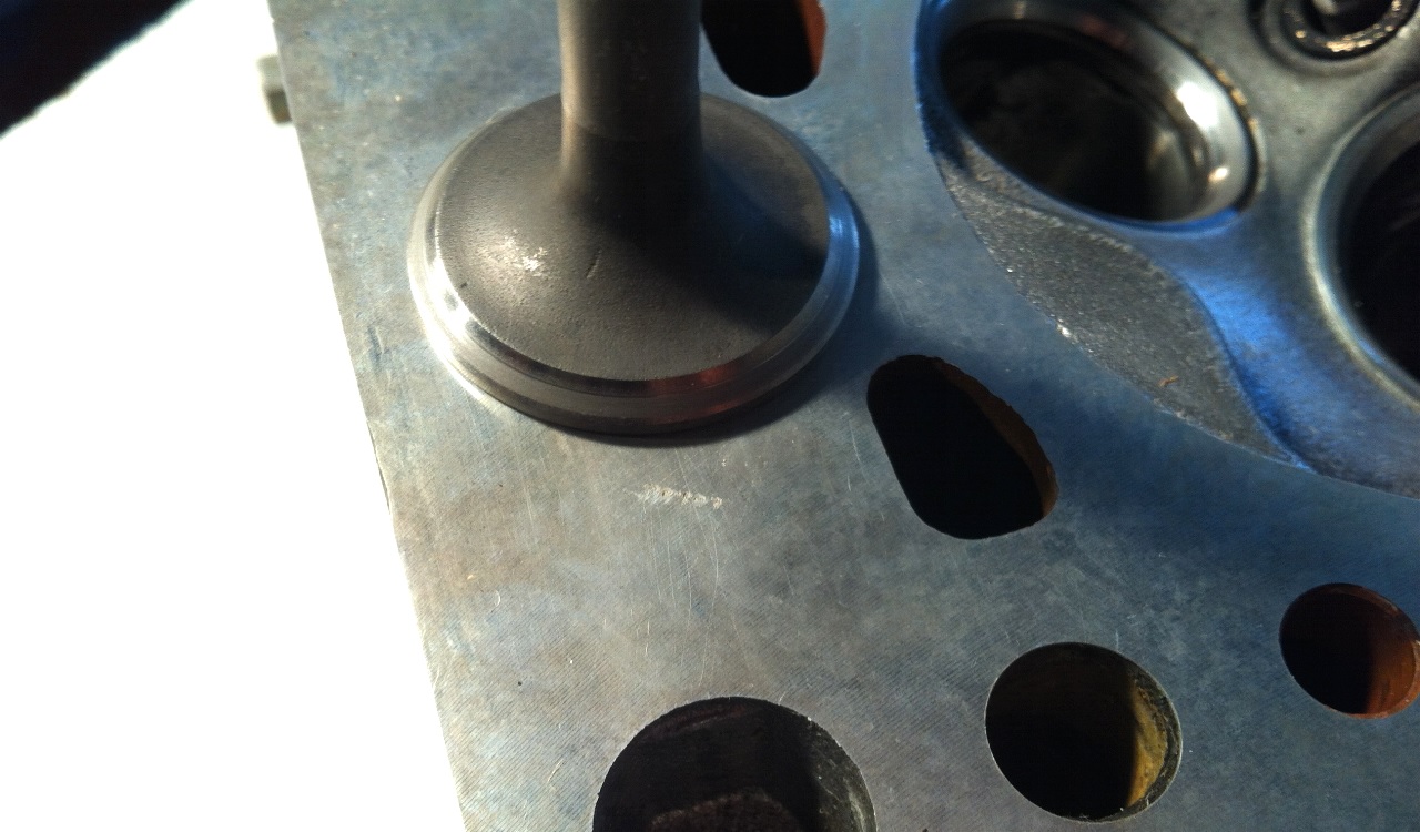

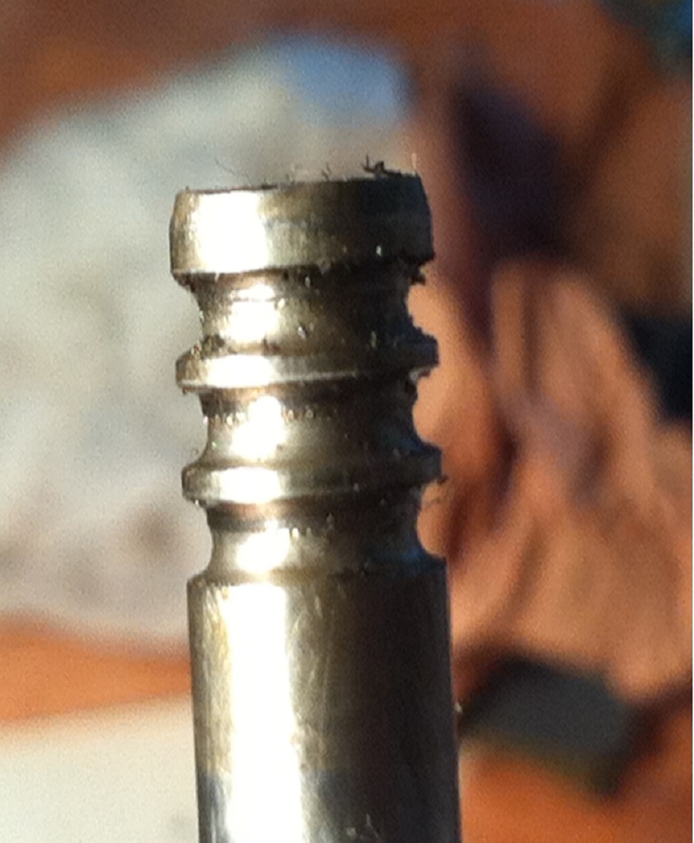

Petit rodage des soupapes
Le monsieur qui rectifie bien, me fait remarquer que les queues de soupapes d’échappement sont mortes, jeu au niveau des clavettes, et que je dois les remplacer.
Elle n’a pourtant que 113 000 Kms cette rallynette ; a-t-elle mal été mal entrenue……… je n’en suis qu’a la culasse et déjà je trouve qu’il y a beaucoup de choses HS….
Quand je lis qu'il y à des moteurs qui ont fait prés de 300 000 Kms, cela me laisse "pantois"( non elle serait trop facile, ne me répondez pas: pends toi)...........................

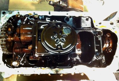

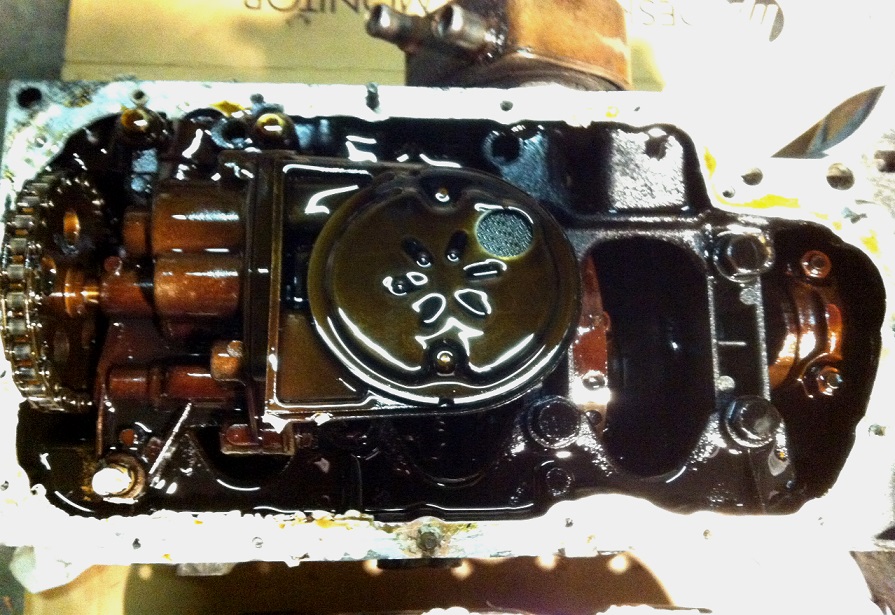

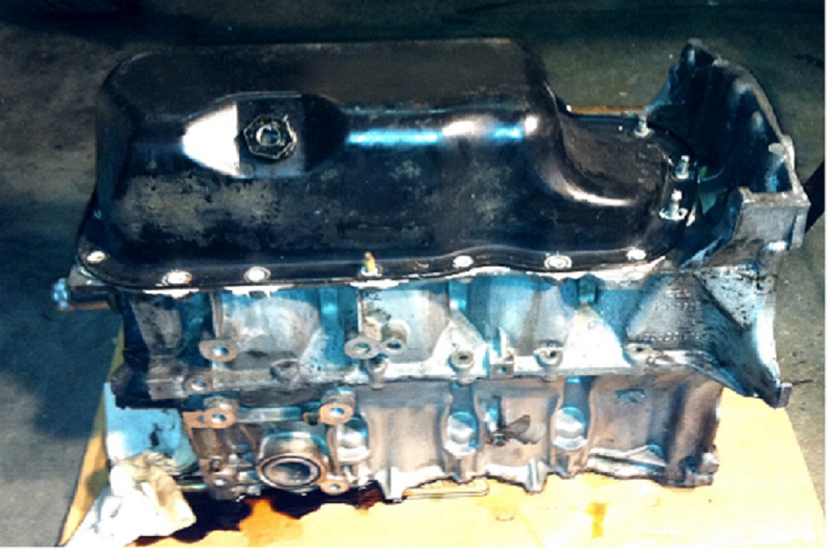

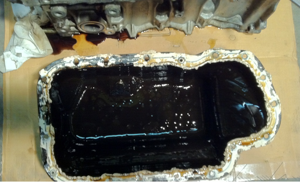

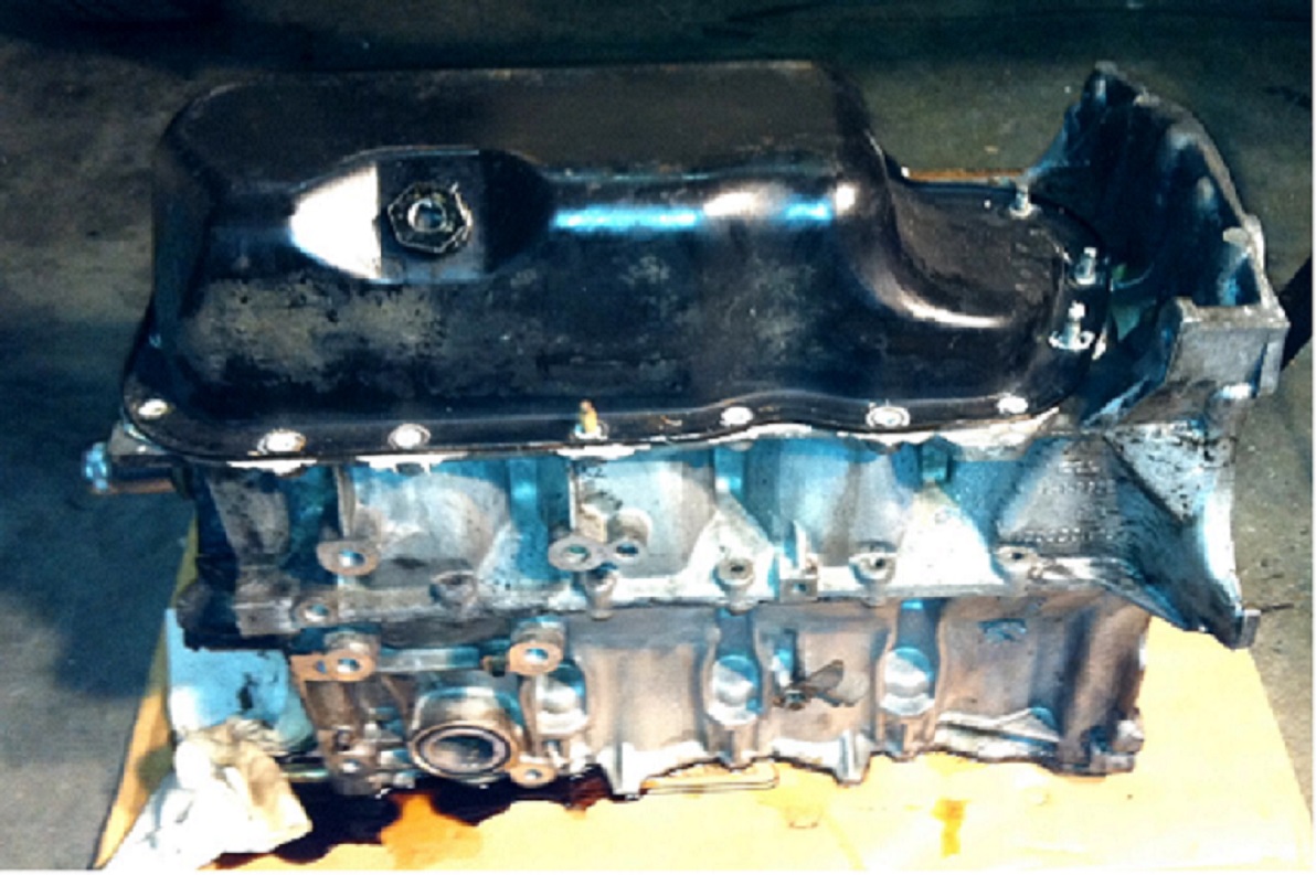

Dans l’attente de trouver un arbre à cames d’occase correct, et de remonter la culasse, je vais passer au bas moteur avec une certaine inquiétude en regard du haut moteur……….
D’autant qu’après démontage du carter d’huile, on peut être inquiet….. à voir l’huile qui s’écoule, je ne suis pas plus confiant……..

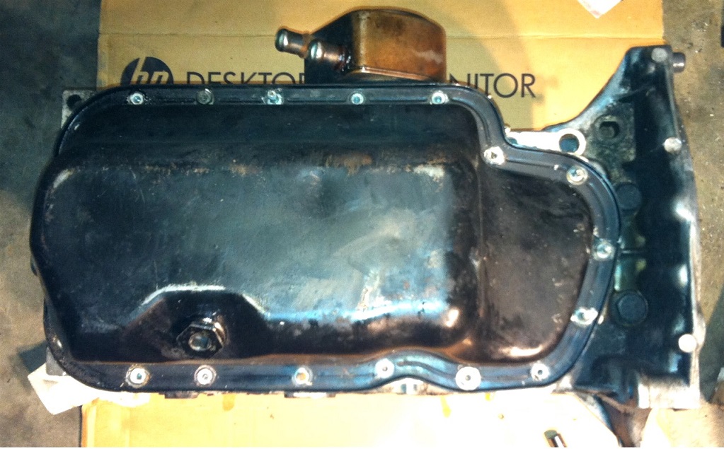

Démontage du carter
Et là on découvre ça.....
Le carter avait été démonté, mais j'ignore pour qu'elle raison(il n'y à aucune précision dans le dossier qui accompagnait la voiture).

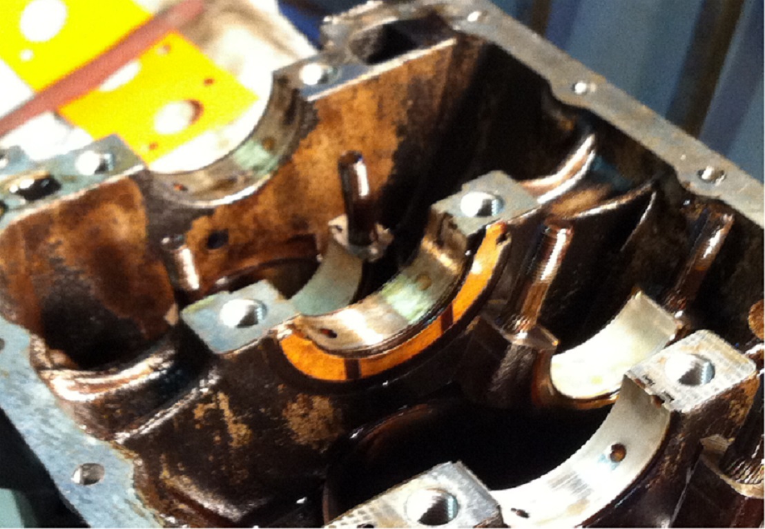

Dans touts les cas, pas avare sur la pate à joint, avec des bourrelets à l'intérieur du carter qui peuvent aller boucher un trou de lubrification ......

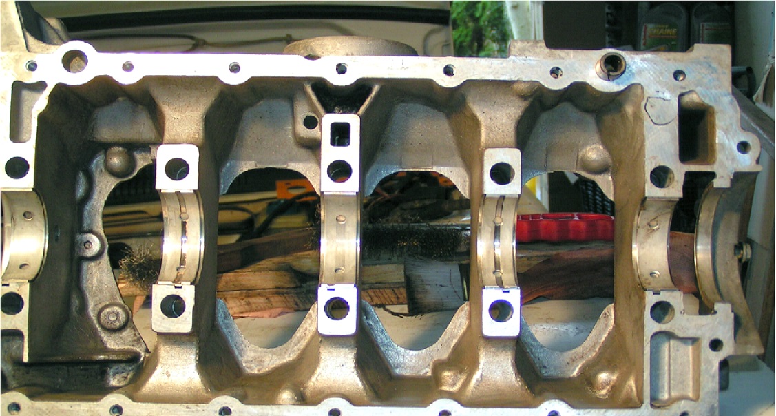

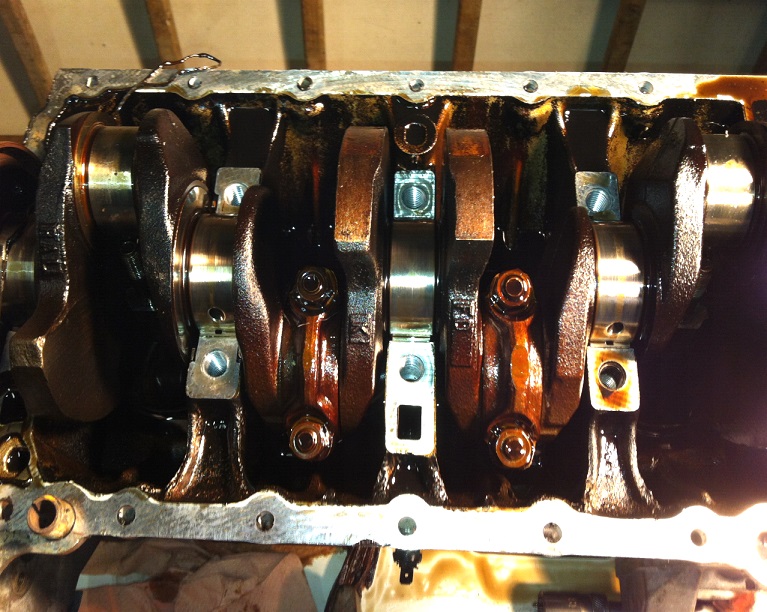

Démontage du demi carter, apparemment les portées du villo paraissent correctes, pas de maques d'usure.
Reste plus qu'a voir les manetons qui seront je l'espère du même acabit.............
Démontage du carter

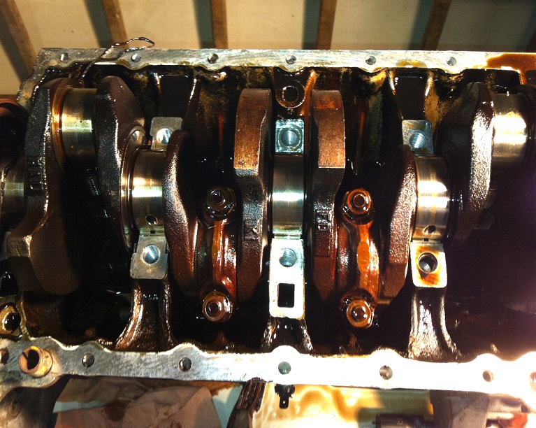

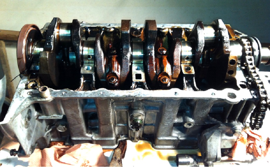

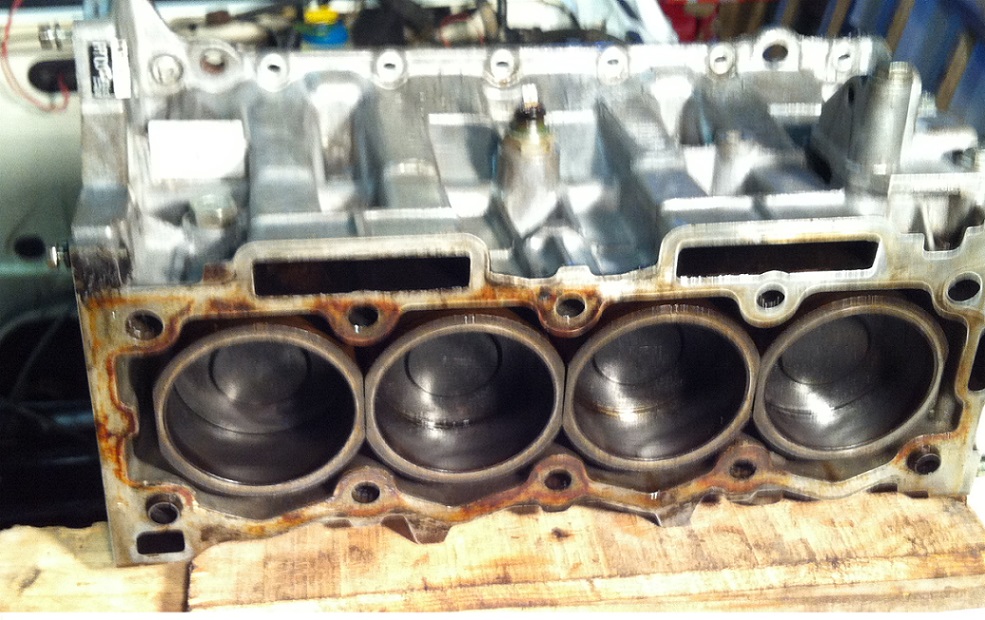

En ce qui concerne les manetons, leur état est correct, mais que c’est « cracra » tout cela…………… mauvaise huile……… vidanges ……. huile brûlée………je ne sais pas ce que vous en pensez ?

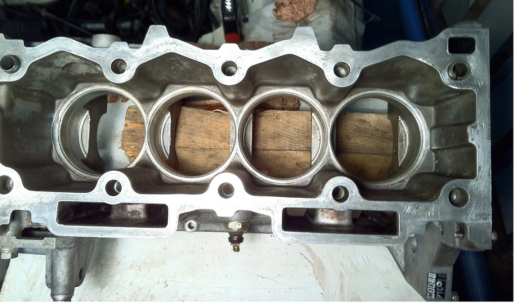

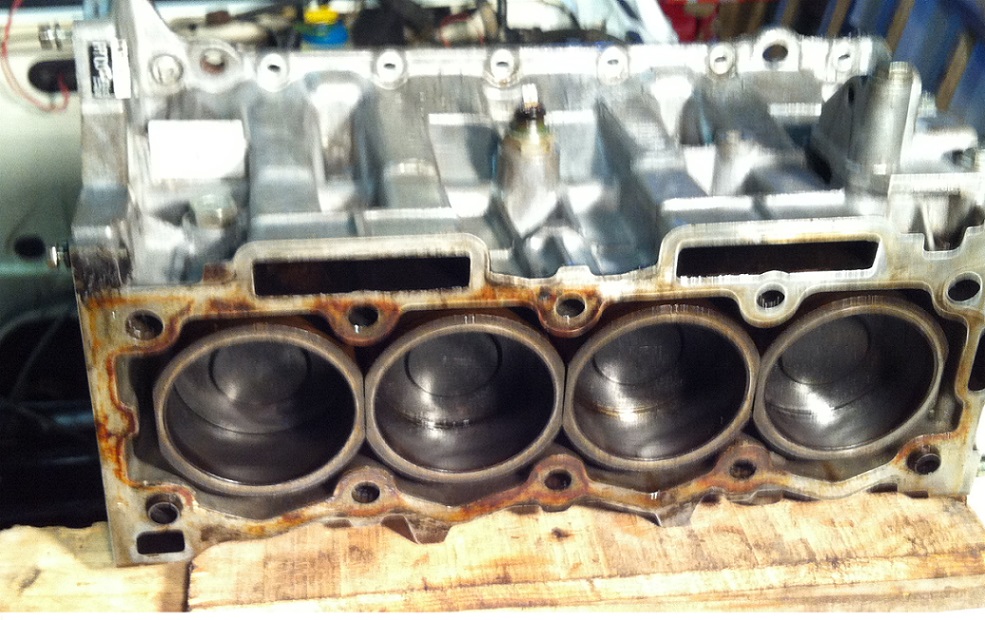

Coté chemises/ pistons

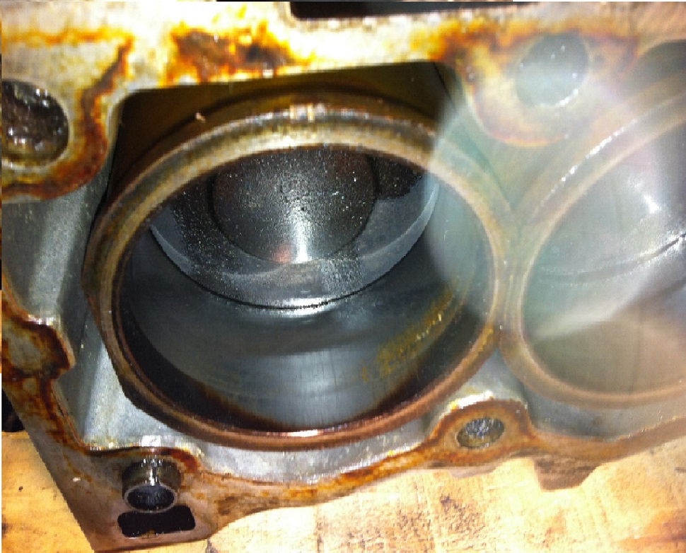

Problème d’ovalisation des chemises, je suis à 6/100, là je fais appel, aux spécialistes, je suis théoriquement en dehors des tolérances.
Je pense tout de même déglacer les chemises, et monter des segments neufs en raison du fait que les jupes de pistons ont une côte correcte, et ne présente pas d’usure.
J’aimerais avoir votre avis, merci par avance………………

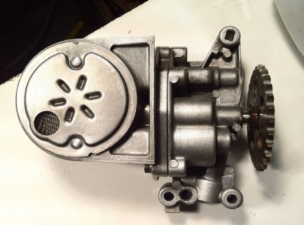

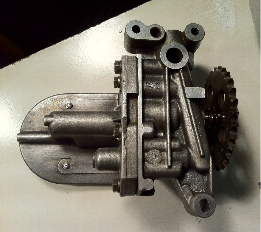

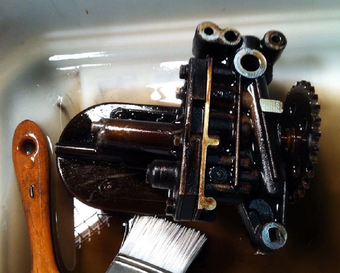

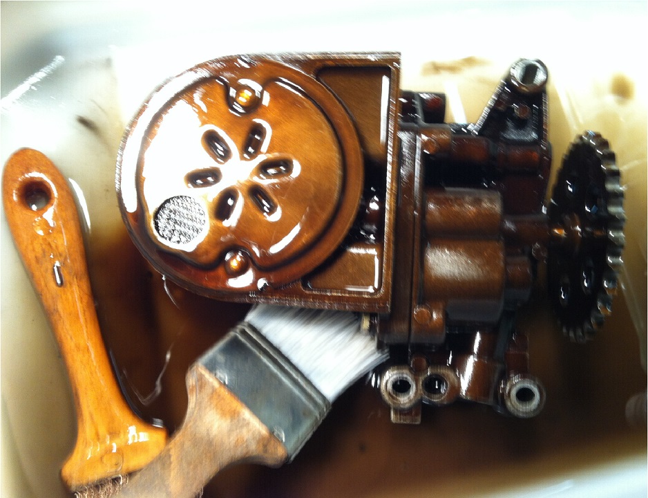

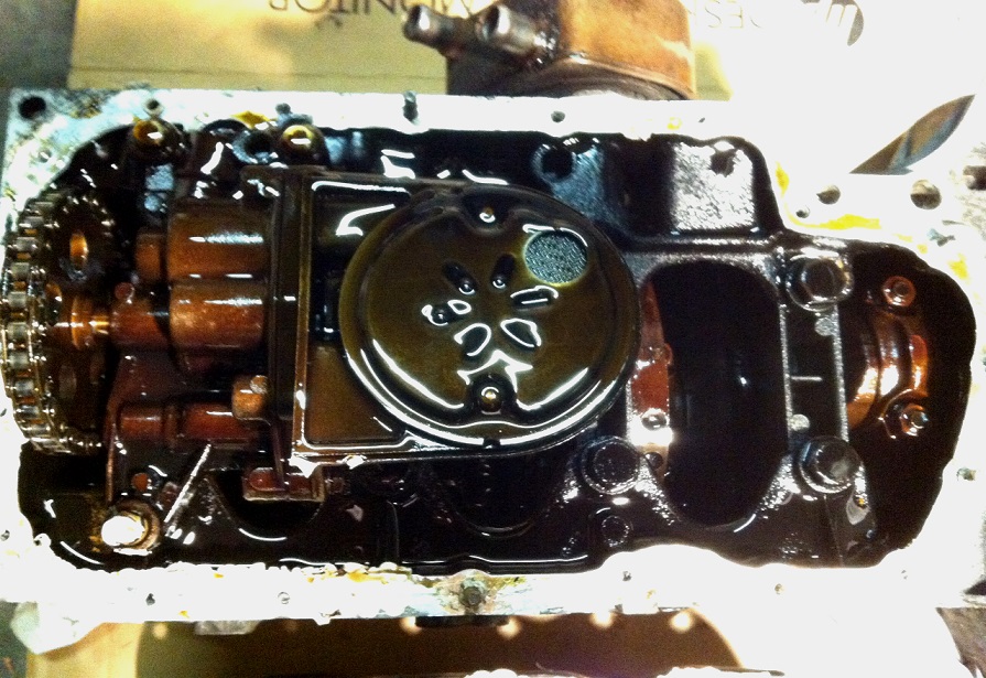

Le nettoyage continu, j’ai attaqué la pompe à huile……
Avant Aprés Coté crépine
Avant Après je l'ai ouverte pour nettoyer l'intérieur, le jeu semble correct, les pignons et le carter peu marqués. J'ai placé une petite rondelle dans le clapet sous le ressort, pour compenser la fatigue de celui-ci......

ça avance ici !
si tu souhaites des renseignement technique ,fais plutôt une demande dans la section concernée
car les experts en ont une meilleur visibilité qui sur les présentations ...
pour la pompe remplace ton ressort et piston ça coûte rien et dispo chez Peugeot et au moins tu repars sur du neuf
de plus tu peux
prendre l ensemble sur la 205 td plus raide

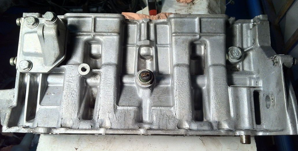

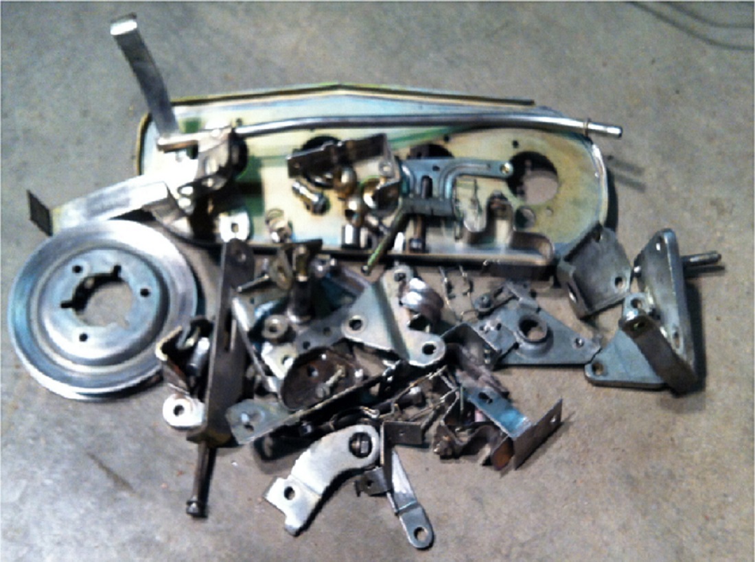

Bon après nettoyant - Karcher eau chaude - nettoyant métaux brosse métallique et Dremel pour les petits recoins, mais surtout huile de coude, ça commence à devenir des carters un peu plus agréables à l’œil, et susceptibles d’être remontés, dans de bonnes conditions.
Avant Après
J’ai bien décrassé les trous de passage d’huile avec du nettoyant pour frein et la soufflette.
J’ai passé un coup de taraud dans les trous des vis de culasse……
Si j’ai oublié quelque chose merci de me le faire remarquer.
J’ai stoppé momentanément la culasse, je n’ai pas fini d’aligner les conduits, il me faut emprunter de vrais outils à un collègue, car avec la Dremel, j’y serai encore à Noël…..
Prochain Episode : vilebrequin - bielles pistons
Mais j’attends vos conseils sur l’ovalisation des chemises, dont je parle plus haut. Merci par avance……
Avant Après

Je ne sais pas donner mon avis sur les chemises. J'ai remonté un moteur sans rien mesurer et je n'ai aucun soucis (bref, faut pas se les créer
) Je n'ai sûrement que de la chance.
Si j'ai un doute, je change par du neuf.
Ce qui est certain, c'est la soupape, la queue comme ça, c'est mort ! Et à en voir la gueule de l'huile c'est un TU qui a roulé longtemps sans être vidangé !
