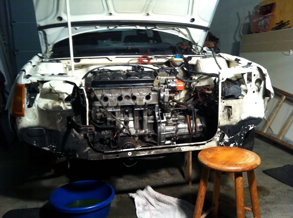

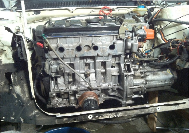

Mon premier était comme ça, c'est une bidouille sur cable de TU standard quand tu trouves pas l'origine qui passe par dessous.zergo a écrit :C est toi qui la fixé comme ça? le câble d accélérateur
Ca marche, mais une bidouille quand même.

Non Zergo, ce n'est pas une bidouille, c'était pour pouvoir nettoyer plus facilement, le câble est débranché...

Ce n était pas ma questionrallye-du-sud-51 a écrit :Non Zergo, ce n'est pas une bidouille, c'était pour pouvoir nettoyer plus facilement, le câble est débranché...
Car la il est branché et il te manque la patte de maintient du câble sur la culasse
Bonne suite pour ton nettoyage ,au moins tu essaies de faire les choses à fond

Zergo, j'avais déjà retiré la patte, et rangée avec les autres pièces pour nos amis Alsaciens.
A part les "Vendages tardives" ils font de l'alchimie avec tes vieilles pièces, et si le carton n'est pas tout à fait plein, au retour, pour les caler, il utilisent des longues bouteilles avec un breuvage que tu peux boire à l'apéritif ou au dessert!
J'ai mis un carton assez grand, on va bien voir.........!!

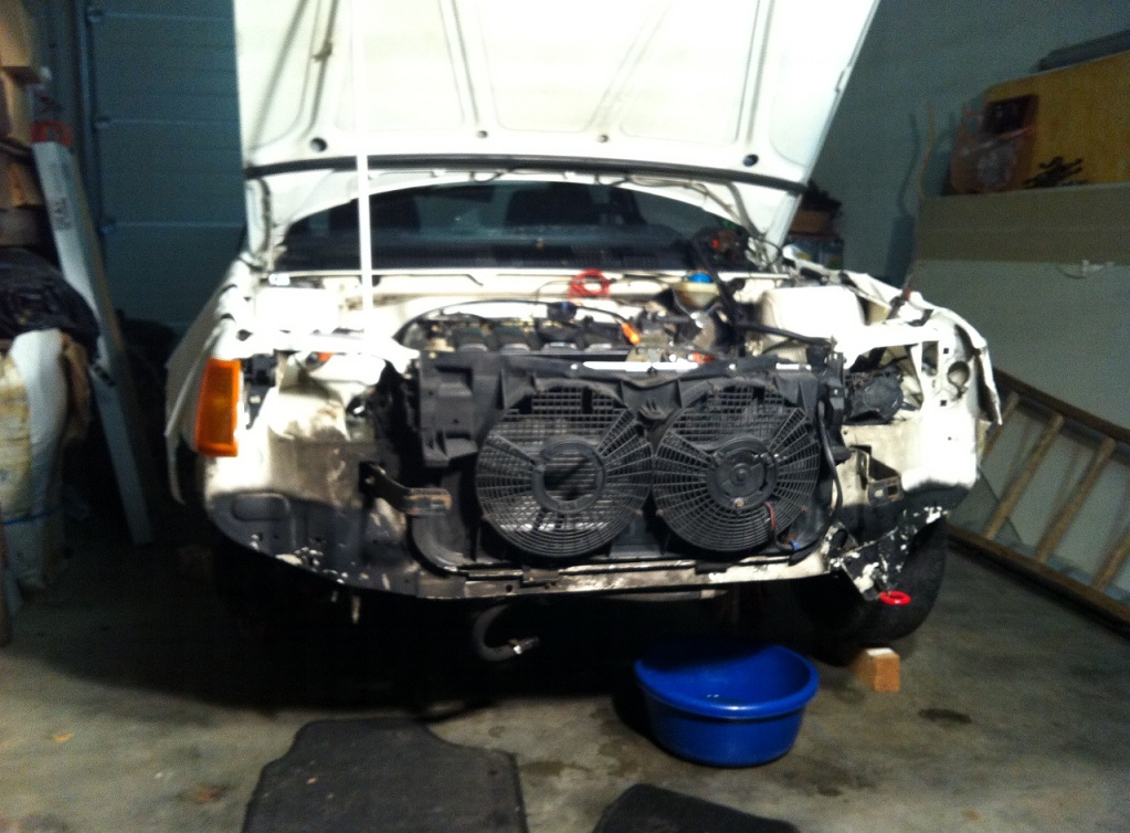

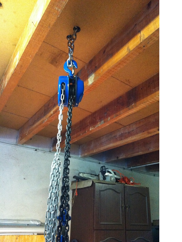

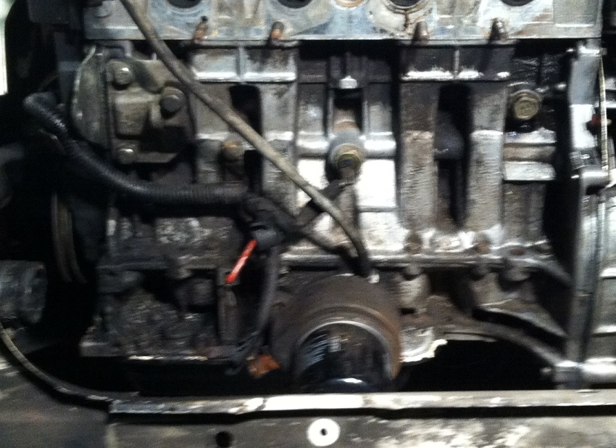

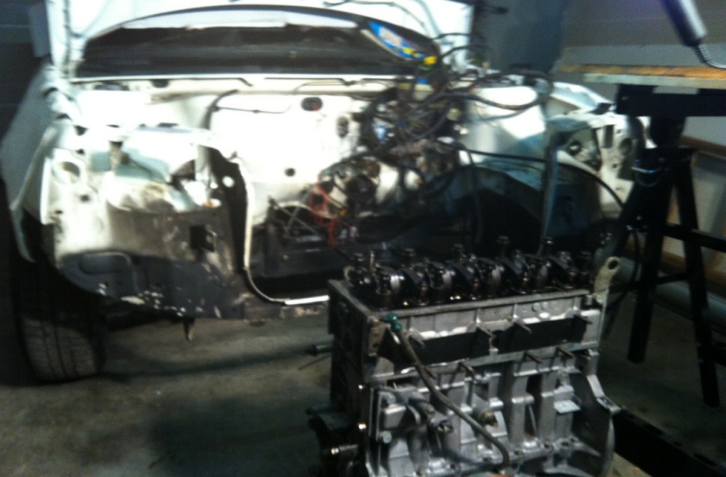

Pour faire du bon boulot, Il me fallait adopter une autre stratégie……. Qu’à cela ne tienne, je décide de tout démonter, cela me paraît plus rationnel……
Deux trous dans le plancher du garage, un tube, un palan, des chaînes et y a plus qu’à……. Le moteur est enlevé, on y voit plus clair. Il me faut « karchériser » le compartiment moteur et ensuite le repeindre, mais le temps ne s’y prêtant pas, je vais m’occuper du moteur.
Et puisqu’il est accessible, pourquoi ne pas l’ouvrir, même si il a seulement 113 000 Km et que l’embrayage et la distribution ont été fait à 106 000 Km…
On démonte, et on découvre…….

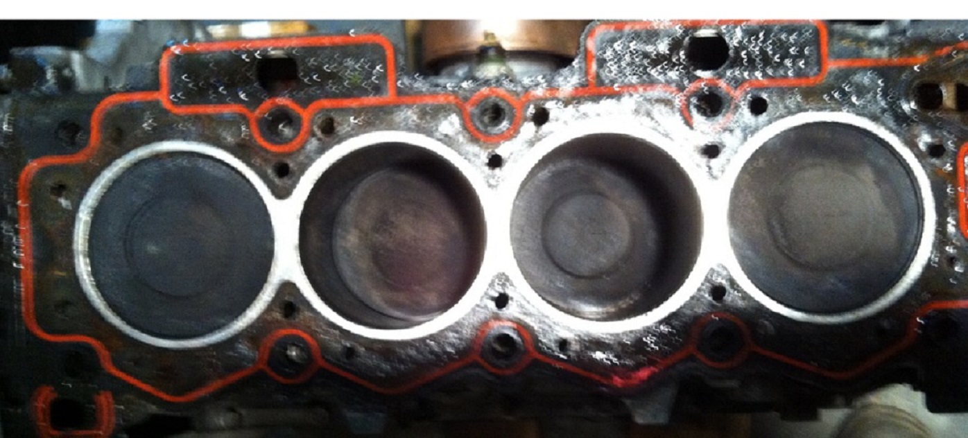

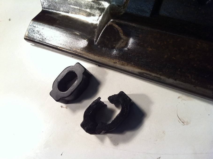

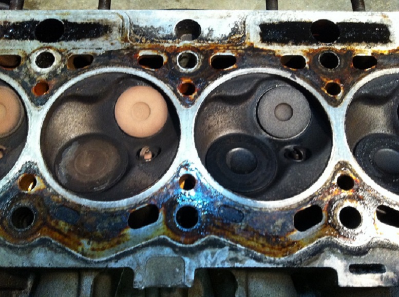

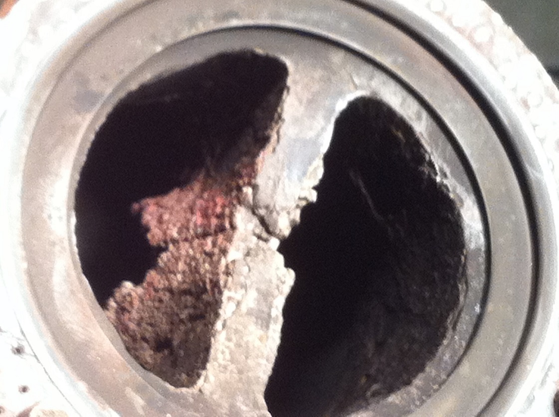

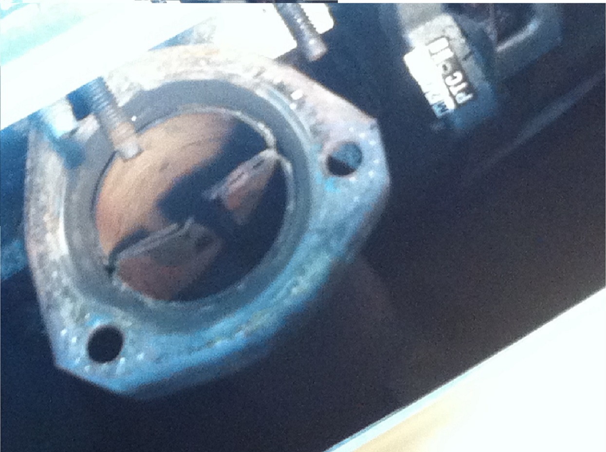

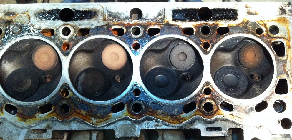

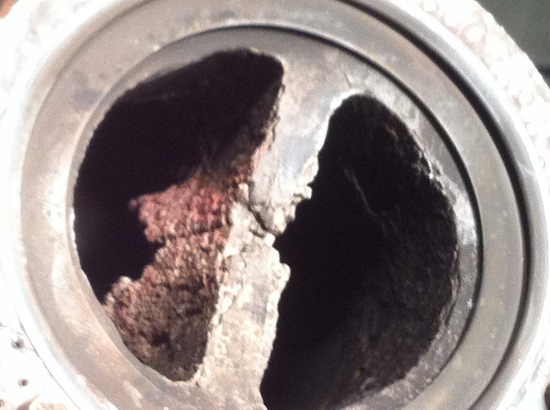

Collecteur d’échappement….. Première surprise dont je ne connais pas l’origine. La cloison percée, ainsi que celle du col de Cygne, va falloir changer tout cela. Cache culbuteur, il a été serré par « Iron Man », il est écrasé d’un côté, la calle a été cassée et s’est retrouvée serrée contre la tôle de diffusion d’huile…… L’explication de l’odeur désagréable d’huile brulée, un des joints de queues de soupape du cylindre N°3 est arraché, la chambre de combustion est beaucoup plus noire….

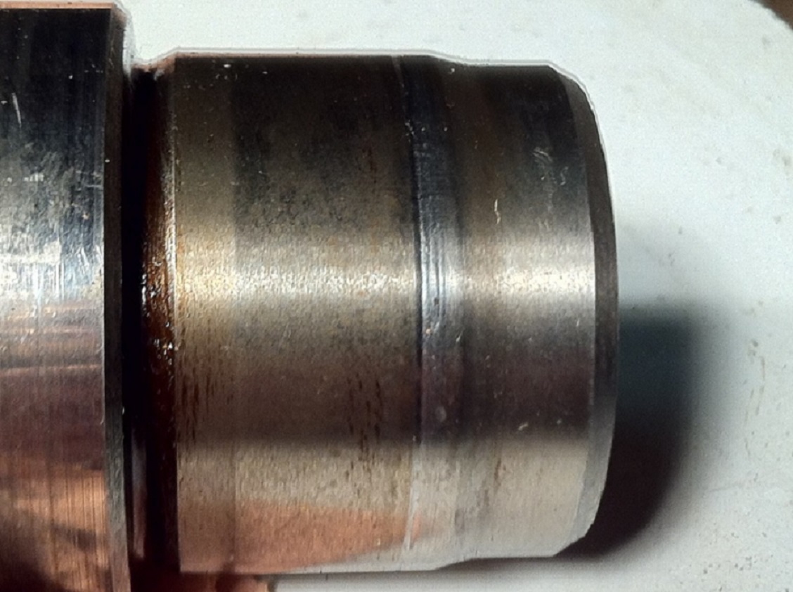

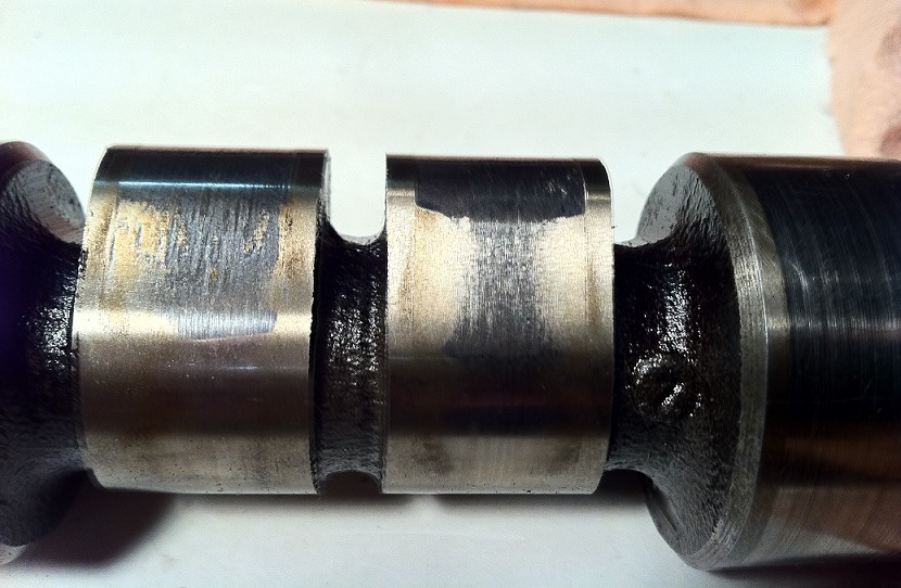

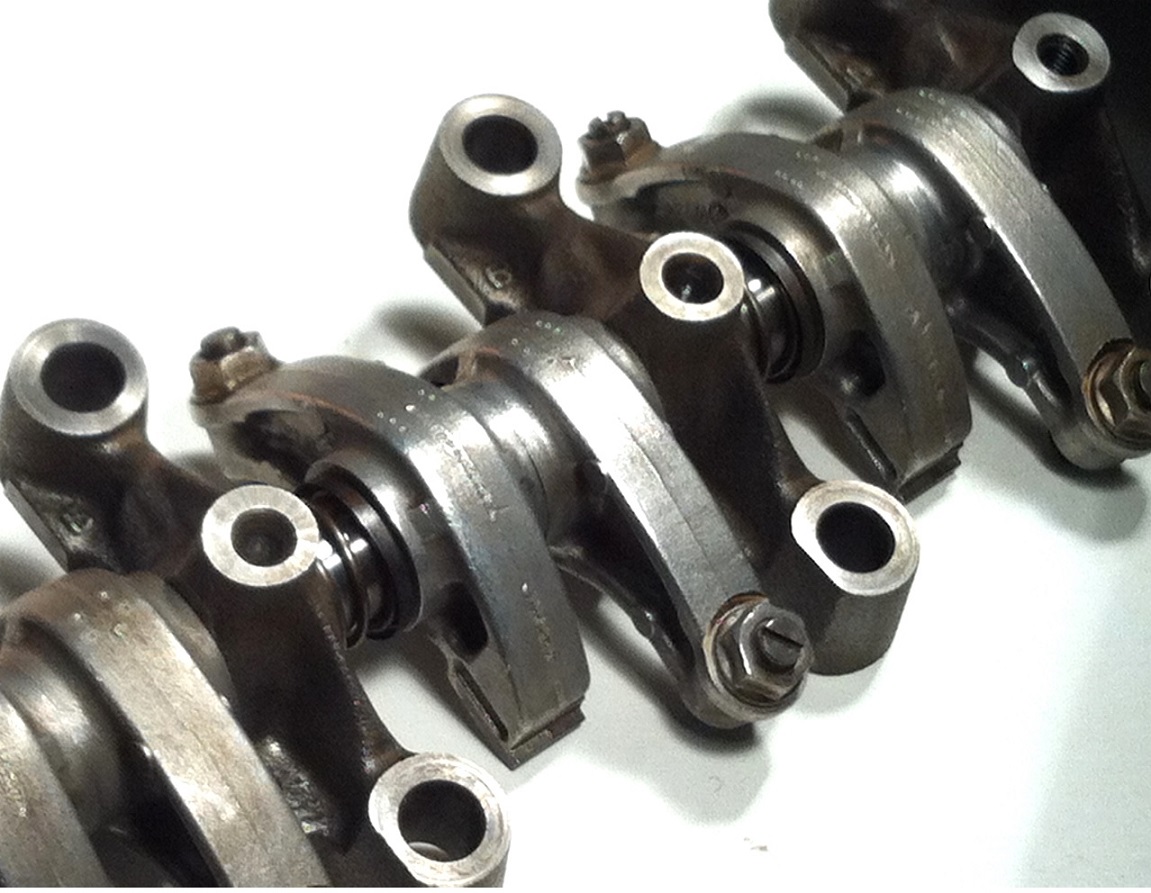

Ce qui m’inquiète un peu plus, c’est L’AC, quelques cames sont marquées, mais surtout, il y a une rayure sur la portée du joint Spi coté distribution.
Là je fais appel à votre avis au regard de la photo, risque de fuite……. ?
Bon ce n’est que le début du démontage, on va rester optimiste le reste ne va pas être pire…..ou pas, comme dise les jeun’s

Bonjour, pour tes cloisons, un défaut de mélange peut entrainer ce genre de dégats
Pour l'arbre à cames, un défaut de lubrification...mais bon, on va attendre les spécialistes

La deuxième photo est une erreur, le joint spy ne porte pas sur cet épaulement, je vais reprendre une photo des portées...

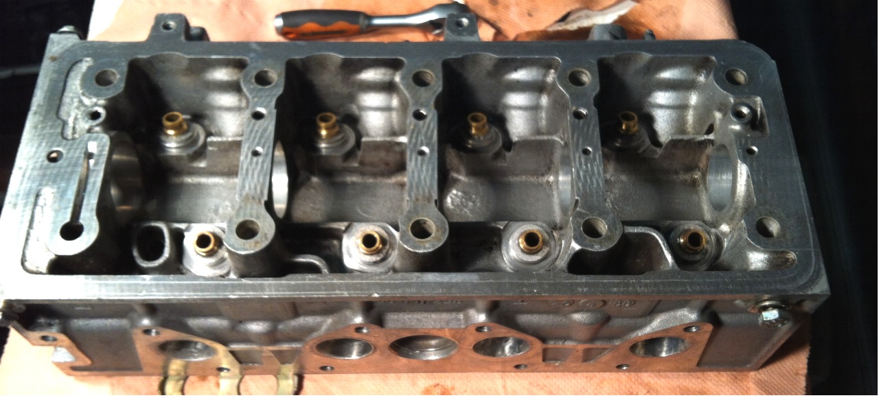

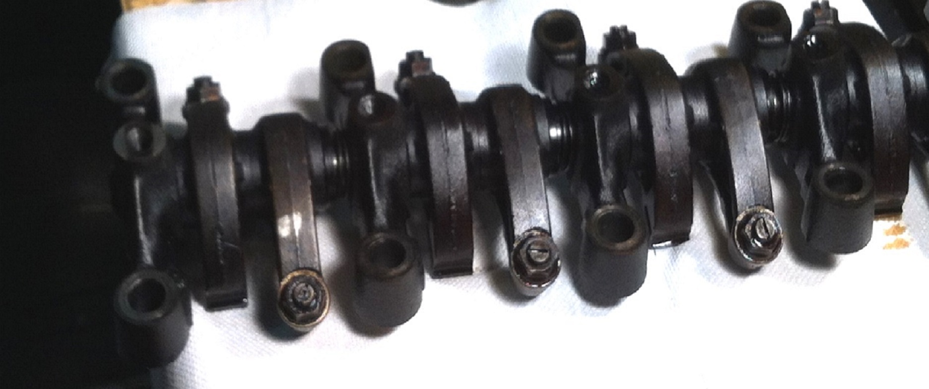

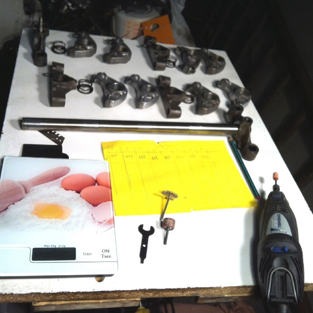

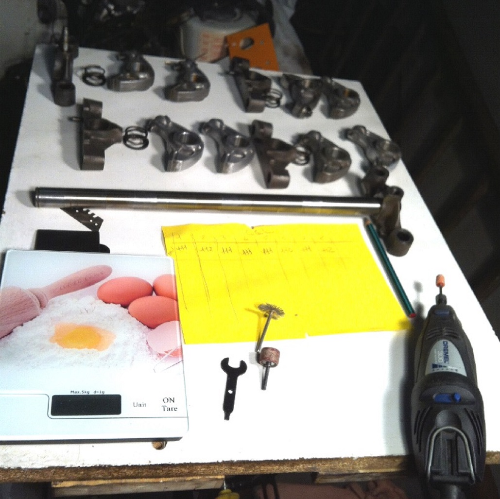

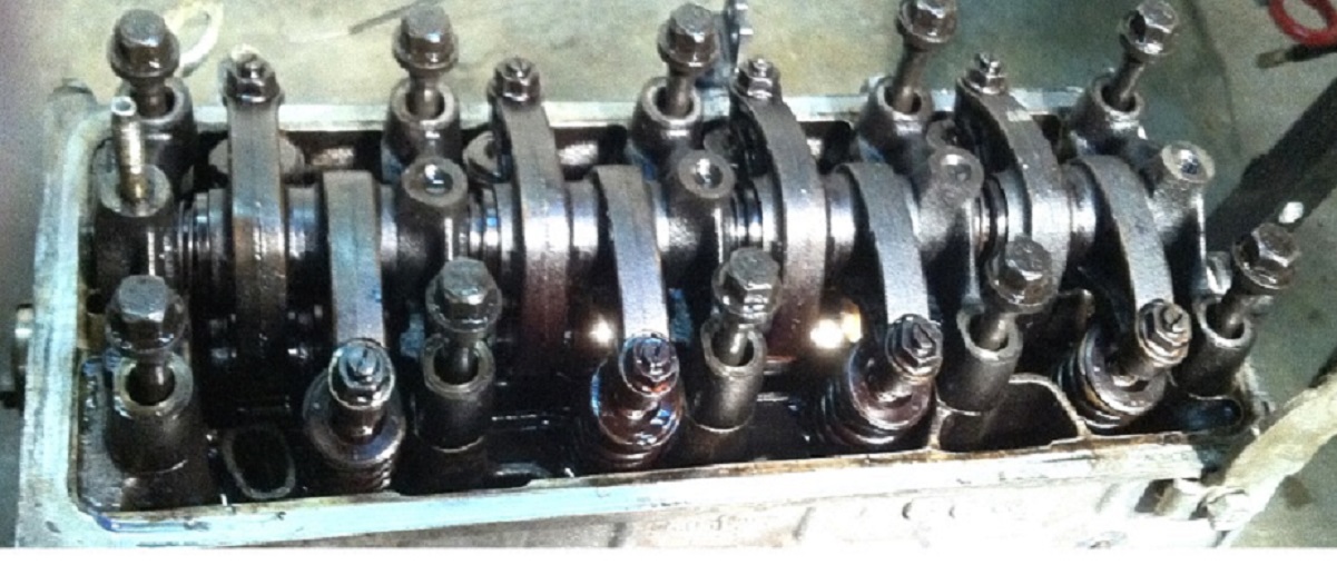

Je compte m’occuper en premier de la culasse, bon nettoyage, vérification de la hauteur, nettoyage de la rampe de culbuteurs et équilibrage, alignement des conduits avec pipe et collecteur…..

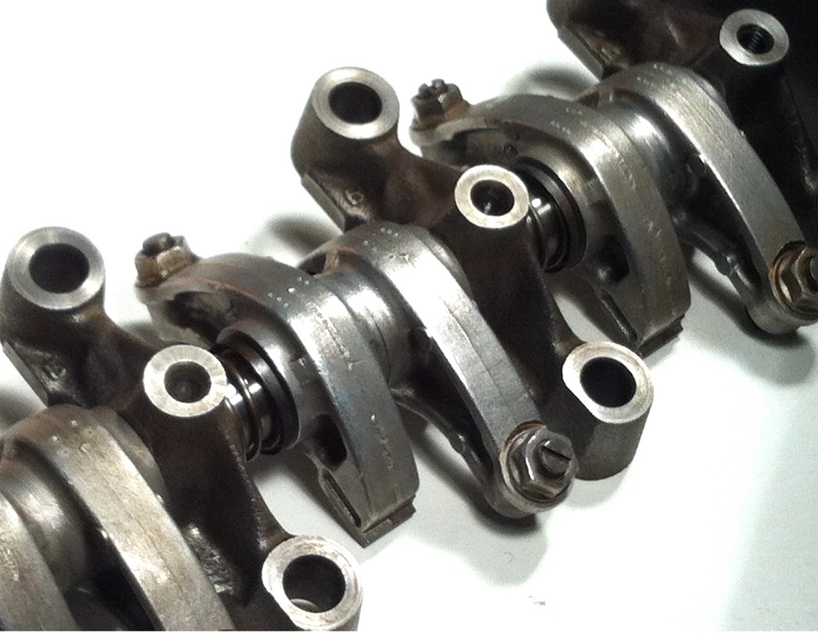

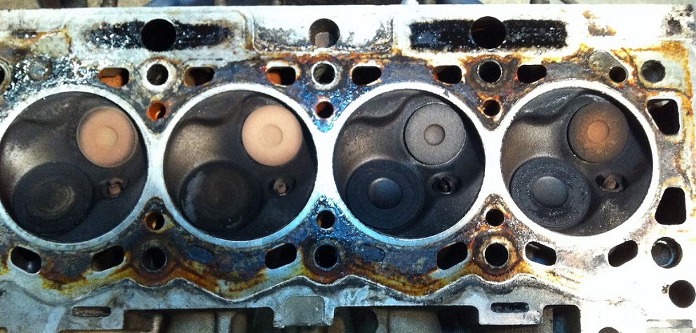

La rampe de culbuteur est relativement encrassée, les soupapes sont bien calaminées, le joint de culasse n’est pas folichon, à la limite du perçage. Nettoyage de la rampe de culbuteurs Equilibrage et polissage, il y avait 2 g de différence entre le plus léger et le plus lourd.

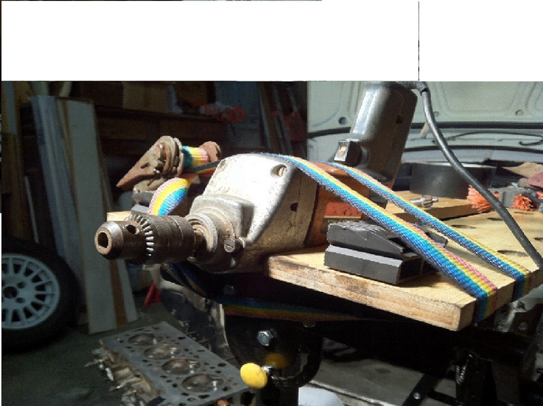

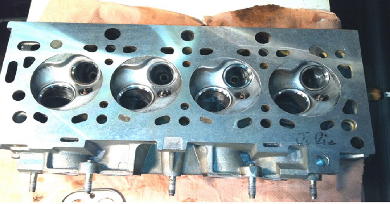

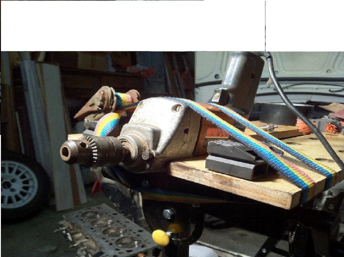

Soupapes, petit montage pour nettoyage.

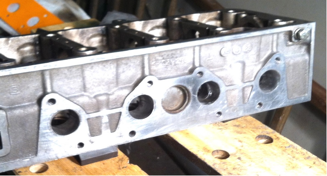

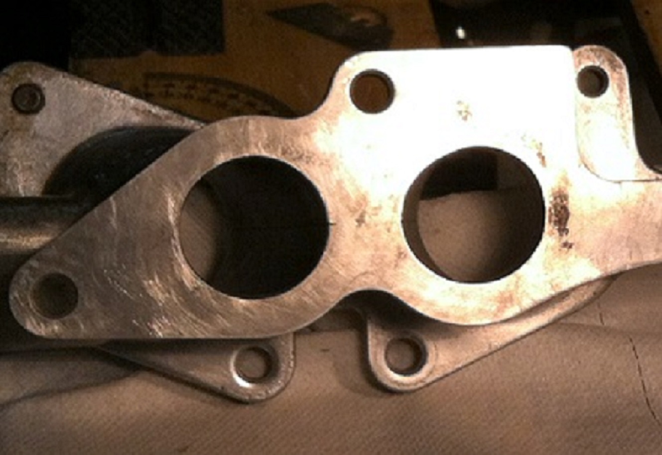

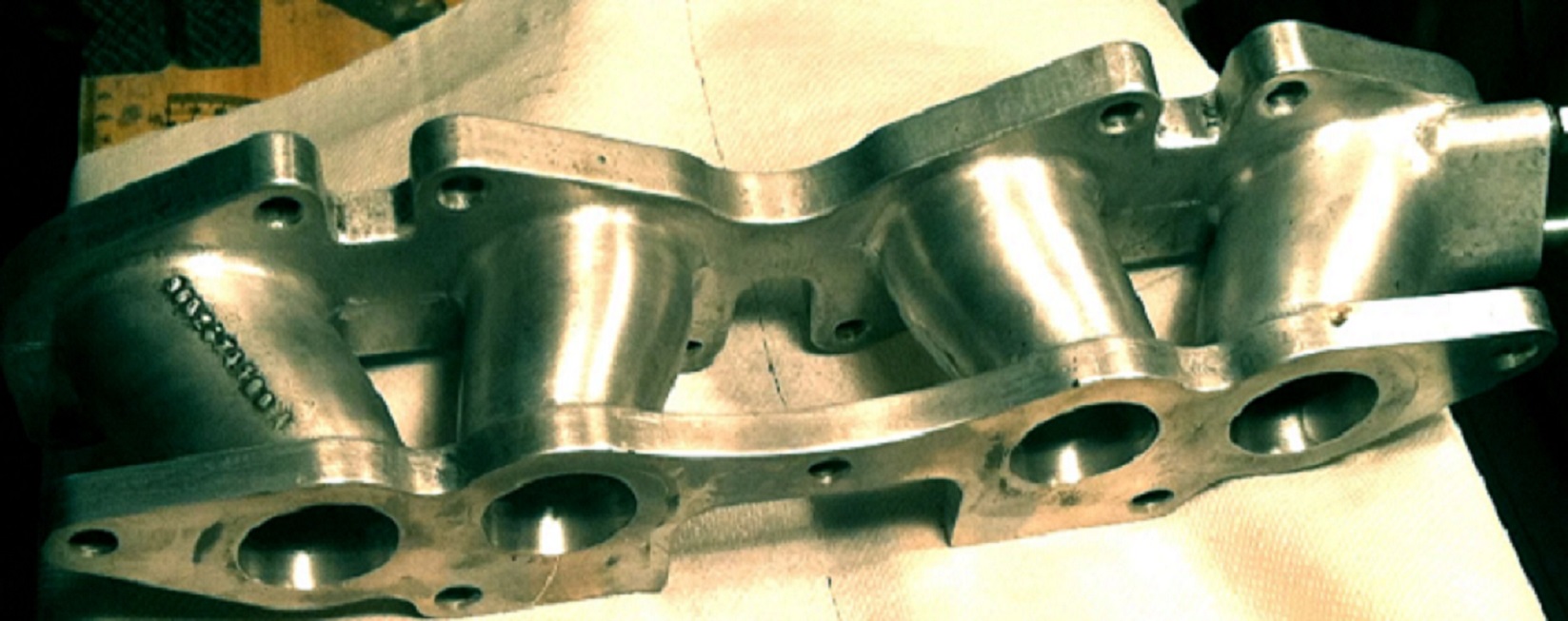

Alignement et polissage des conduits d’échappement, ébavurage coté admission.
Je profite du travail sur la pipe (qui est d’un métal bien plus dur que la culasse) pour lui donner un peu d’éclat extérieur.
Pour ce qui est des conduits, bruts de fonderie, ils font entre 30 et 31 mm, et sont loin d’être ronds, je vais les agrandir sans toutefois les polir (coté admission) et essayer de respecter la conicité.
Retour de la culasse de chez « le monsieur qui rectifie bien », pour un blanchiment et une réfection des sièges de soupapes.
