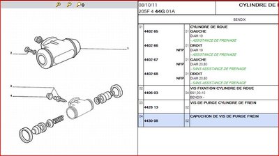

salut
je suis en train de refaire un train arriere pour ma rallye
actuellement le train monté dessus est un train de 205 basique ( tambour en 30mm pas de barre stab )
le train que je suis en train de refaire provient d une 205 fourgonnette
tout aller tres bien dans mon remplacement jusqu aumoment d arriver sur le freinage
je m explique : sur le train de base la fixation du cylindre de roue est ronde diametre 33,4 avec vis de purge sur le coté et du m12 pour visser le flexible dessus ( d apres ce que j ai vu sur le net il s agit d un cylindre de roue avec compensateur integré )
sur le train de 205 fourgonnette la fixation du cylindre de roue est ronde diametre 31,7 aves vis de purge au dessus et du M10 pour visser le flexible dessus ( donc sans compensateur ? )
mes questions sont : y a t il un compensateur integré dans le cylindre de roue de nos 205 rallye ?
le cylindre de roue est bien en diametre 19 sur nos rallye
pourquoi y a t il une difference de diametre au niveau de la fixation du cylindre de roue ( 33,4 et 31,7 )
d avance merci

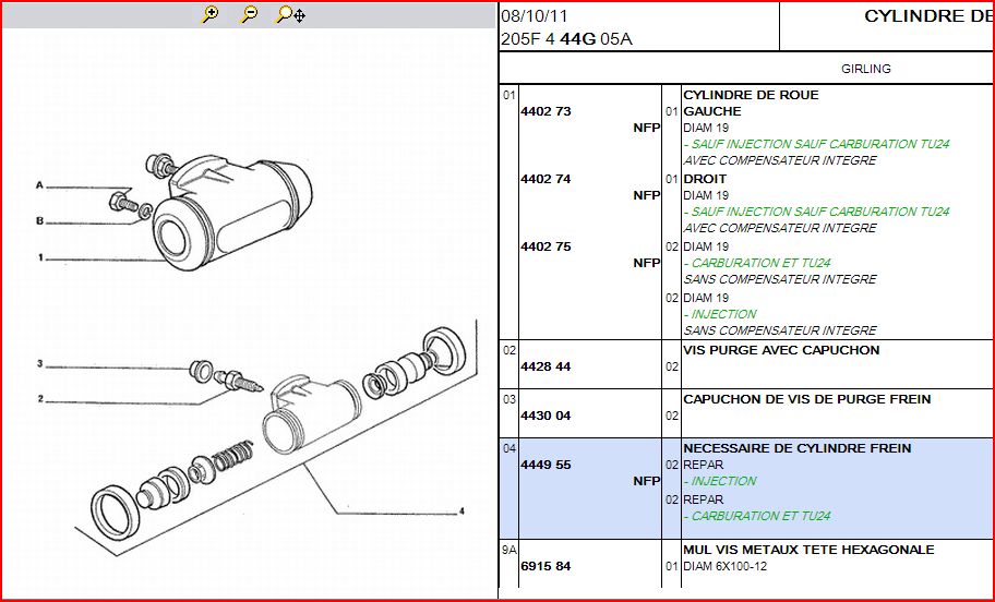

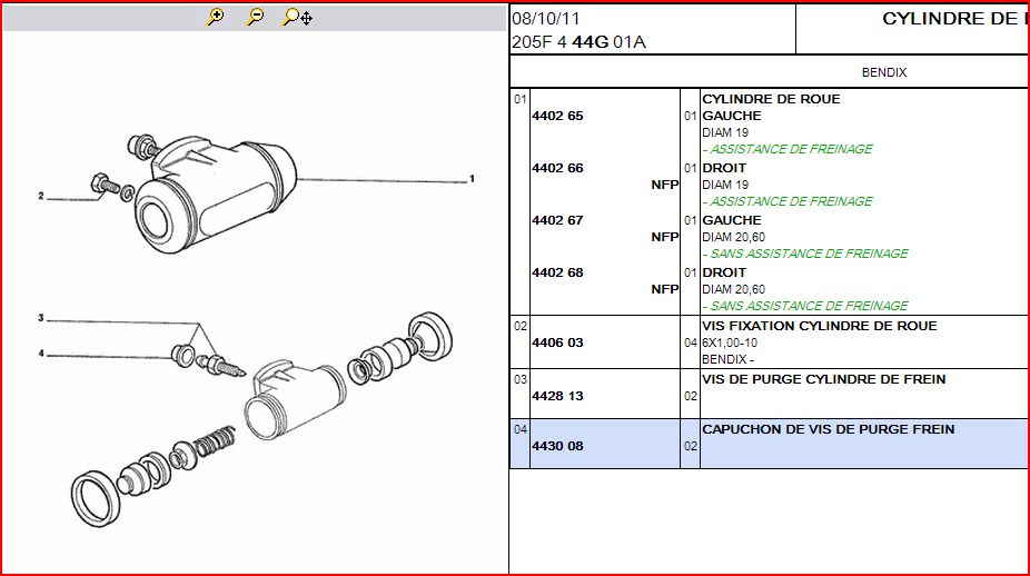

ok merci pour l info
j en deduis que le diametre des cylindres de roue sont differents entre le montage girling et bendix
par contre on ne sait pas si il y a un compensateur ou pas en bendix

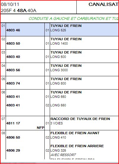

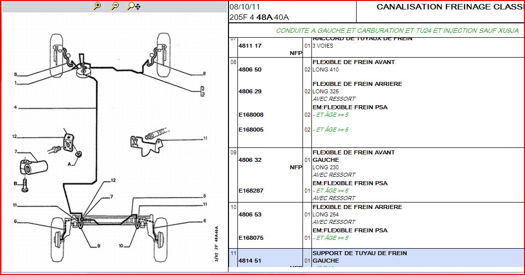

Re: info cylindre de roue arriere
par hasard tu n aurais pas les references des tuyaux de freins droit et gauche qui vont du cylindre de roue au flexible de frein
pour le compensateur je pense comme toi qu il y a que celui qui se trouve sur le longeron
merci pour pour le schema mais c est la reference 6 qu il me faut
cdlt
