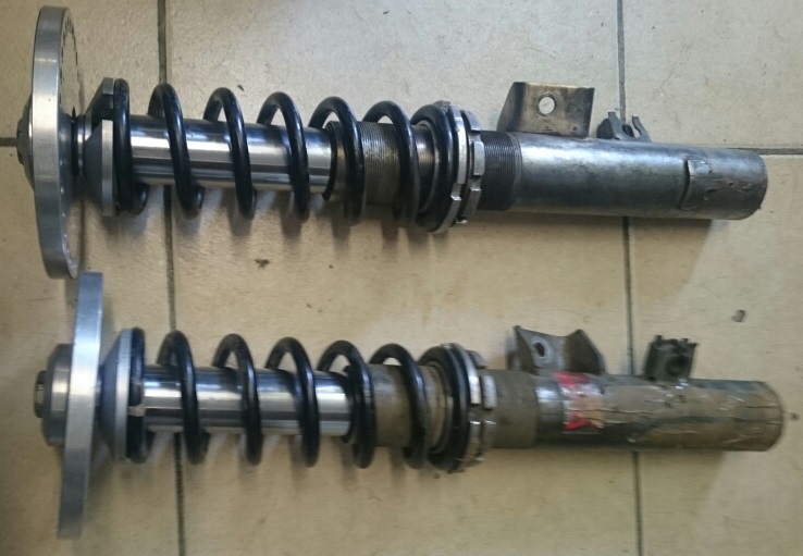

Et mes amortisseurs sont prêt, ils ont été modifié et contrôlé, je les récupère Samedi ;) :
jeremyha a écrit :La modif des amorto, ca m'intéresse :rolleyes: . Tu pourra donner plus d'info la dessus? :blush: :D
Alors Jérémy, si tu désire toujours de infos, je peux te donné ça ce week-end avant de les montés :ok: .

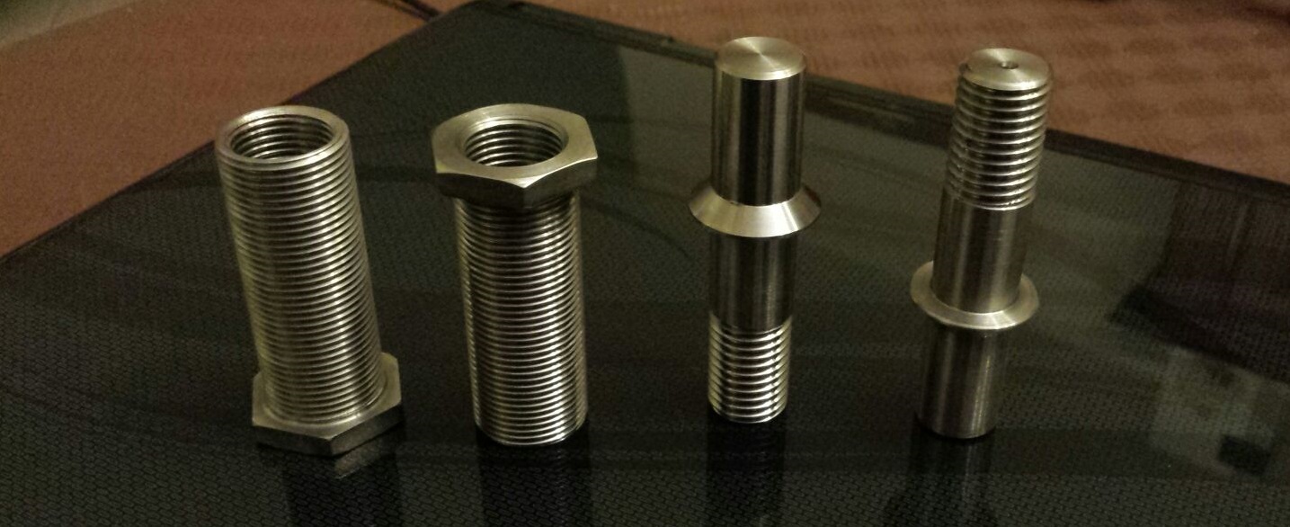

Pour le montage des triangles, j'ai fait faire usiné pour mon coussin, qui travail dans un bureau d'étude dans l'aviation, ça B) :
Canons de réglage et axes de pivots
Ensuite montage à blanc, pour voir si il n'y pas d'erreur de dimensions ou d'usinage; ouf ^_^ pas de problème :

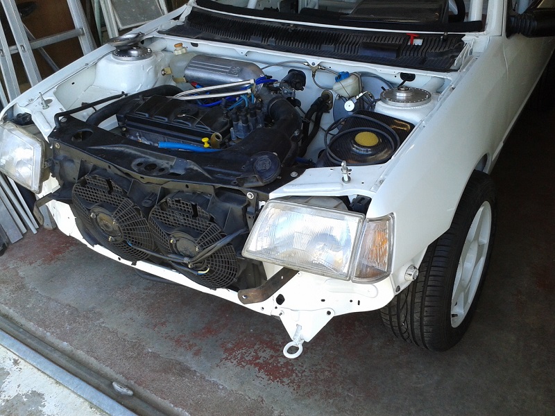

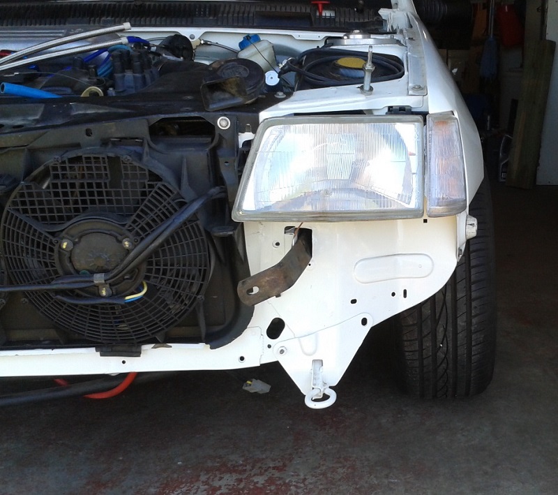

Pour le plaisir :mrgreen: , je me suis amusé à posé le pare-choc arrière ^_^ :
Restera à faire des ajustements

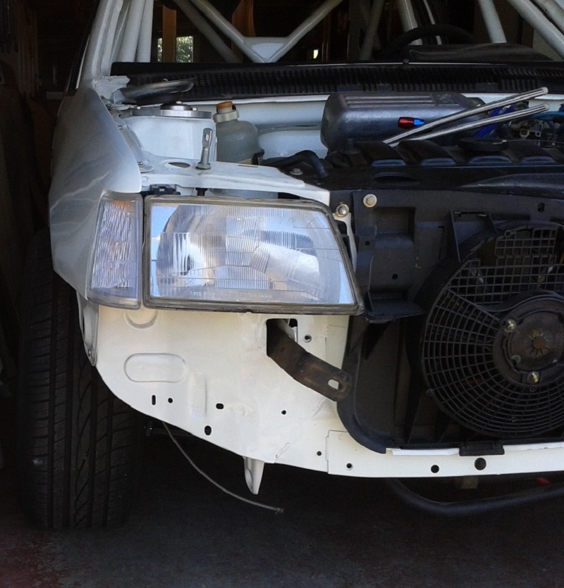

Et une dernière photo pour la route :ok: :
Messages : 4507
A été remercié : 93 fois
Jolie :ok:

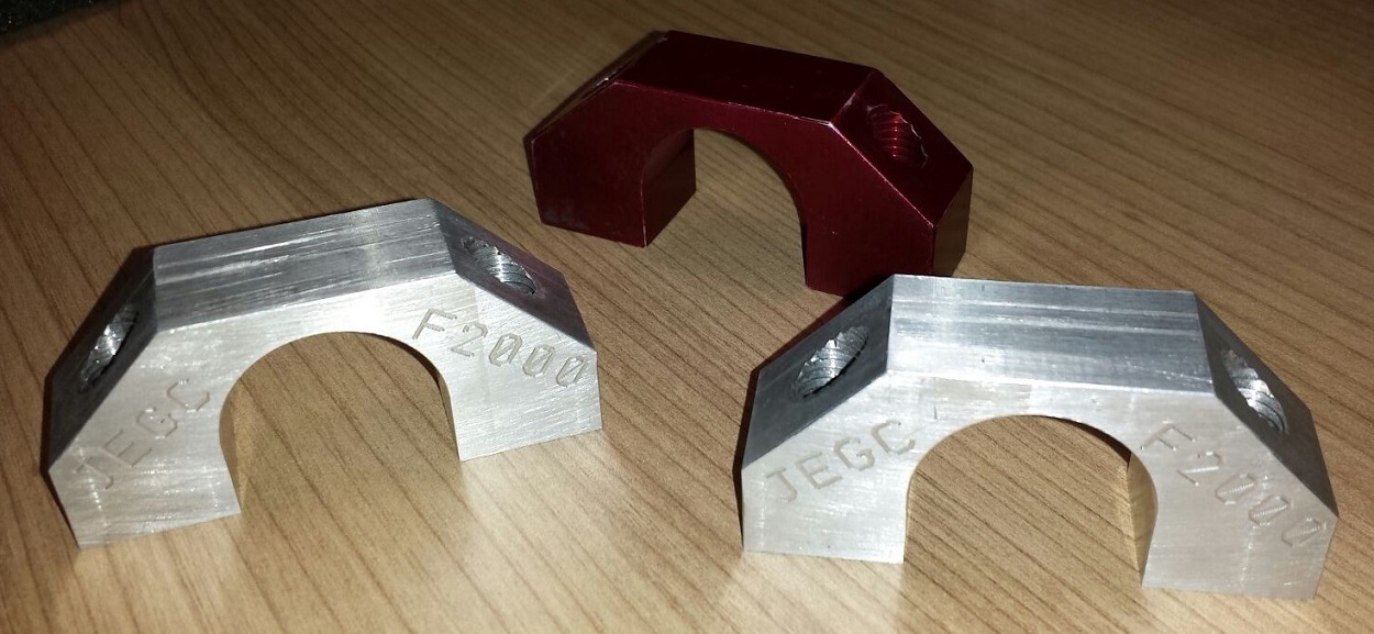

On continue dans la fabrication de pièces :
Paliers barre stab. avant 205 Gr.A (Et personnalisé :lala: )
Messages : 23906
A remercié : 642 fois
A été remercié : 1273 fois
<oo> superbe!! :wub:

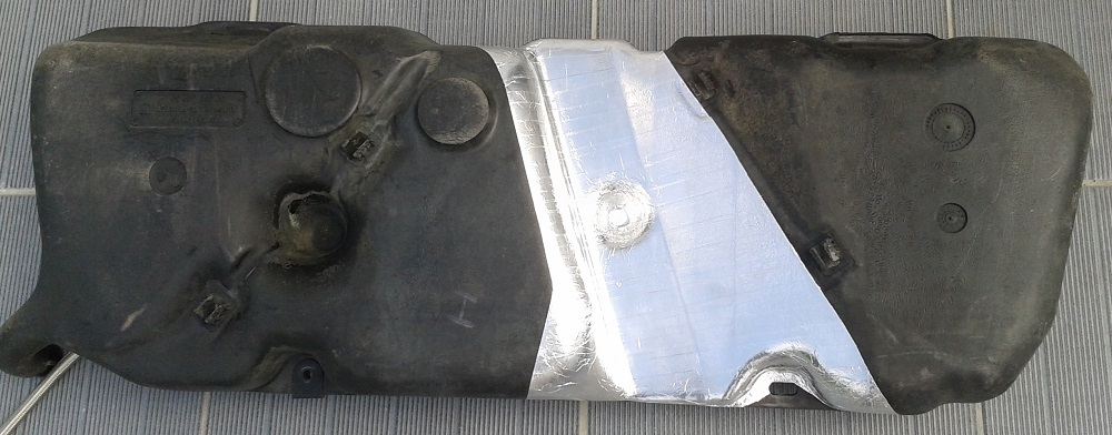

J'ai poser des feuilles d'aluminium sous le réservoir, pour le protégé contre la chaleur émise par l'échappement :ok: :
