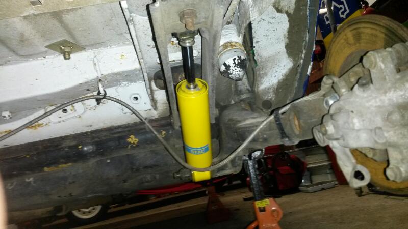

Les travaux de ce samedi matin.
Assemblage des demi train avant, et les arrières ca flash :blush:

ah de la bonne suspatte la :ok:

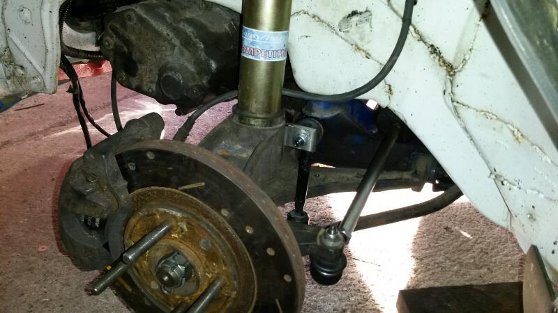

Changement des rotules et montage des bielettes courtes

Re: 205 rallye F2012 en revision
de mémoire, j'ai été obligé de mettre la rotule superieure dans l'autre sens, ça touchait la caisse au braquage... "_"
Contrôle quand même avec les roues au sol ;)

jean-luc13 a écrit :de mémoire, j'ai été obligé de mettre la rotule superieure dans l'autre sens, ça touchait la caisse au braquage... "_"
Ok je regarderai, car la ca passe, c'est un peu juste au niveau du cardan en braquage a fond.
Apres vérification sur la notice grA c'est monté dans l'autre sens.

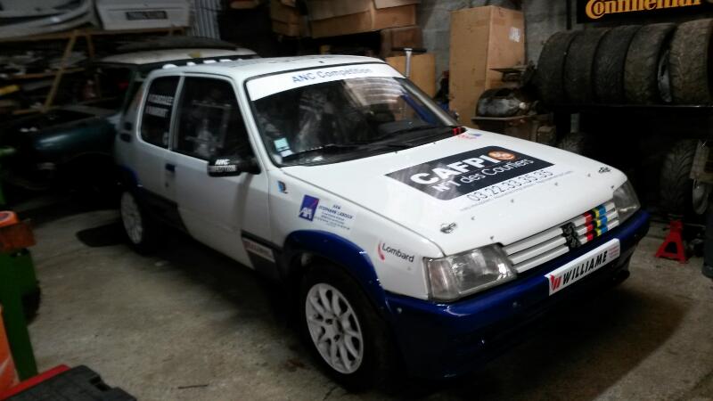

Ce week end on a fait la géométrie le samedi matin et exposition
Samedi il y avait pas mal de monde, aujourd'hui un peu moins a cause de la pluie
La présence de belles autos et du club 205
