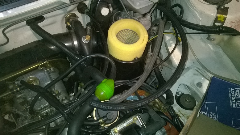

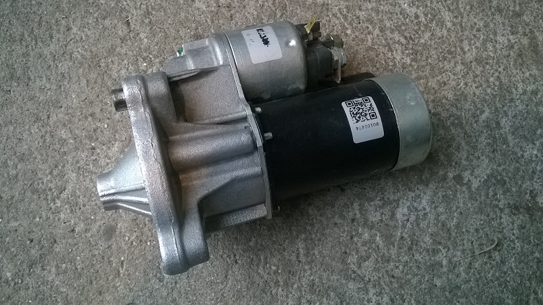

Petite révision comprenant la dépose,le nettoyage et la réfection du faisceau moteur
Remplacement de l'élément filtrant
Puis remplacement en neuf du démarreur,.....
....et suite à mon souci de batterie,....j'ai acheté une batterie neuve,....l'ancienne avait fait son temps je pense.
