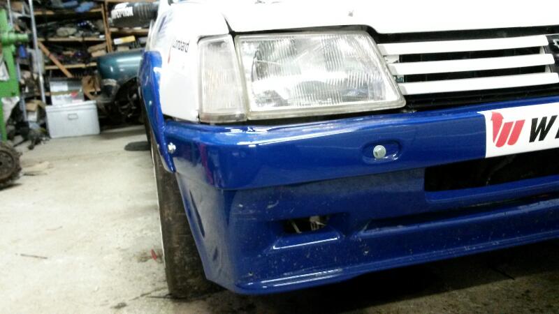

Aujourd'hui j'ai fini de remonter sauf les éléments qui me generont pour les rotules.
Je l'ai quand meme remis sur ses roues pour voir le rendu, en position chasse maxi ca a l air de donner les memes valeurs qu avant, a verifier au banc, mais je pense que les pivots sont usinés mais pas avec le carrossage maxi.

Re: 205 rallye F2012 en revision
de mémoire, j'ai été obligé de mettre la rotule superieure dans l'autre sens, ça touchait la caisse au braquage...
Contrôle quand même avec les roues au sol
Ok je regarderai, car la ca passe, c'est un peu juste au niveau du cardan en braquage a fond.jean-luc13 a écrit :de mémoire, j'ai été obligé de mettre la rotule superieure dans l'autre sens, ça touchait la caisse au braquage...![]()
Apres vérification sur la notice grA c'est monté dans l'autre sens.

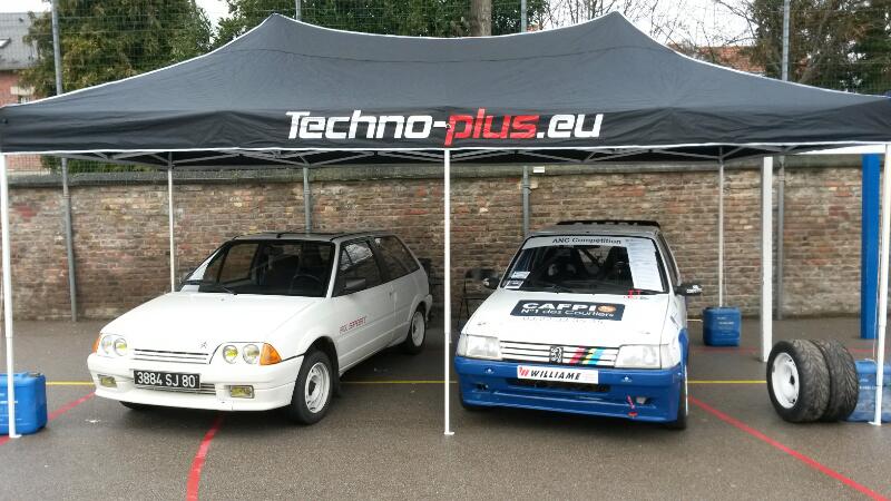

Ce week end on a fait la géométrie le samedi matin et exposition
Samedi il y avait pas mal de monde, aujourd'hui un peu moins a cause de la pluie
La présence de belles autos et du club 205
