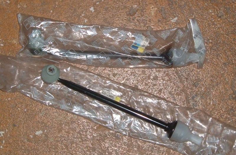

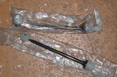

Messages : 10862
Re: durée de vie biellette de barre stab
Il y en a que pour 20€ mais ça se change tous les 2 ans ,c'est un calcul à faire ;)
à l'origine,c'est çà et il faut bien admettre que c'est du sérieux.
Les miennes ont plus de 130000km et sont encore nickels. :ok:
