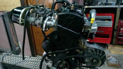

Bonjour !
Quelqu'un aurait une photo du support d'alternateur (s'il y en a un :D ) car j'ai vu un truc pété sur ma voiture, je pense qu'il va falloir que je change un cache (le central si je ne fais pas erreur).
En gros, je pense qu'un espèce de bras avec au bout un support pour le faisceau d'alternateur est attaché. Ce support semble être riveté au cache de distribution.
Si vous pouviez me confirmer ça, et au mieux, me proposer une solution pour soutenir le faisceau. Je roule depuis longtemps comme ça, mais ce n'est pas bien du tout.
Merci :ok:

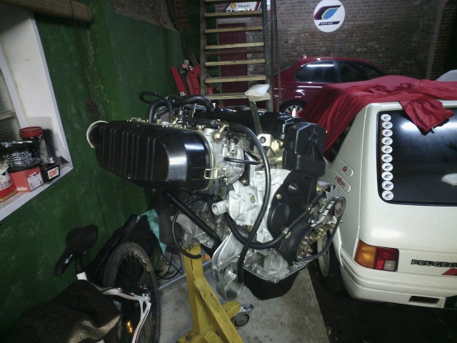

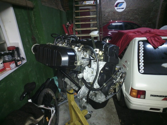

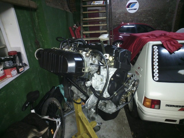

y'a 2 pattes en U fixées par 2 vis sur le carter central du cache distribution puis le faisceau passe dans une patte fixé sur le bloc puis branchement à l'alternateur
je te file des photos

Merci !
J'avais un morceau de plastique "en longueur" :blink: je pense ne plus avoir ces supports en U, mais au moins je vois comment c'est fait ! B)
EDIT: je viens de regarder, pas de support, pas de vis, juste 2 rivets. <_<
