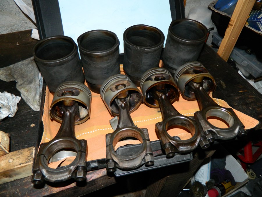

Bonjour, après avoir récupérer un comparateur, j'en ai profité pour mesurer le jeu axial du vilebrequin: je trouve entre 0,09 et 0,13mm(sachant que la doc technique donne 0,052 et 0,452mm, je suis pas mal :) )
J'ai une fourchette dans mes mesures, car je ne sais pas encore si je m'arrête au "glong" quand le vilebrequin arrive au bout ou si on appuie au maximum.... <_<
Sinon l'ensemble chemises/piston est sec, sans les segments, et puis je continue mon grattage de bloc avant de continuer mon démontage de bloc :p
Au niveau du bouchon de vidange du liqude de refroidissement, tout va bien :rolleyes:

Et bien il est désossé ce moteur :blink: beau boulot et courage pour la suite :ok:

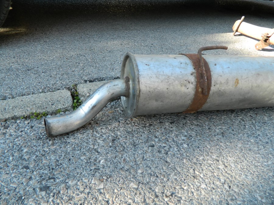

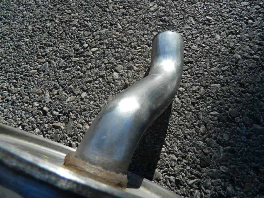

Bon,vu que c'est babysitting de mon petit co-pilote pendant les vacances :( , je ne fais pas grand chose sur la voiture:
le bloc est démonté mais maintenant c'est nettoyage "_"
Ce matin pourtant, en rentrant de chez le médecin, bin on s'est arrêté dans une casse improbable :mrgreen:
Et je suis reparti avec ça:
un col de cygne nicquel, et un silencieux à emmanchement, sans rouille :yeah: :yeah:
Je ne fais pas(encore) partie de la Sound-Devil-Team, mais ma sortie brille aussi :lala:
Et demain, je récupère un adaptateur emmanchement/collerette et un joint métallique pour la jonction inter/col de cygne :rolleyes:

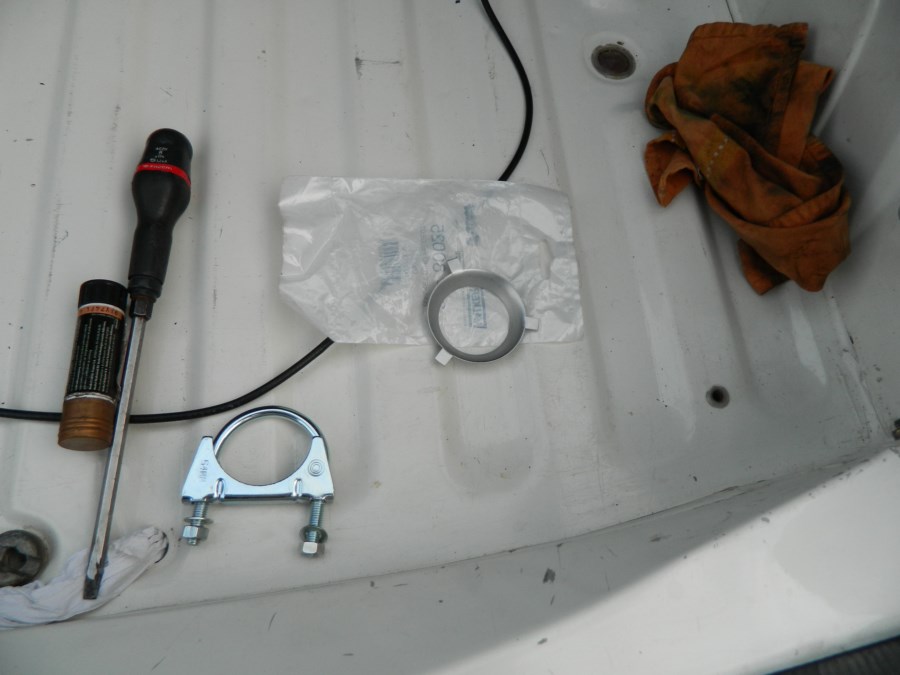

Alors, dans la suite concernant mon échappement, j'ai récupéré 2/3 pièces pour avancer dans le montage(mais le joint,ça attendra demain, y a des ressorts à détendre :) )
Avant
Après
Demain, si je peux, changement de la fixation de la collerette par une neuve, et j'en profite pour changer les silent block, et peut-être même un inter neuf: celui de la voiture a été retouché, donc un peu long.... <_<

scale33 a écrit :Il est bien pourtant ce silencieux,....qu'est ce que tu lui trouves? ;)
Bin de souffler vers le-bas :D
J'ai pu mettre comme en premiere monte... :ok:
C'est l'occasion d'en avoir trouvé un en bon état :rolleyes:
