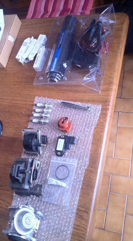

Petite vue d'ensemble des pièces. Avec ça, je devrais m'en sortir
Samedi, le temps de récupérer les bougies chez Oliv', d'aller acheter une tête d'allumeur. A ce propos, je vais chez mon détaillant (Atac Auto pour ceux qui sont dans le 91 et 45), je pouvais avoir la tête seule à 31€ sur commande, ou tête + doigt (pour AX Sport) pour 28€ et il l'avait en stock

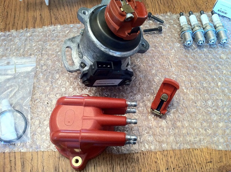

Dimanche, je monte tout ça dans le moteur, voici la tête neuve avec le doigt d'Ax non monté
