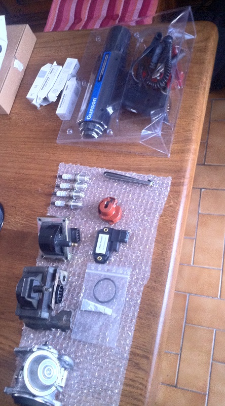

bon ça y est, elle est repartie ce week end B)
Petite vue d'ensemble des pièces. Avec ça, je devrais m'en sortir :lol:
Samedi, le temps de récupérer les bougies chez Oliv', d'aller acheter une tête d'allumeur. A ce propos, je vais chez mon détaillant (Atac Auto pour ceux qui sont dans le 91 et 45), je pouvais avoir la tête seule à 31€ sur commande, ou tête + doigt (pour AX Sport) pour 28€ et il l'avait en stock :blink:

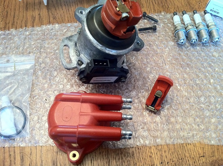

Dimanche, je monte tout ça dans le moteur, voici la tête neuve avec le doigt d'Ax non monté

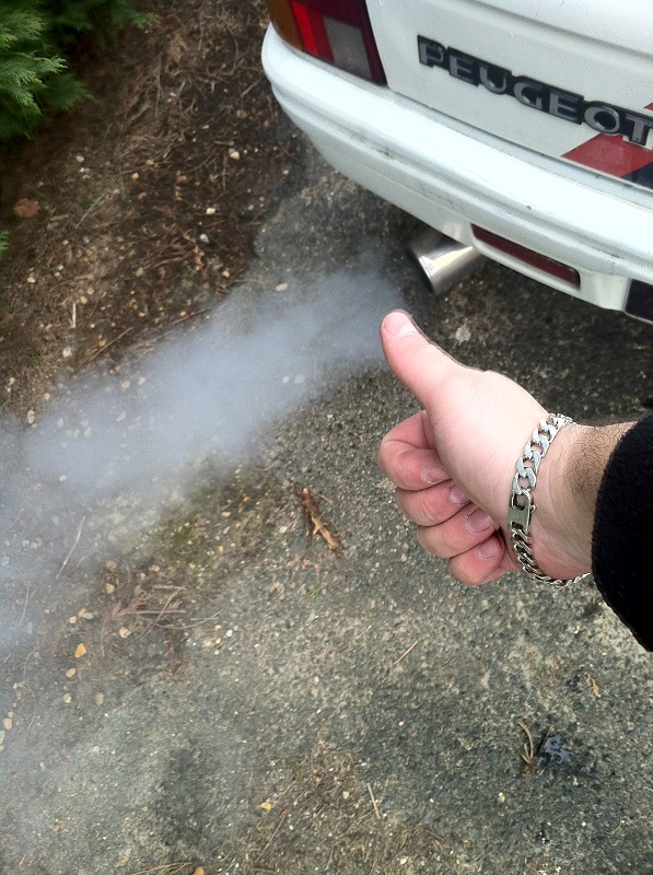

2 seringues de carburant dans les carburateurs comme je fais d'habitude après plus de 2 semaines d'immobilisation (du coup je ne tape plus dans le démarreur bêtement) et voilà:
B)
Toujours pour les même raisons, je n'ai rien fais de plus, juste démarré, le tour du lotissement !

Cricri si tu passes par là, l'allumeur était donc vraiment HS ? Depuis longtemps le cylindre 2 n'avait pas l'air de donner "comme il fallait" au ralenti, ça peut être une conséquence d'un allumeur qui fatigue ?
Le seul inconvénient avec la façon dont j'ai procédé, c'est que du coup je n'ai pas la cause initiale de la panne. Mais avec un allumeur ancien et un doigt à moitié cramé, je pense que je ne doit pas aller chercher bien loin. Il faudrait que je test les 3 modules d'allumage que j'ai dans ma caisse à outils à l'occasion histoire de ne pas garder des pièces défaillantes !
Pour info, mes anciennes bougies étaient bien brunes, "uniforme", je pense que c'est bon signe, elles avaient 11 000km :ok:
