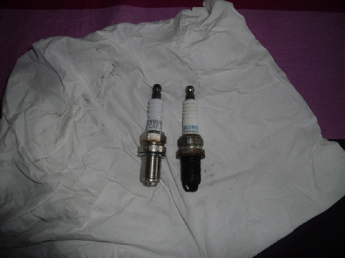

hier j ai acheter 4 bougies chez peugeot ref.EYQUEM FC82LS3 avec 3 electrodes
et sur ma voiture j ai actuellement des NGK BKUR6ET
les EYQUEM on le culut plus court de 2 mm environ que les NGK.
mon t il donner les bonnes bougies ?

ca marche avec les NGK BKUR6ET actuellement mais ma ref EYQUEM FC82LS3 que j ai acheter chez peugeot hier est elle bonneBless_et_Ptitefleur a écrit :c'est les NGK qui ne sont pas bonnes, la ref c'est 7ET à la fin

Les eyquem sont les bonnes !
Tes ngk, tu jettes.

Salut j ai presque le meme probleme , je suis aller acheter des bougies aujourd hui et a defauts de NGK BKUR7ET il m a donne des KKUR6ET , ca fait vraiment une difference ? Il m a dit que non ...

Le vendeur qui dit qu'il n'y a pas de différence entre deux références de bougie d'une même marque ,..........est une truffe
Le 6 ou le 7 correspond à un indice thermique qui permet de choisir quelles bougies plus chaudes ou plus froides on doit utiliser selon les conditions climatiques et ce qu'on en fait au moment ou l'on en a besoin.
