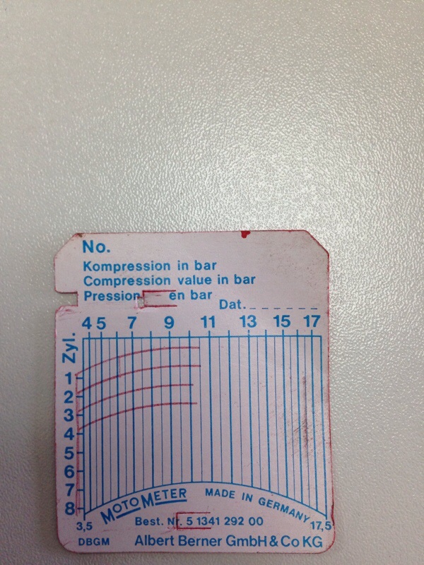

Teste de compression effectuée :ok:
Bon je n ai plus qu a faire les joints de queue de soupape et qqs bricoles pour mai :ok:
