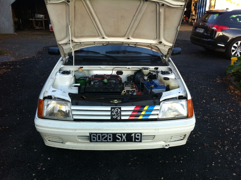

ça se précise, la voiture à retrouvée la terre ferme ce soir, et j'ai même pu aller faire un petit tour sur la route.
Bilan de l'essai :
- carburation a rerégler, y'a des trous en bas
- embrayage a régler, les vitesses craquent parfois quand je les rentre
- faire faire une géométrie, j'ai trouvé la voiture floue
Par contre, ça chante bien, pas de bruit ou fuite, et vindediou que ça freine avec le nouveau MC
voilà, donc je continuerai demain soir, en même temps il faut que je prépare les vis nylon pour refixer les extensions, et que je la lave...
Bilan de l'essai :

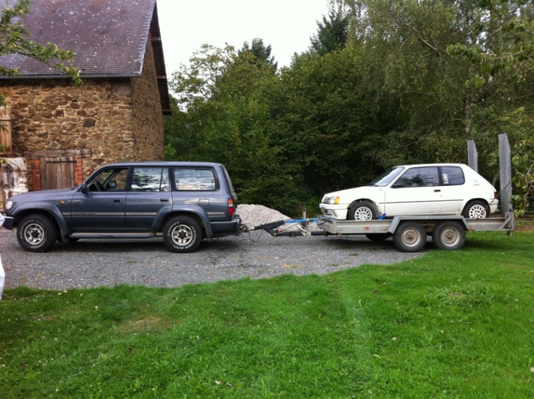

Ce soir test de chargement (Je n'avais jamais essayé
), plus qu'à inventer une solution pour sangler cela correctement (Je pense réaliser un système pour sangler les 4 roues).
Demain soir ce sera lavage complet de l'attelage au dépot :
C'est sur, ça fait plus Travaux Publics que Championnat de France des Rallyes, mais bon
Re-test ce soir après réglage de l'embrayage, c'est bon du côté des vitesses. Par contre je n'ai pas eu le temps de revoir la carburation, ça risque de rester comme ça jusqu'à la concentr'.
Pour la voiture floue, ça doit bien venir du parrallélisme, à l'oeil il a l'air très ouvert. Rdv mercredi pour arranger ça. J'ai vérifié tous les serrages du train avant, RAS.

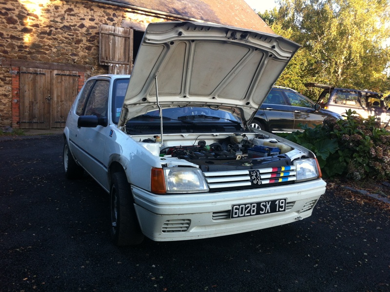

ça sent la fin, en fin d'après midi lavage, et ce soir j'ai reposé la BAR et les extensions
Demain 10h30 élo pars en rallye pour le rendez vous réglage géométrie, et demain soir je retente un réglage alumage / carburation.
Il faut aussi que je vérifie si j'ai bien remis mes gicleurs en 150 et les gicleurs de ralenti repercés dans mes carbus refaits, j'ai eu un doute et ai oublié de vérifier avant de fermer la grange.
Avant la forrézienne, reste à poser les autocs dans le compartiment moteur, passer un coup à l'intérieur, et tout sera OK

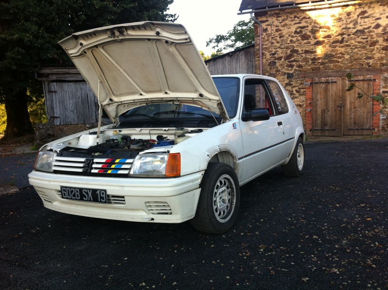

Géométrie OK
Gicleurs en 150 OK
Autocs compartiment moteur OK
Pas eu le temps de revoir les réglages, mais en théorie ça devrait être possible avant vendredi
Gicleurs en 150 OK
