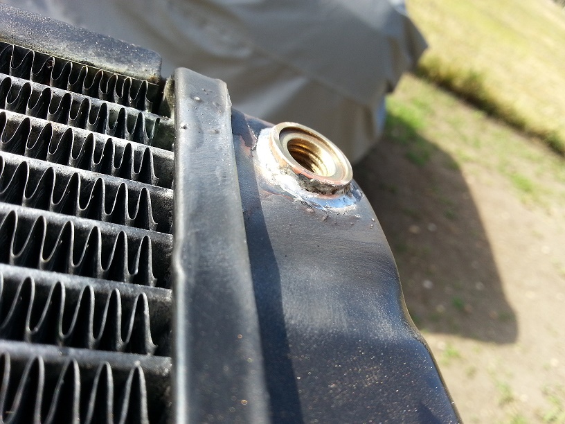

Pour le radiateur c'est confirmé........la micro fuite est bien sur le support du bouchon.
Ce qui m'impose une dépose du radiateur pour le braser et le reposer en suivant.
J'en profiterai aussi pour voir la fuite du joint de l'échangeur.
Mais dommage de perdre du temps comme çà.

Tu peux le souder a l étainscale33 a écrit :Pour le radiateur c'est confirmé........la micro fuite est bien sur le support du bouchon.![]()
Ce qui m'impose une dépose du radiateur pour le braser et le reposer en suivant.![]()
- scale33
- Messages : 10862
- Localisation : Aquitaine
- Been thanked : 63 times
Re: Ma Rallye 1,3L
Oui,c'est le plus simple
Je pensais d'ailleurs le faire de cette manière.
Mais comme l'accès n'est pas aisé et qu'il faut qu'il soit bien sec pour le braser,;....faut vidanger et démonter.....

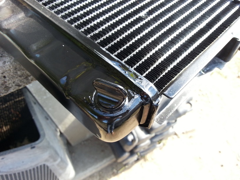

Réparation terminée pour la fuite de LDR sur le radiateur.....
Vidange et dépose du radiateur séchage et décapage sur laquelle il faut intervenir étamage à l'étain de tout le tour du support Un coup de peinture en noir satinée pour protéger... ....et on remonte avec encore une purge de plus , puis contrôle......... et c'est parfait
à suivre pour la fuite d'huile....

Super cette soudure
J ai des casseroles en cuivre tu pourrais me les étamer ?
