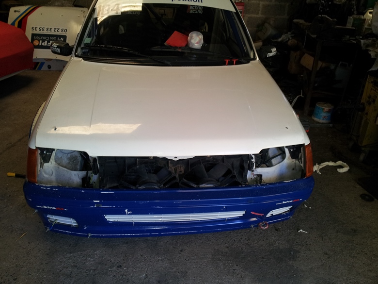

Ce soir apres le boulot je me suis penché sur le pc avant en fait il est prévu pour etre monté avec des ailes larges.
J ai bien galere, obligé de refaire les supports ca c etait prevu de les remplacer par de l alu.
Et de couper sur un cote car la fibre commencé a se fendre.
Il est en place mais il reste de l adaptation afin que ca fasse plus propre et ensuite de la finition (réparé l'entaille).
C est un trop large
C est un trop large

Il est plus léger ce pc avant ? c'est un mc racing ?
Messages : 2533
Re: 205 rallye F2012 amélioration milieu de saison
oui il fait presque 2kg de moins, mais pour le moment j'ai pas fini de l'adapter.
Avec le remplacement des fixations je gagne 2.5KG/pare chocs
Ce n'est pas un mc racing, mais ça y ressemble en look
