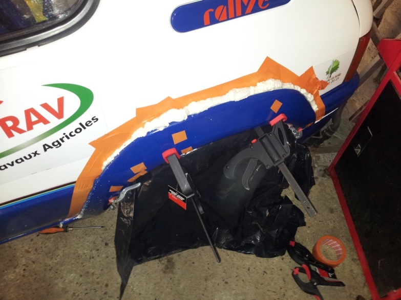

Il fallait faire quelque chose sur les extensions ar, car la roue sort de pas mal en pneu pluie et un jour il y a bien un commissaire qui va nous dire quelque chose de plus on a déjà eu la réflexion sur l'avant.
Ne trouvant pas mon bonheur dans les extensions disponible sur le marché, les plus 1 pouce je trouve cela grossier.
J'avais bien aimé ceux réalisé par flav63, donc je me suis lancé dans la réalisation d'extension sur mesure pour le moment les ar.
Première chose arrivée a écarter ce dont j'ai besoin et remplir de mousse expansive, couper l’excédant et mastiquer.
J'ai deja passé un bon moment a réaliser mes matrices.
Ensuite création du moule je suis arrêté la pour le moment, il faut que je sépare ma matrice du moule.
Et faire une premiere extension avant de ma lancer dans le second moule.

<oo> Beau boulot, ça ne dénature pas l'auto, c'est bien!! :ok:

Le verdict du premier moule me plait bien
Un peu de finition a faire pour mettre toutes les chances de mon côté pour sortir de belle pieces,
Mais dans l'ensemble c'est bien lisse

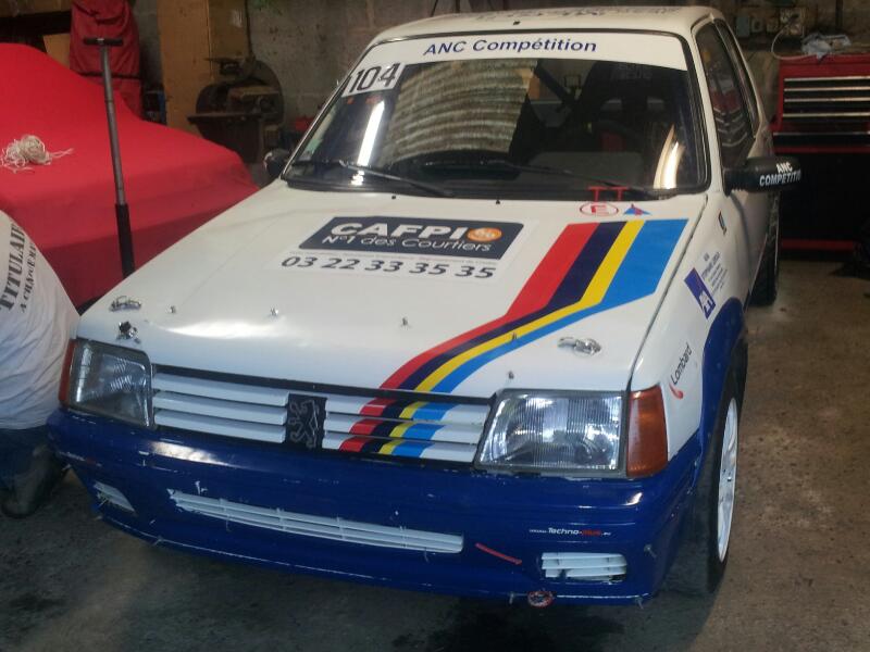

Hier j ai récupéré l autobloquant quaife
Ce matin on tout sortie pour le monter, le soucis avec la be c est que c est qu il faut sortir le moteur pour avoir la boite
Avec 1h de plus c etait fini
Encore merci a mon pere pour son aide précieuse
Le quaife
Le quaife
Demontage
Demontage
Montage sur la couronne
Moteur remonté
Moteur remonté

On a fini le remontage
Et fait un essai en pneu sec avec la pluie qui tombe ca permet de se rendre compte des réactions sans aller trop vite
C est impressionnant comment ca motrice et garde le cap dans le rond point

<oo> Ah oui, tu n'as pas trainé!
Ca va te changer la vie,tu verras! :ok:
