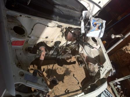

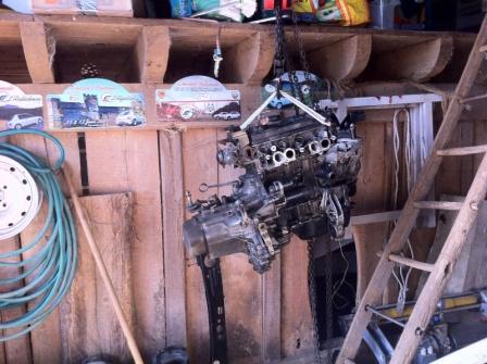

Jour férié oblige, j'ai débauché plus tôt aujourd'hui, donc à 16h je me suis remis sur la rallye. Objectif de la journée atteint, le moteur est sorti :

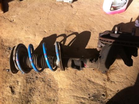

J'ai aussi pu déposer les amortisseurs :
Une question sur les ressorts, est-ce quelqu'un peut me dire ce que c'est (Bleu clairs avec deux traits sur les spires, un rouge et un noir)...
Pour la suite, dépose du berceau, dépose des extensions et du PC avant, et début du nettoyage du compartiment moteur, puis ponçage

PTS GrN ces ressorts normalement.
J'en ai une paire qui vient d'une GrN d'époque, ils ont meme pas 20 000km

jean a écrit :PTS GrN ces ressorts normalement.

Merci Jean Luc.
Mes GrN d'époque sont effectivement couplés à des cartouches bilstein. Ceci expliquerait cela.

Merci les gars, je les mettrais donc en vente et passer pour ma part en eibach, en promo en ce moment chez ARS en plus

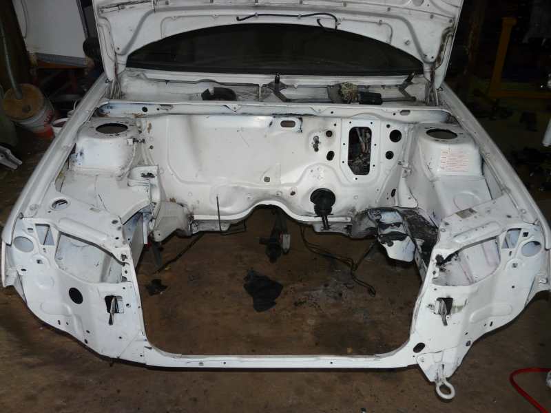

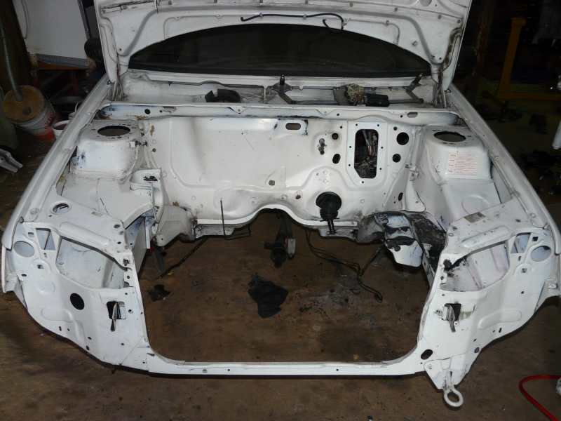

Allez, pendant que certains s'éclatent en concentr', j'ai avancé un peu de mon côté...
D'abord merci à mon frangin, qui a nettoyé le compartiment moteur la dernière fois qu'il est venu.
Ce soir, il est quasiment fini de poncer, et la peinture est a l'atelier, en gros, plus qu'a cacher, et pchiiiiitt
Pour le moteur, l'embrayage est commandé, dès qu'il sera reçu, je pourrai réaccoupler la boite et le moteur.
J'ai récupéré ce soir un radiateur d'origine (merci Pat' et Laurent pour le transport), du coup j'ai tout aussi de ce côté là.
Manque plus que le 4-2-1 (Jean-Luc si tu me lis...

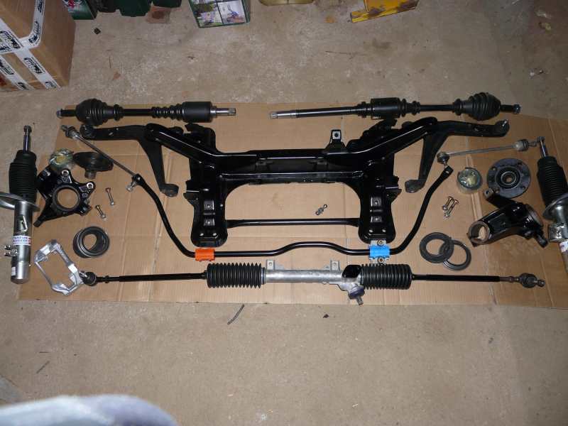

Pour les trains, j'ai terminé aujourd'hui de préparer les pièces nécessaires au remontage, dès que j'aurai reçu mes ressorts (Eibach), je pourrais aussi procéder au remontage.
J'ai fini aussi de rénover mes étriers de 206 (Ils ne sont pas sur la photo), mine de rien, tout mis bout a bout, je vous dis que ça fait quelques heures de sableuse, mécanique et peinture tout ça
Je dois encore récupérer quelques pièces qui sont parties pour recevoir une couche d'or, et trouver une solution pour mon faisceau, ensuite, en théorie ce ne seront que des bricoles que j'aurai pu oublier, et que je vais découvrir au remontage.
Je commence à être impatient d'avoir remonté tout ça, et sutout de voir si mon moteur va tourner

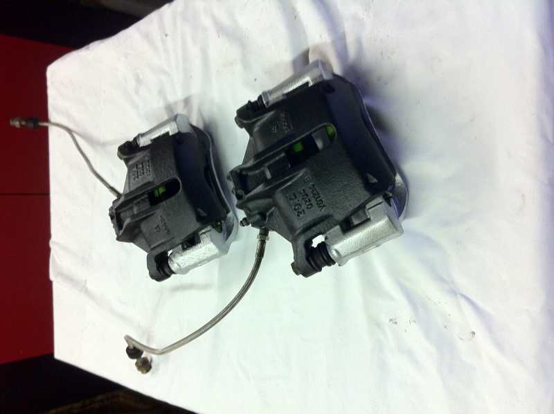

On poursuit les remises en état diverses en ces jours pluvieux :

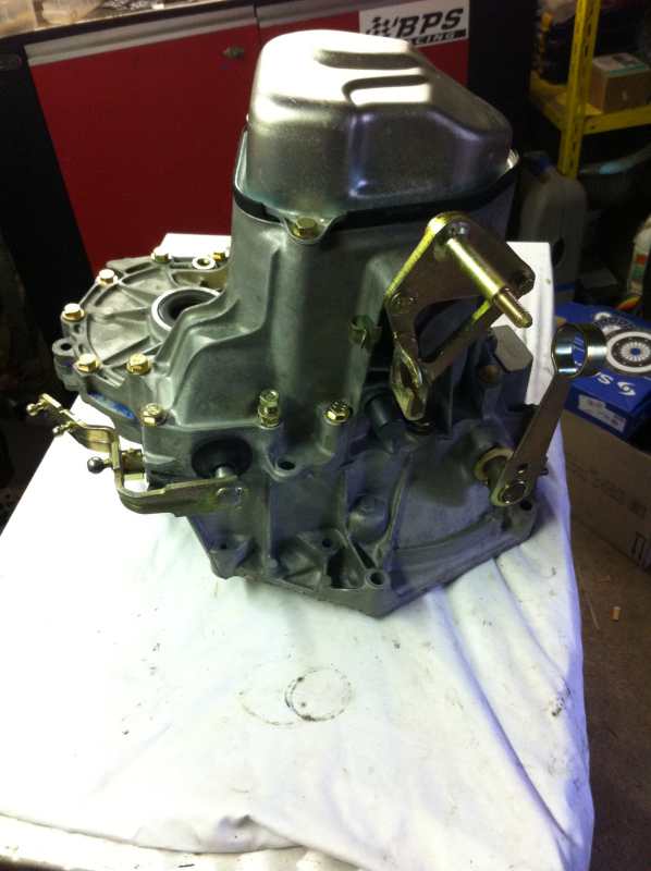

Rhabillage de la boite à vitesses qui avait été rénovée l'an dernier :

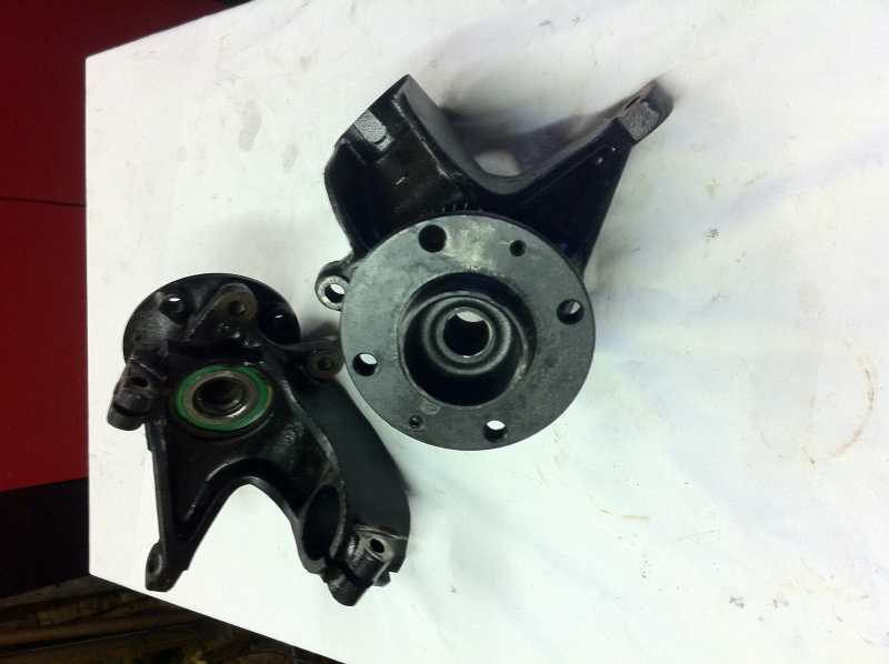

Remontage des moyeux avec des roulements neufs :
Et enfin remontage des étriers après rénovation :
On poursuivra dans la semaine avec la rénovation des intérieurs d'aile avant peinture du compartiment moteur.

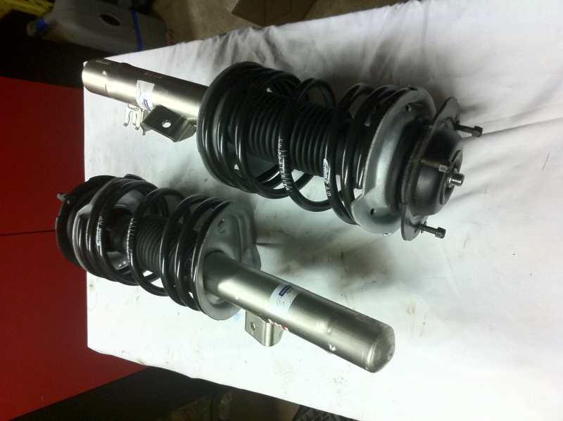

Les amortisseurs neufs ont aussi revêtu leurs ressorts neufs
