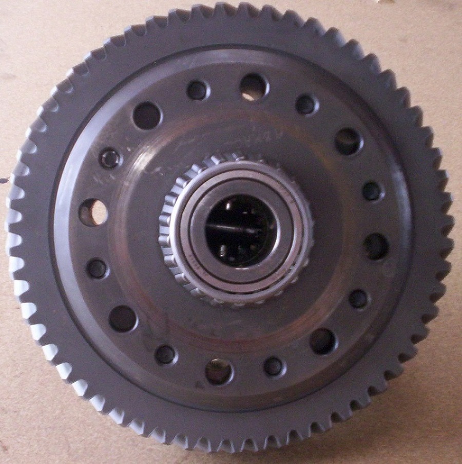

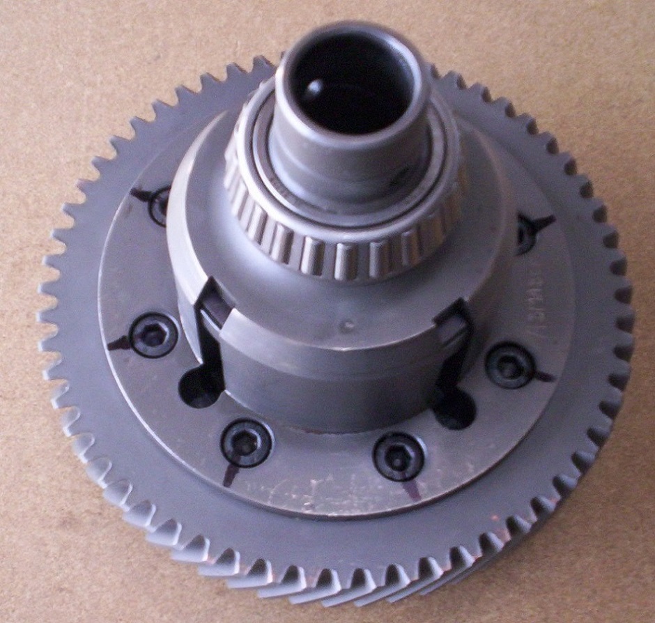

Réception Samedi du pont autobloquant, que j'avais envoyer en révision chez SJ-3P (http://www.sj-3p.com/) alias "Puppo", pour un contrôle complet, remplacement de la couronne pour passé du 14x60 en 13x59 et remplacement des roulements. Au passage, ils se sont renseigner pour savoir d'où provenez ce pont et apriori ce serait la toute 1er génération des autobloquants Peugeot Sport. :ok:
Décapage des carters de B.V. :msc: , nettoyage aux tarauds de tous les filetages et pour finir un bon coup de peinture haute température B) .

Et petite dernière, l'arbre secondaire qui va avec la couronne pour le 13x59, avec roulements neuf bien sûr. :ok:
