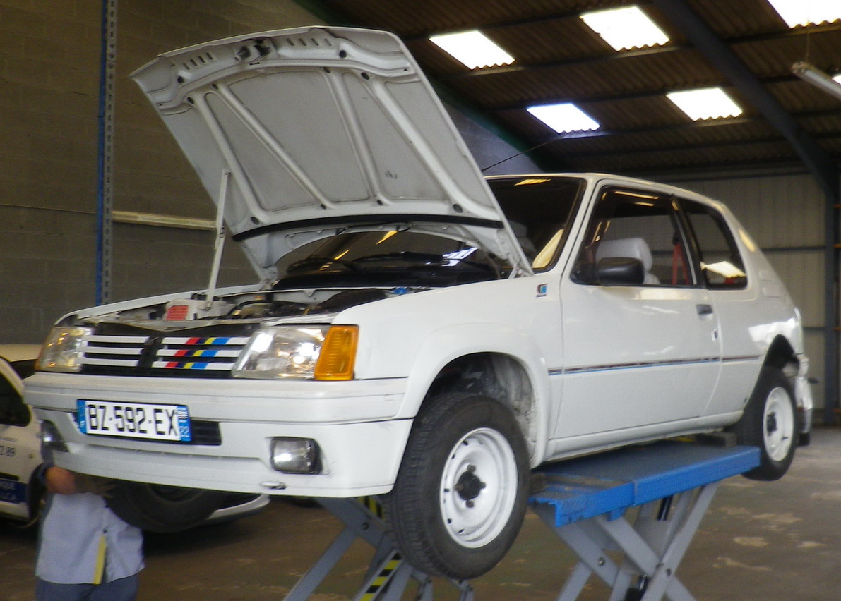

Re: 205 Rallye costarmoricaine
Passage au Control technique ce matin
rien a redire ou presque, j'ai une fuite de boite en espérant que ce soit mon spi de cardan gauche (j'ai du mal a l'incriminer directement)
et un feu de plaque qui ne fonctionne pas.
