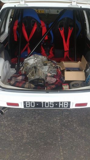

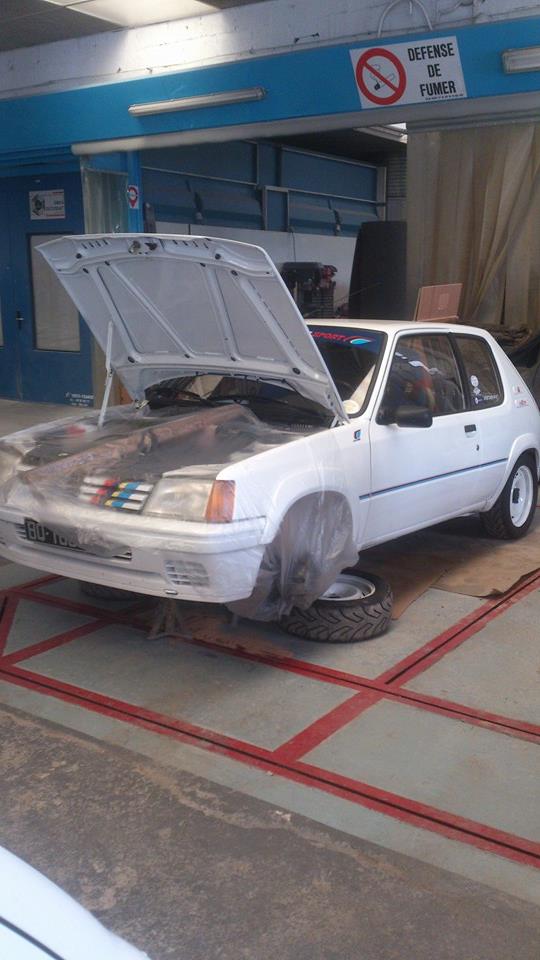

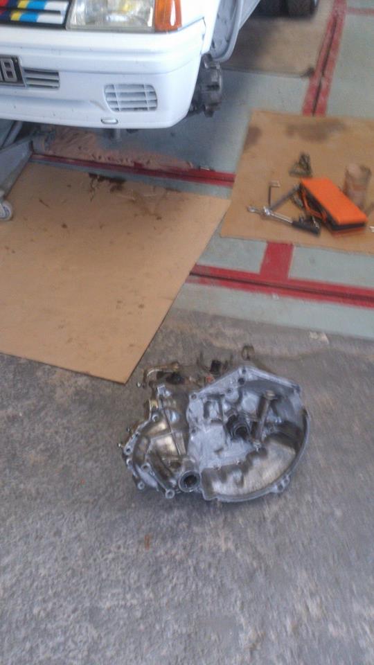

Salut à tous! bon beh le changement de boite c'est effectuer vendredi dans les règles de l'art, malheureusement je suis bon pour redémonter, j'avais pas prévu :wacko:, donc ce coup ci on redémonte avec mon padre, et j'ai donc décider d'aller voir un préparateur de ma région et de lui exposer mon problème :ok: , donc la boite avec l'autobloc pour le moment je la met dans un coin en attendant de la refaire ;) , on redémonte la boite de 205 rallye qui est équiper du 13x59 et je lui emmène celle ci avec la boite de 206 que j'avais casser sur la quicksilver à l'époque , avec les deux il m'en fait une avec les carter dernière génération et le couple court dedans <oo> , ça va me couter un petit billet mais je n'ai plus le choix et il me faut du costaud :blush: , depuis que je suis possesseur du permis 4 boite à mon actif et bien sur que des MA :wacko: j'avais prévue de faire bosser Cricri mais le manque de temps est bien là j'ai une sortie dans 3 semaine je doit me bouger un peu, aller deux photos :blush:

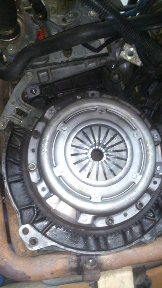

Au passage je vais recommander les 6 vis qui tienne la flasque d'embrayage, le dernier qui à du changer l'embrayage à mal fait son boulot et à coller des vis de 7 coupé à la disqueuse :wacko: paye ton taf.... Y a de sacré charlo quand mème :angry:

Tu as une photo de ces vis disquées :blink:

Non mais au prochain démontage qui ne va pas tarder je te les prends en photo! Je vàis commander les 6 d'origine chez Peugeot :ok: pour m'expliquer j'avais 4 vis alen de 7 avec filetage fin donc il me semble que ce soit celle d'origine et deux autres à tête hexagonale de 7 coupé à la disqueuse! Je ferais des photos :wacko:

Oilà chose faite j'ai re tomber la boite et j'ai pris en photo les 2 fameuses vis, ce coup ci j'ai commander le kit vis embrayage, je me tate à changer le joint spy du volant moteur est ce difficile :wacko:
Les boites sont chez le préparateur, je vais partir quelques jours voir ma sœur à perpignan et après je remonte :ok:
