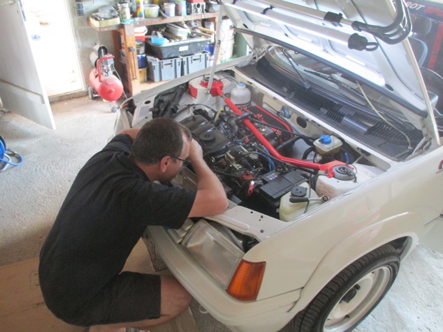

J'ai rendez-vous pour le CT Mercredi soir, alors j'ai sollicité nos gourou du sud pour une séance de réglages préalable.
J'ai donc rendu visite cet après midi à Jean-Luc pour un réglage de mon allumeur à l'aide de sa lampe strobo : correction de 11 à 8 degrés d'avance.
Remarquez le néon avec fixations spéciale "capot". Pas de doute, Jean-Luc est mieux équipé que les pros ;)
Il a ensuite effectué un essai de mon auto pour avoir son feeling sur mon freinage : puissance et équilibre selon lui.
Peut-être le déséquilibre sur un appui soudain viendrait des triangles ?? (138.000km)
Je verrai ça au CT maintenant. Et je me ferai le maitre cylindre au besoin...
Et puis j'ai enchainé avec une visite de Bless pour qu'il me fasse une réglage / équilibrage des carbus.
Maintenant, elle reprend à 1500tr en 4ème sans à-coup comme un bon gros diesel :mrgreen:
Mieux q'une GTI diront d'autres ... :lala:
Champion Rémi !!
Un GRAND merci à eux deux :blush: :king:
