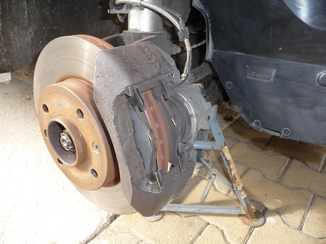

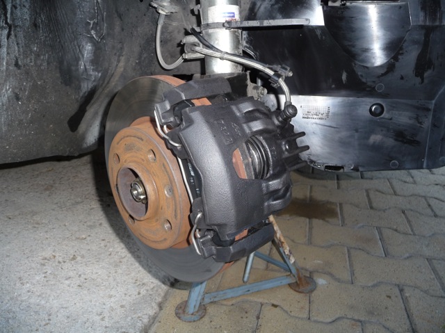

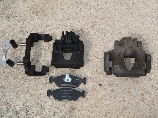

Ca y est, j'ai attaqué le chantier des étriers VTS + DS2500
Je n'ai pas pu monter ces étriers d'occase directement avec la couche de m.... sur mon auto.
Alors j'ai entrepris une rénovation externe à la Peinture HT.
C'est long à la brosse métallique...
Sableuse ou Aérogommage eu été bien plus rapide... M'enfin on fait avec ce qu'on a.
Après / Avant

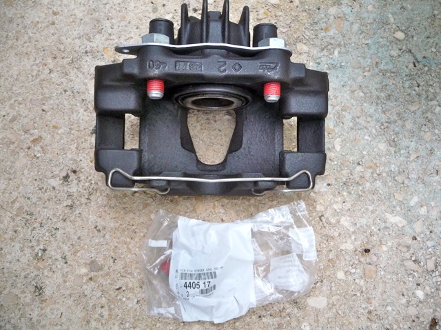

Me vl'a bloqué dans le montage final ...
Jean-Luc m'avait bien prévenu d'acheter des vis beaucoup plus courtes.
Hors, dans le colis avec les étriers VTS il y avait 4 vis. Et j'ai cru que c'était les bonnes, mais se sont les mêmes que celle d'origine.
C'est ballo.
Y'a pu qu'à attendre lundi pour finaliser...
AVANT
APRES

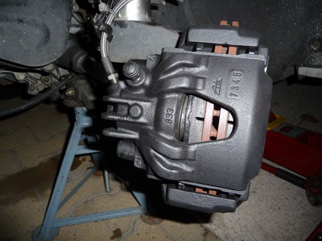

Bonsoir,
Beau montage, propre :ok:
je me rend compte que les étrier de GTI 1.9L ressemble a ceux que tu as choisi (saxo VTS)
concernant les vis pour le montage je me suis fait avoir pareil :D

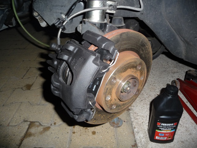

Ouf !! J'ai fini mon montage d'étriers VTS, avec les bonnes vis.
Il me reste à roder les DS2500 (Montage Copyright Jean-Luc13)
Je prévois de rendre visite à Bless et Jean-Luc pour qu'ils me règlent carbus et calage d'allumeur avant de présenter ma titine au Contrôle Technique.
Ca fait un moment que je n'ai pas roulé avec "_"
Et elle sera ainsi fin prête pour la concentre :bien:
J'ai aussi profité de l'échéance de l'assurer Clavel pour passer chez Rétro Assurance avec garantie RC/Vol/Incendie/Bris de Glace/Dommages/Assistance

Impecc tout ça :ok:
Tu me diras à l'usage la peinture haute T°sur les étriers :rolleyes:

Visuellement ça le fait bien en tous cas :ok:
Messages : 13403
Has thanked : 443 times
Been thanked : 1082 times
j'ai fait les miens il y a plus d'un an et ça tient! :ok:

C'est quoi comme peinture que vous avez mis (Marque, bombe ou pinceau ?) ?...en tout cas le rendu est très propre :ok:
