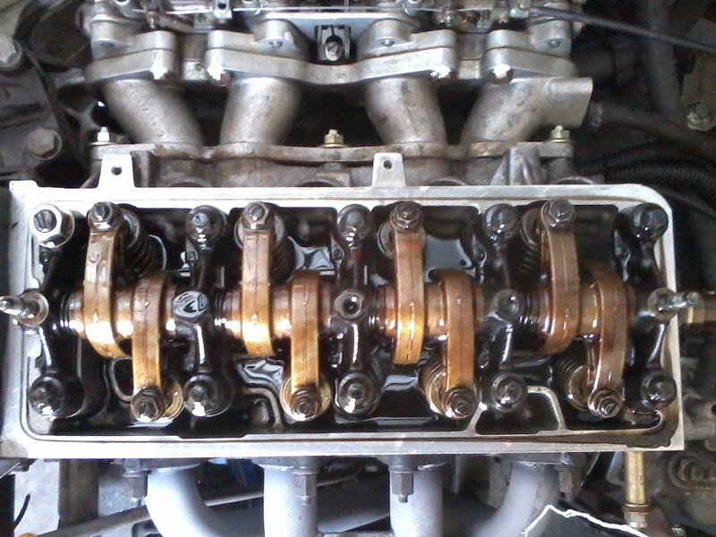

on continu, depose des culbuteurs pour cela devisser les vis de réglages puis retirer le goujon qui maintient le cache culbuteur. sous ce
goujon on trouve une vis pointeau qui maintient l'axe des culbuteur.

apres on remonte les basculeurs:
pour le remontage une rotation de l'arbre a cames est obligatoire et bien penser a devisser a fond les visses de reglages
