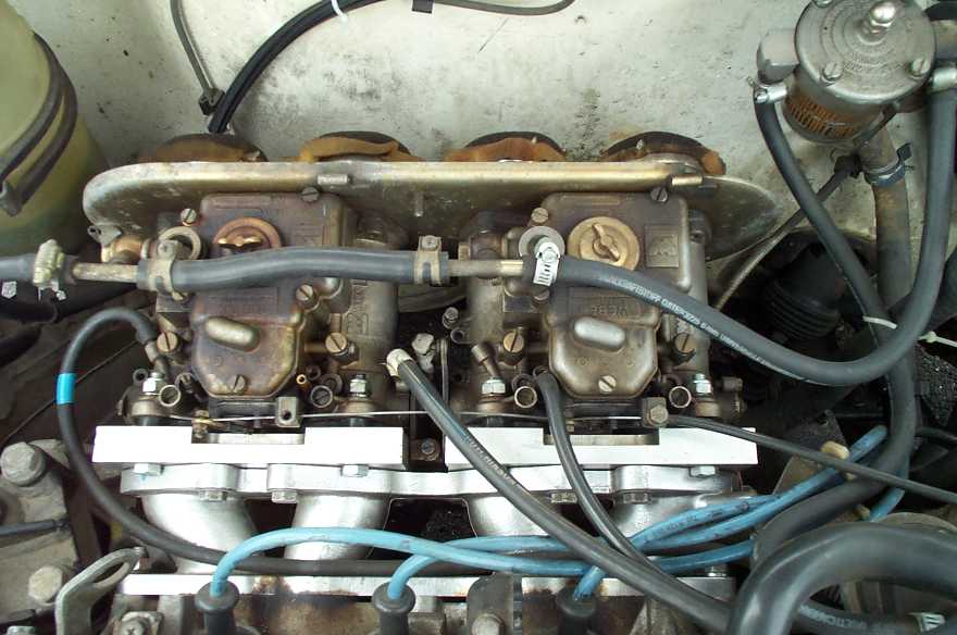

Du coup pour mes bride rigide
j'ai les deux solutions alors tout en joint papier ou avec anneaux souples
si je met les anneaux faut il garder la grande plaque en alu
Si vous pouviez me donné les différents type de montage
J'ai trouvé ça sur la bible

moi je suis en bride rigide, sans anneaux et tout à la pate ... et je n'ai plus la grande plaque

salut Steven,
j'ai exactement le même montage que sur la photo, sauf la plaque qui moi est pour filtre itg.
sur cette plaque , que j'ai acheté a Patladoze, il m'a fourni une equerre en alu, épaisse, qui maintien la plaque sur la barre, remplaçant le silent bloc, c'est donc monté rigide partout

bride rigide, j'ai conservé la plaque alu et je n'ai pas d'anneaux souples.
EVcylGiLWxs

Le fait de monter tes brides rigides te dira si oui ou non,cela à améliorer quelque chose ou pas.

Oui c'est sur mais autant faire le bon montage direct

Comme il y a les deux possibilités,ce n'est pas cela qui fera que çà marchera ou pas.
Maintenant,tu as raison,...autant t'éviter de la MO en plus.

Bon montage des brides rigide ,réglage à l'arrache pour le moment
Depuis j'ai l'impression que les culbuteurs font plus de bruit et c'est toujours pareil pour les à-coups mais elle a pas eu de synchro.
J'ai deux cylindres qui donne plus au ralenti (voir video ) mais quand je ferme la visse de richesse elle réagit quand même
Sinon pour le montage plaque alu obligatoire, l’accélérateur butai sur la pipe sans la plaque
qu'es ce qu'il me reste en solution

Bon j'ai démonté gicleurs et couvercle
changé un peu la hauteur de cuve les cylindres redonne au ralenti
Peut être qu'a les retournés dans tout les sens hier il y a eu quelque chose

Dans la deuxième vidéo j'entends rien de bizarre.
Sur la première par contre c'est sûr, y a un cylindre qui sert à rien

+1, elle tourne très bien cette voiture
Malgré son cylindre en moins. Sur la mienne c'est le même cylindre qui donnait pas
et ça se trouve il donne toujours pas au ralenti

Synchro fait ,richesse fait et toujours pareil
Donc mise en place du filtre a air d'origine reprise richesse
Et toujours pareil
Si j'ai des accoup autant remettre l'itg , c'est quand même plus fun avec
Je vais arrêter la on verra après les classic days
Et toujours pareil
