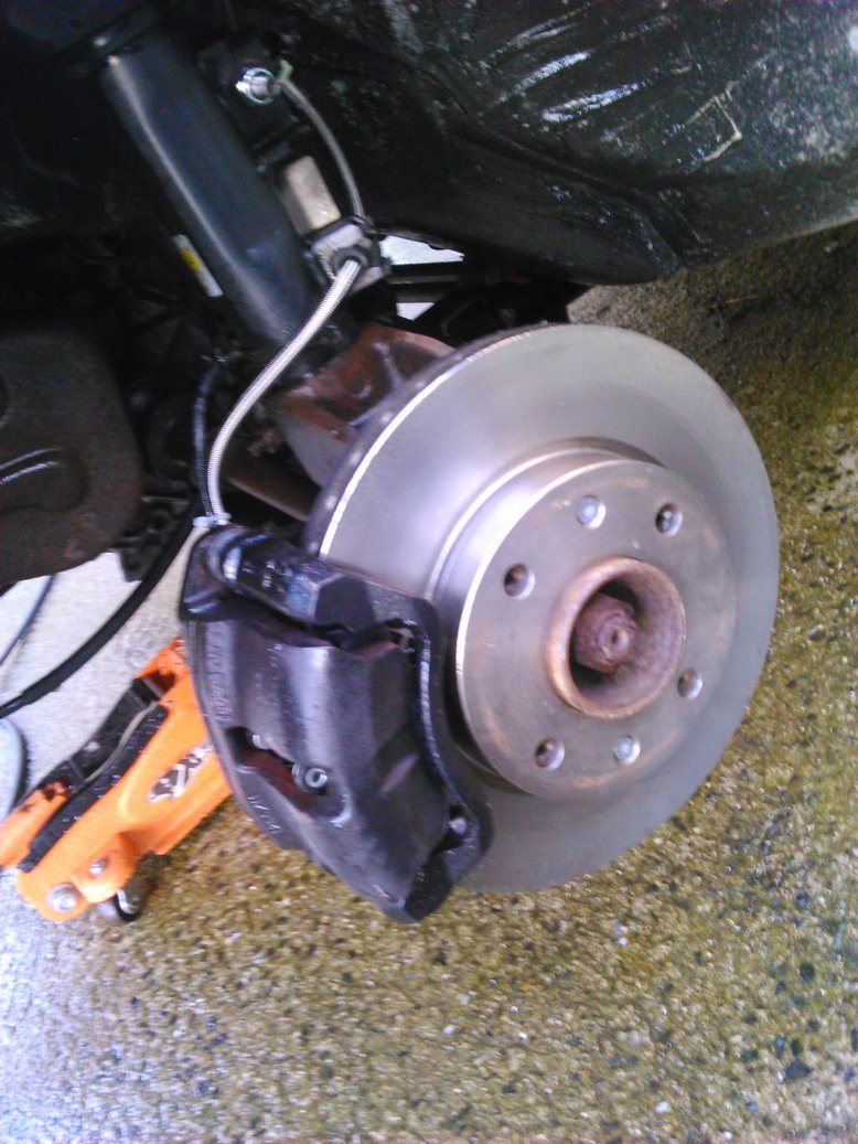

Voilà, ma paire d'etrier de GTI 1.9L révisé et monté sur des disques neuf type origine avec des durites type avia
une paire de plaquette ferodo et voili
la voilà sur ses roues

propre ton montage B) :ok: :ok:

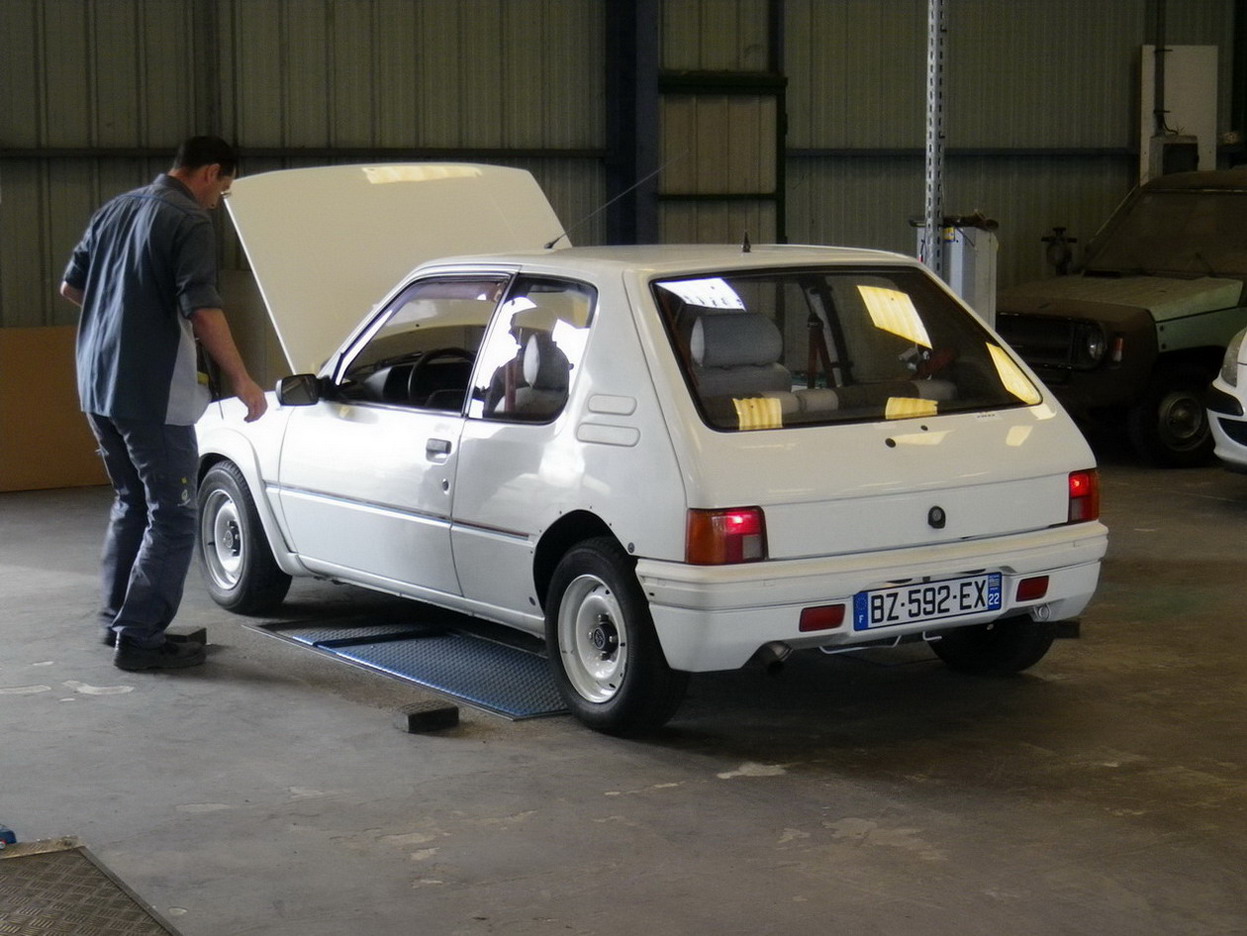

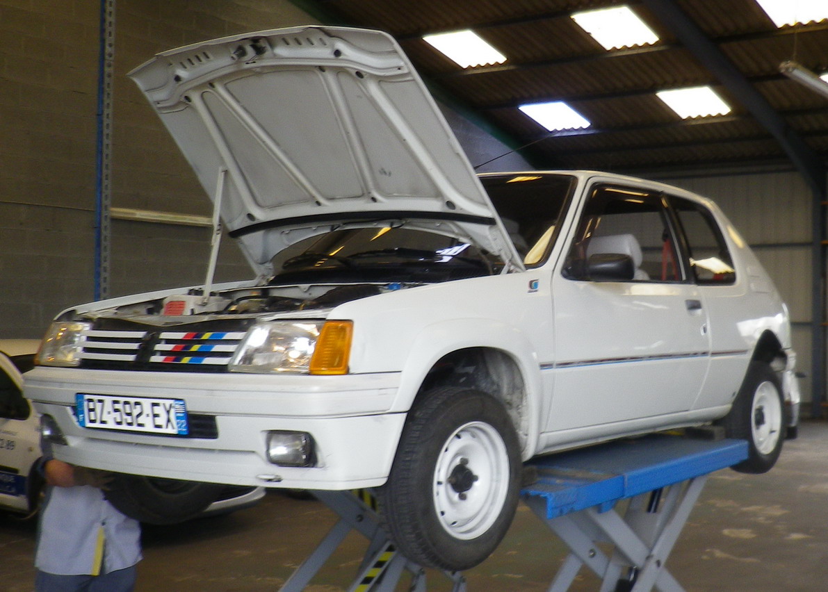

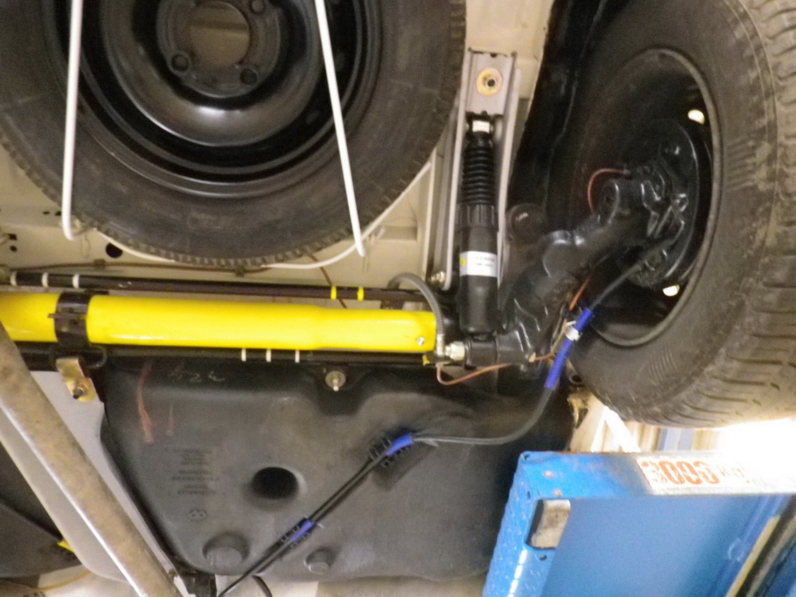

Passage au Control technique ce matin
rien a redire ou presque, j'ai une fuite de boite en espérant que ce soit mon spi de cardan gauche (j'ai du mal a l'incriminer directement)
et un feu de plaque qui ne fonctionne pas.
