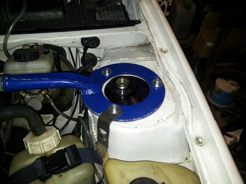

Fait gaffe suivant le réglage que les biellettes de barre stab ne touchent pas les vis d'amortisseurs au braquage ;) (je m'étais fait avoir sur la mienne :wacko: )
Messages : 2528
Re: TDF N°3 prépa F2012 Révision inter saison
oui j'avais vu ;)
Messages : 2528
Montage les coupelles elles sont montées entre la chasse et le carro
La biellette ne touche pas
Après il faudra voir ce que ca donne en géométrie

La modification du train ar est terminé
Plus qu'à vérifier ca et ajuster l'avant
