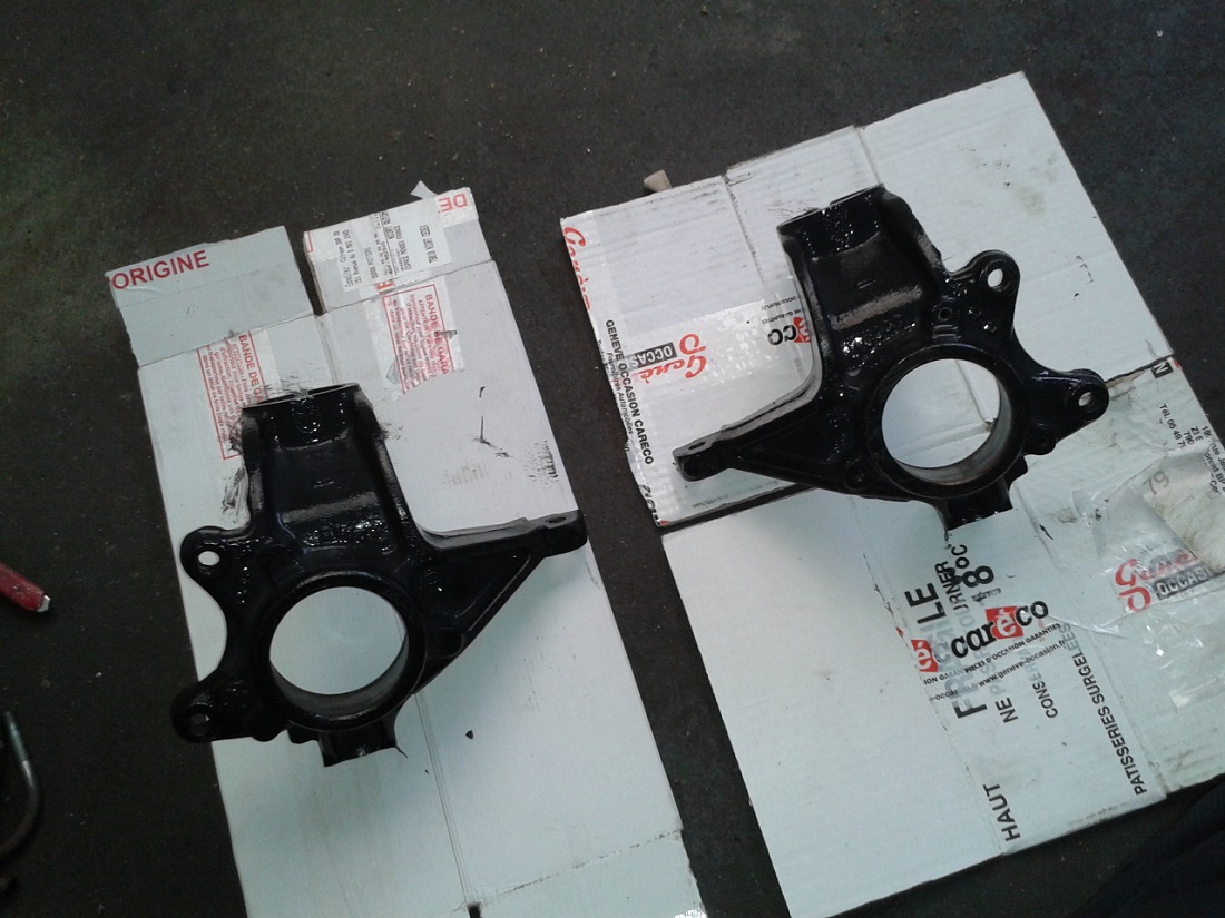

Dépose des vieux roulements , puis décapage et peinture des pivots

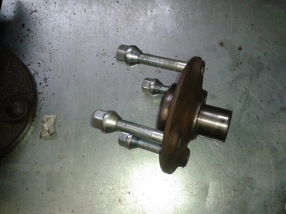

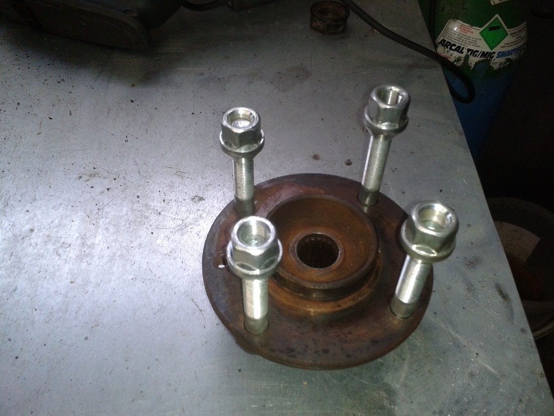

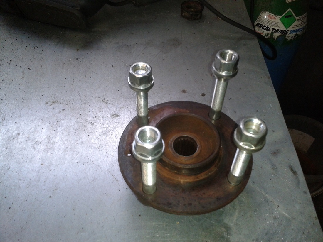

Préparation du moyeu, manque son jumeau

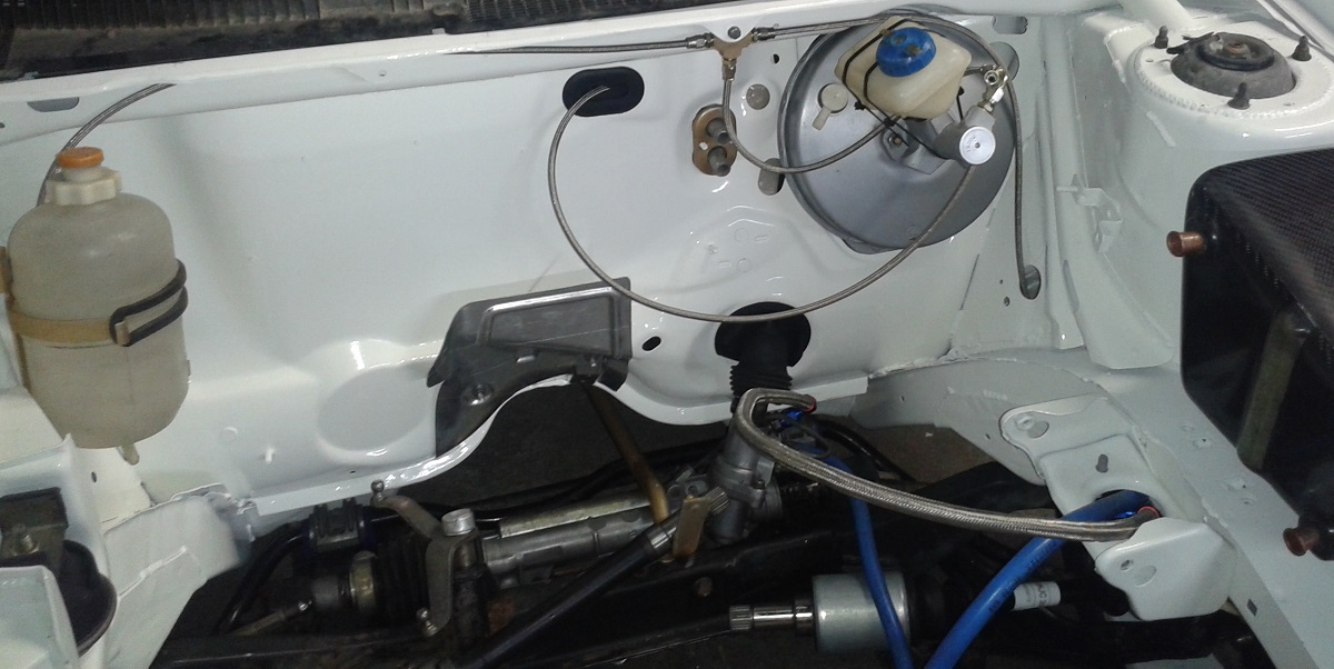

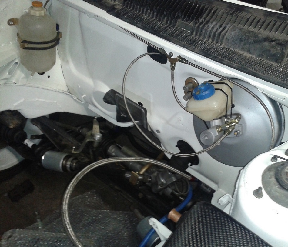

En attendant que les pivots sèchent, j'ai attaqué tranquillement le circuit de freinage en avia mais pas facile avec l'arceau
Deux photos en vrac
Deux photos en vrac

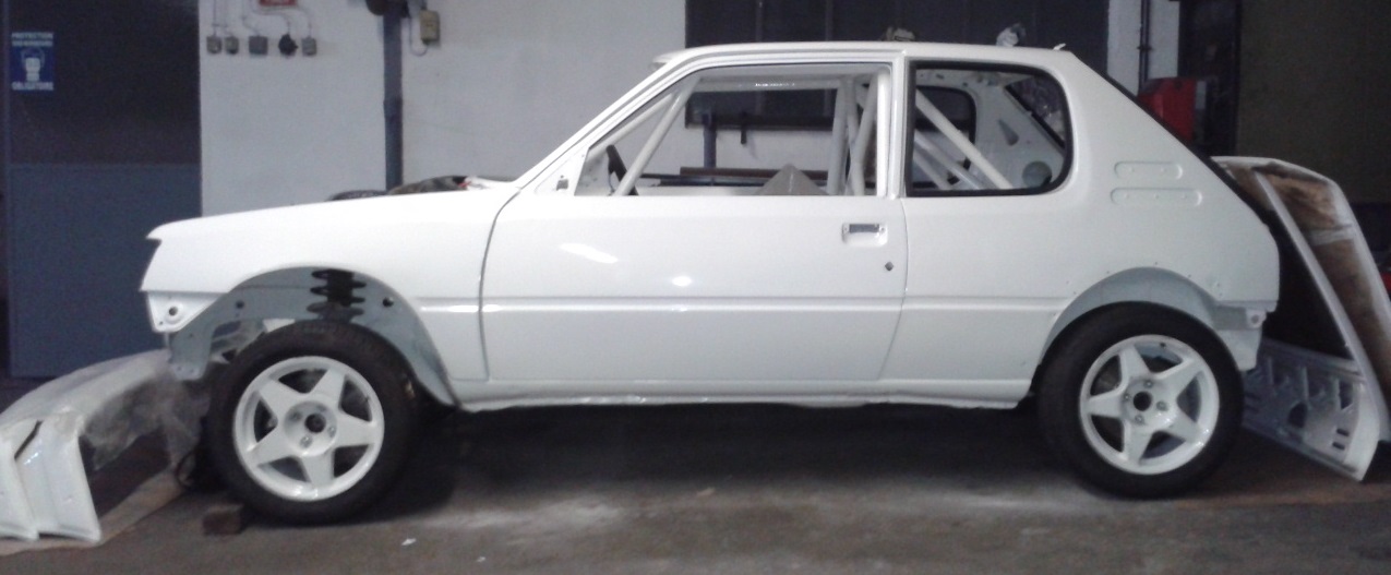

Bonjour à tous, B)

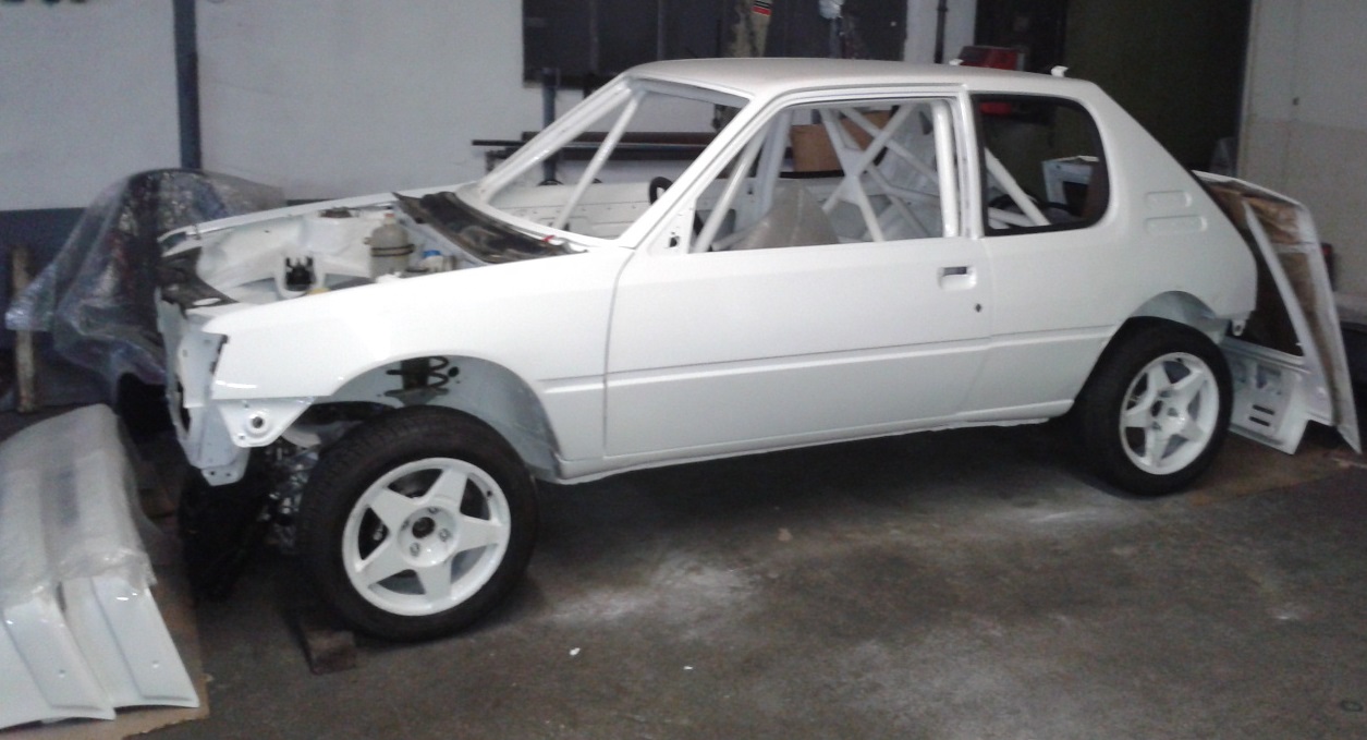

Pendant c'est 2 jours ;) , j'en ai profité pour continuer la F2000 et enfin elle est posé sur ces roues :rolleyes: .
Alors je sais "_" elle est haute de l'avant mais j'ai mit des amortisseurs de série en attendant que les combinés fileté soient prêt et j'ai mit des pneus de série également en attendant d'avoir des pneus de compétition "_" .
Par contre, au niveau des train elle est plus large que prévu c'est impressionnant :o .
Au passage, encore merci jean-luc13 :ok: :ok: pour les côtes pour le train Ar ça ma permit de me rapprocher du réglage final ;) , mais je pense qu'il va falloir peut-être décranter de 1 ou 2 cran(s) :unsure: .
Je vous garantis que ça fait plaisir de la voir sur ces roues

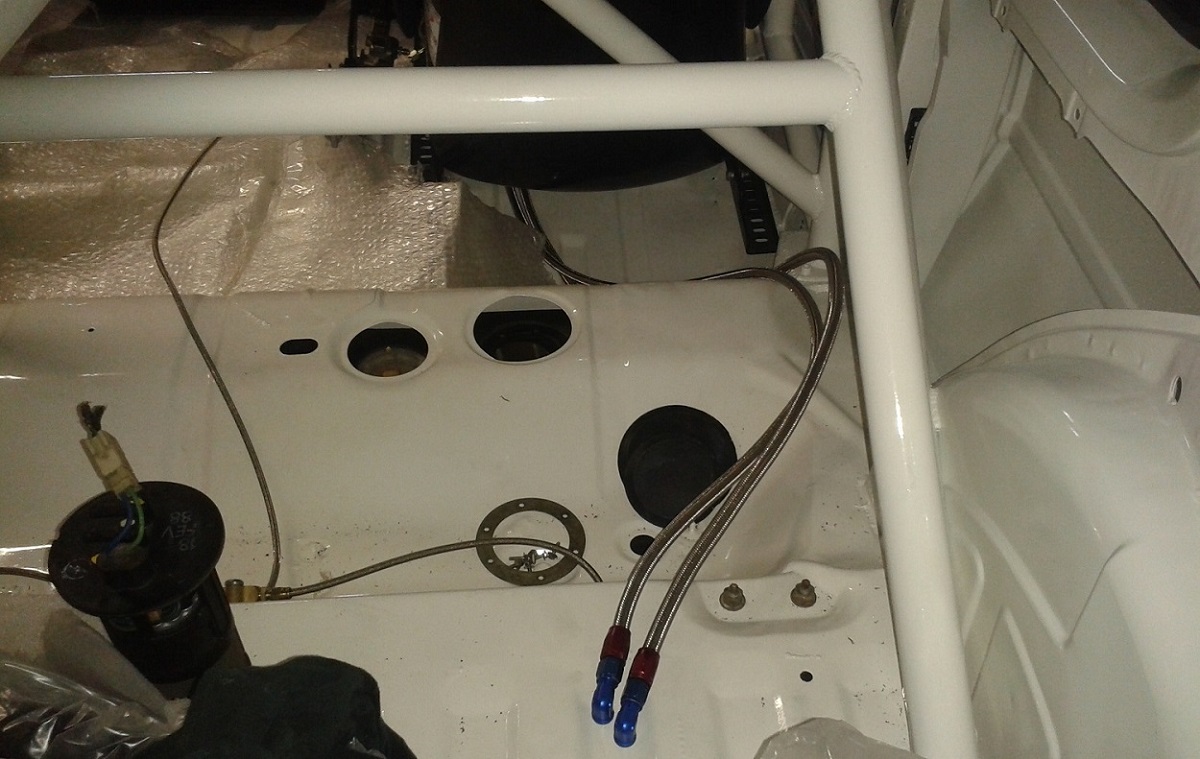

Voici ce que ça donne à l'arrière.
Et à l'avant
Et à l'avant

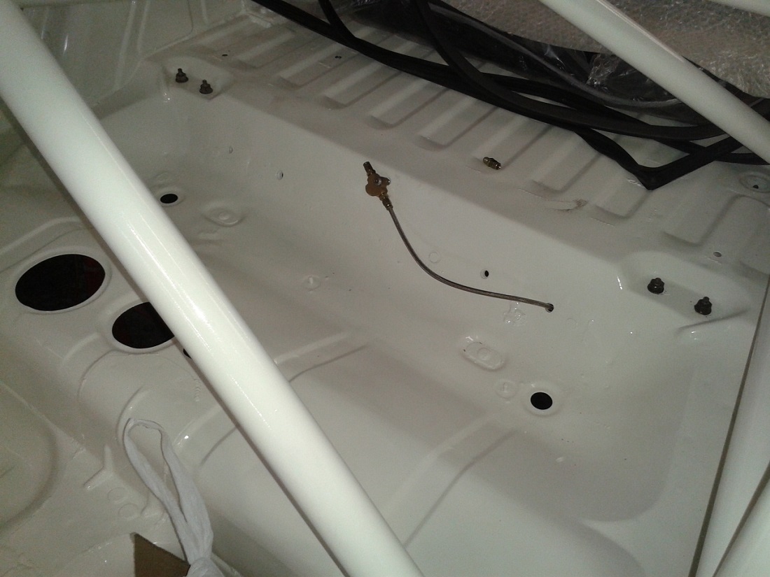

Circuit de freinage avia finit pour les roues arrière.

Messages : 13494
Has thanked : 468 times
Been thanked : 1113 times
:ok: beau boulot!
Pour la hauteur, tu verras une fois les extensions posées et surtout, une fois la mécanique en place! :rolleyes:

jean-luc13 a écrit ::ok: beau boulot!
Je me suis dit la même chose :ok: .

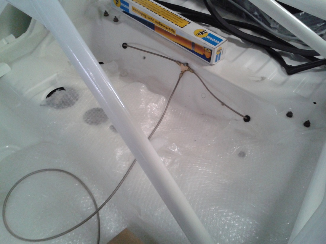

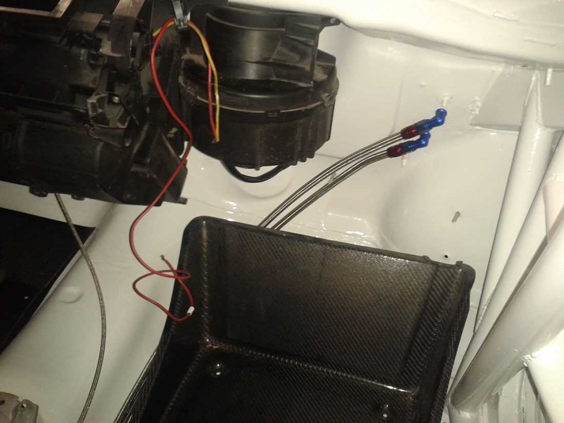

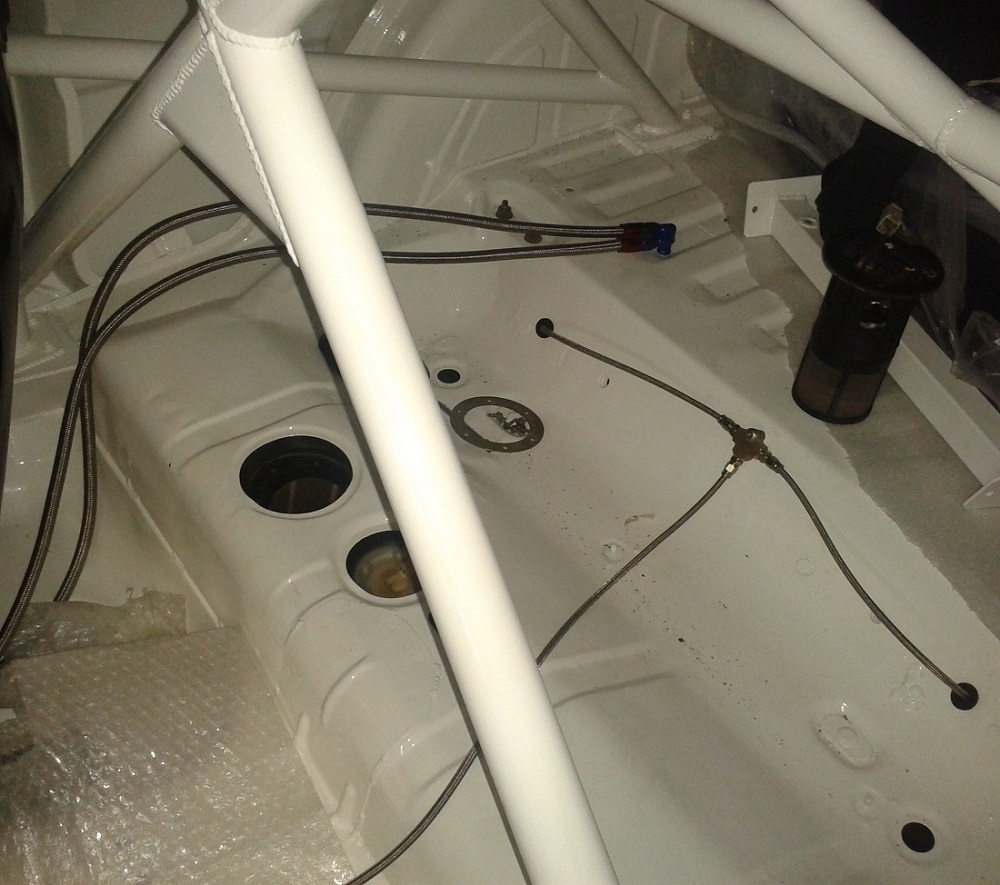

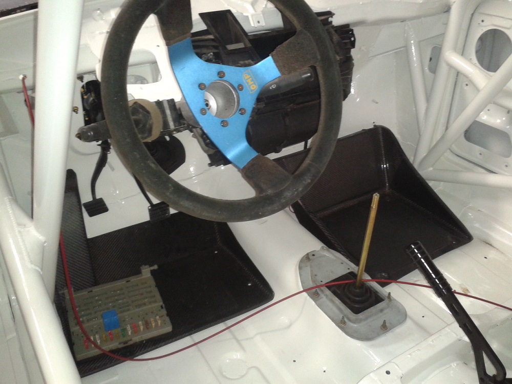

Bonsoir à tous, :D

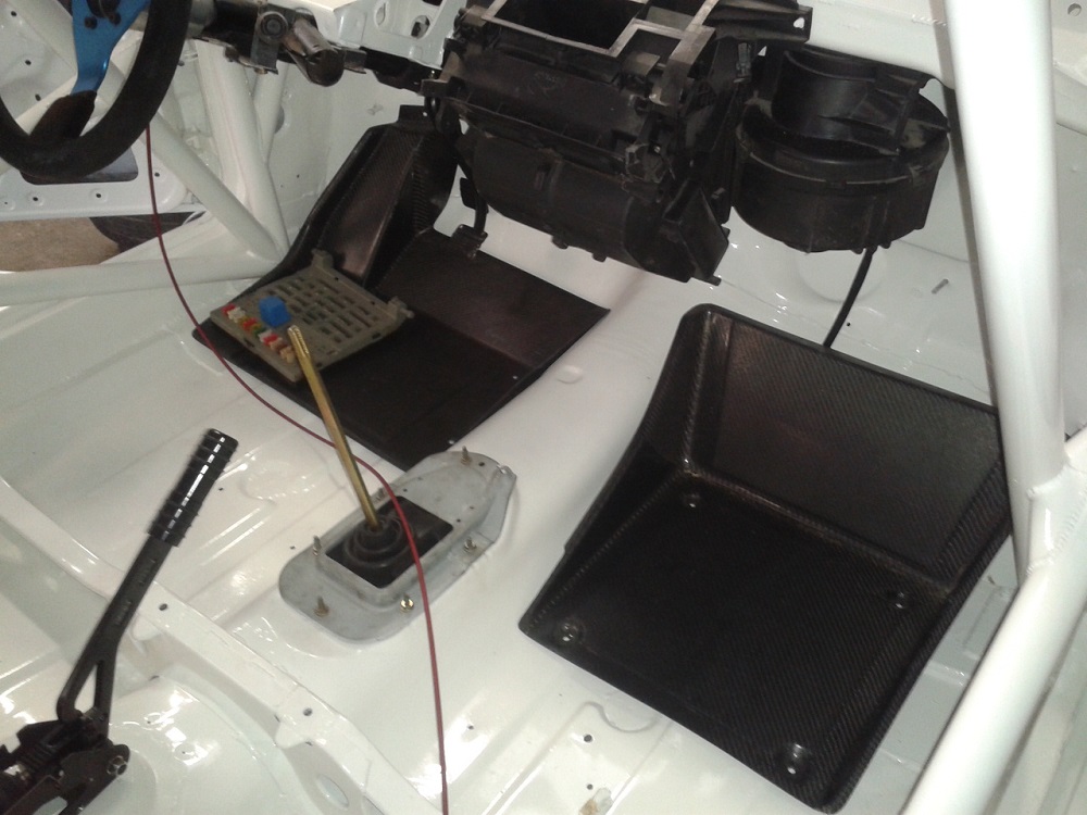

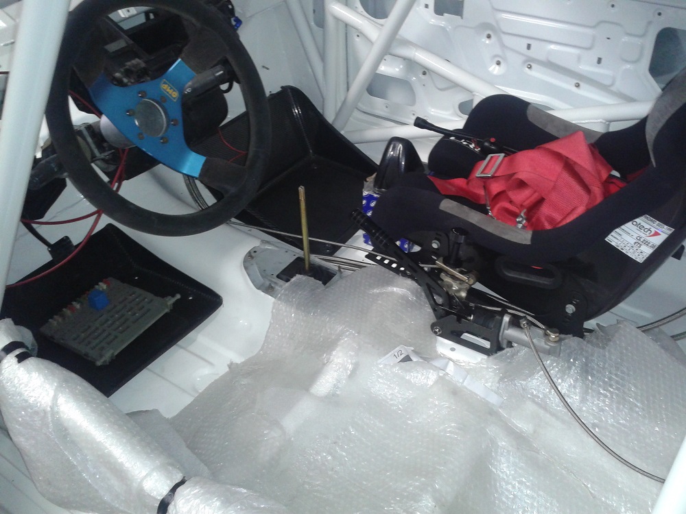

Voici quelques photos des avancements du remontage de la F2000 :ok: .
En tout cas, pas facile de bosser avec ce gros arceau :angry: , de faire attention de ne pas abimé la peinture <_< et de ne pas trop la salir; bref un casse tête :wacko: .

jc205rallye
Messages : 251
Enregistré le : 20 nov. 2007, 00:02
Localisation : dans ch'nord
Been thanked : 3 times
Message par jc205rallye »
:wub: :wub: :wub: :wub:
Super projet ,j'adore :ok:
T repose pied pilote et copilote viennent de chez mc racing ?
J'en cherche pour la mienne mais bon quand tu voit les tarifs :blink:
gauche a fond sur droite a fond
si tu freine t un lache !!!!!
bencitrouille
Messages : 257
Message par bencitrouille »

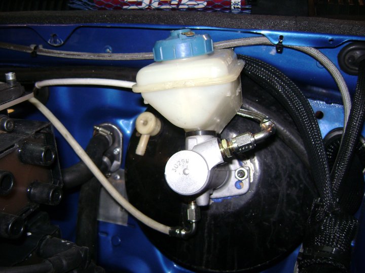

beau montage :ok: par contre ton bocal de frein est un peu de biai il faut repercé le maitre cylindre pour corriger ça je te met une photos du meme montage repercé pour les refs et les pièces je regarde ça ce week end

jc205rallye a écrit ::wub: :wub: :wub: :wub:
Je crois que ce sont des MC RACING, moi j'avais fait une très très bonne affaire (200€ les 2) ;) .
bencitrouille a écrit :beau montage :ok: par contre ton bocal de frein est un peu de biai il faut repercé le maitre cylindre pour corriger ça je te met une photos du meme montage repercé pour les refs et les pièces je regarde ça ce week end
Pas mal l'idée <oo> de repercé le maitre cylindre, je n'y avais pas pensé ^_^ , je vais le faire ça fera plus propre B) .
Tiens moi au jus pour les pièces et les refs :ok: .
Messages : 10862
Et pourquoi ne pas utiliser un Mastervac décalé?..........ce serait encore plus simple ;) :ok:
Ton moyeu de pivot est déposé au fait.
Faut que je puisse te le faire parvenir. :ok:

scale33 a écrit :Et pourquoi ne pas utiliser un Mastervac décalé?..........ce serait encore plus simple ;) :ok:
C'est vrai que ce serait plus simple mais le quelle prendre ?? :unsure:
Si je pouvai l'avoir pour Vendredi ça serait super :mrgreen: :ok: .
