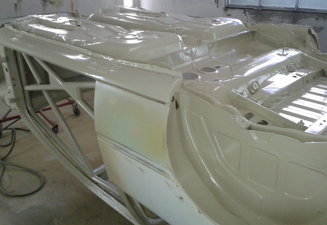

Bonsoir à tous,
Ce week-end passé, c'était remontage du moteur XSI de la F2000
mais avant tout Vendredi j'ai été voir les avancements de la caisse
C'est à ce moment là qu'on voit encore mieux la qualité des soudures

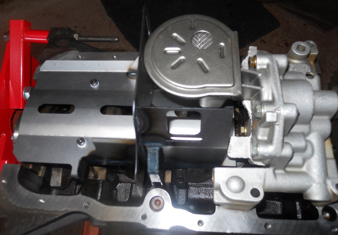

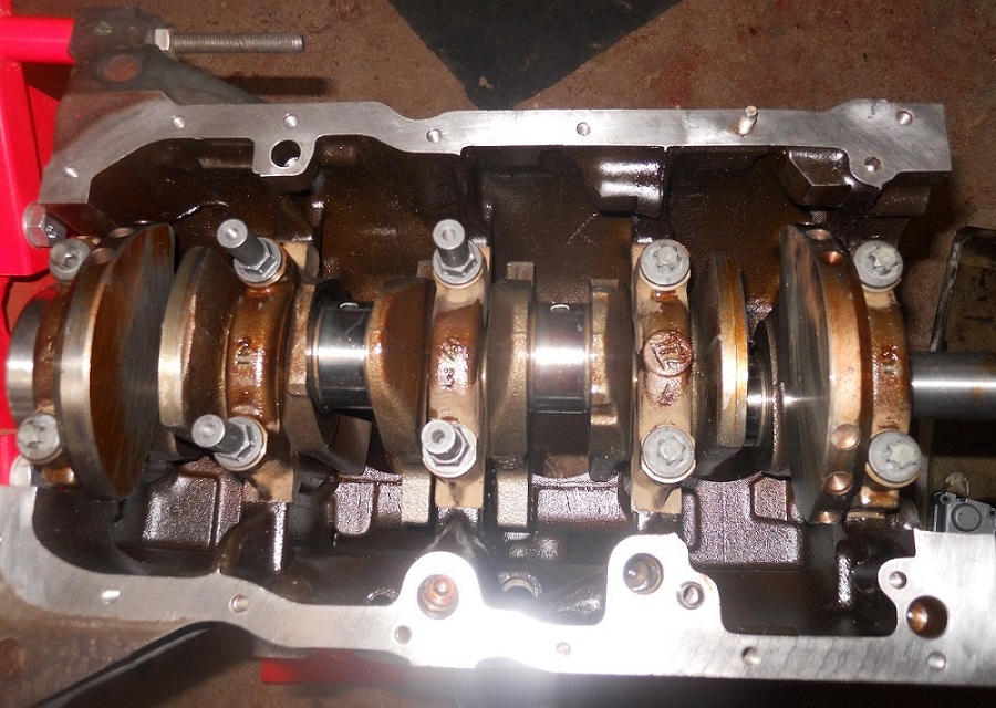

Et les photos du moteur en cours de remontage

Mercicapman a écrit :C'est beau !!!![]()
La caisse sera normalement finit d'être peinte dans 3 ou 4 semaines
