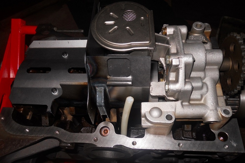

Le kit complet anti-déjaugeage avec le petit raccord et le tube plongeur pour le dégazage du bas moteur, j'en ai eu pour 190.98€ TTC port compris. ;) :ok:

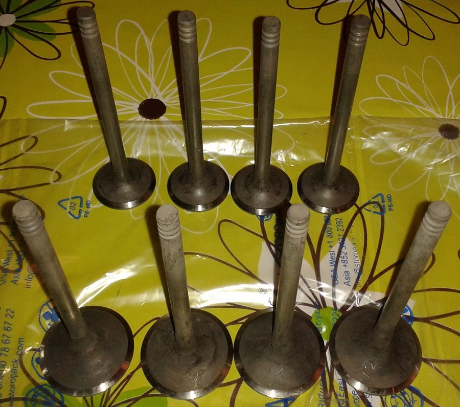

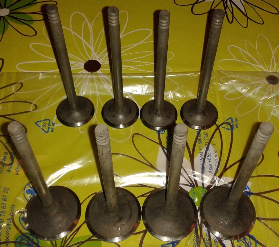

Aujourd'hui réception des soupapes neuve de chez cricri pour le moteur de la F2000. Encore merci Christophe :blush: :ok: .
Je déposerai la culasse chez le rectifieur demain.

à l'occasion, si tu y pense, est ce que tu pourrait regarder le diamètre du perçage du raccord de dégazage stp ? :blush:
parce que je viens de m'en faire un maison, j'ai percé le bouchon qui va normalement a la place du truc de niveau, et j'y ai brasé (enfin mon collège y a brasé plutôt :mrgreen: ) un tube en cuivre qui viens se mettre dans le perçage. auquel je ferais revenir une durite derrière.
pour ma part c'est vraiment juste pour enlever la surpression dans le bas moteur et éviter que ça ne fasse suinter l'huile par les joints spy, j'ai donc percé a 8mm (ou 8.5 me souviens plus exactement) je pense que c'est suffisant mais si tu peux me dire ce que tu as toi, que je compare je veux bien :)

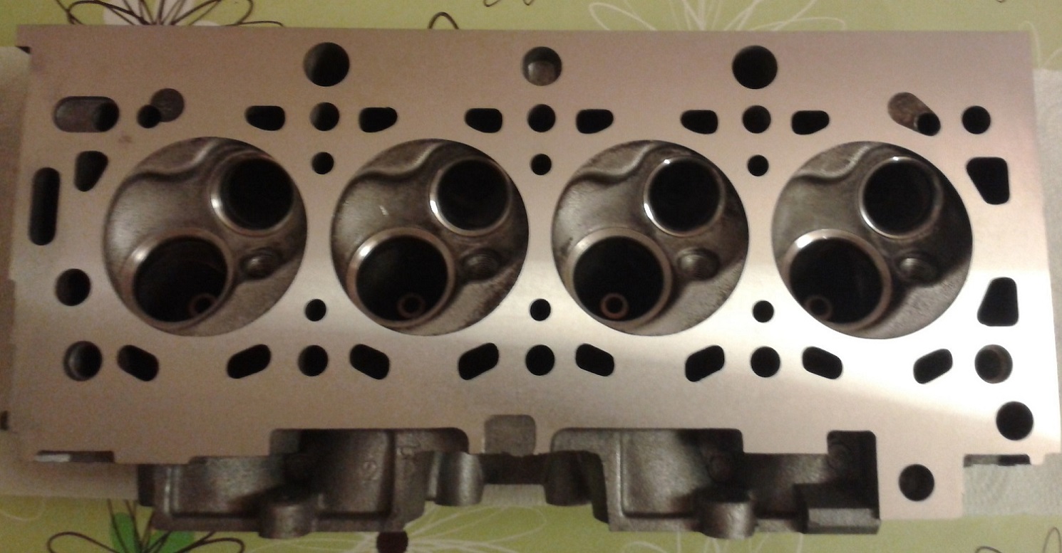

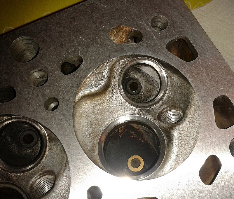

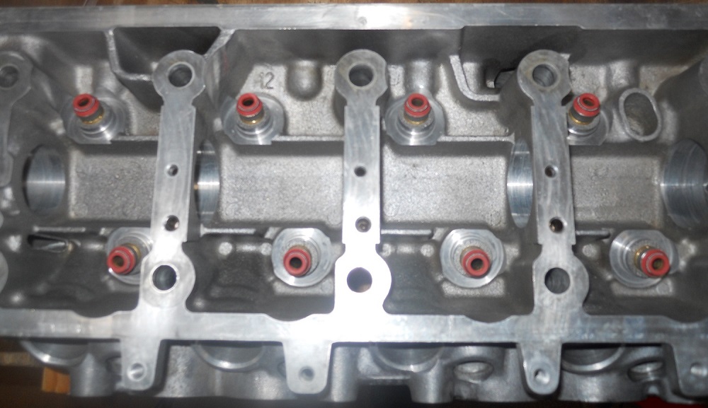

Hier j'ai récupéré la culasse de la F2000 ;) , qui a subit un surfaçage du plan de joint de culasse et une rectification des sièges de soupapes :ok: :
Remontage du moteur prévu pour ce weekend :unsure: .

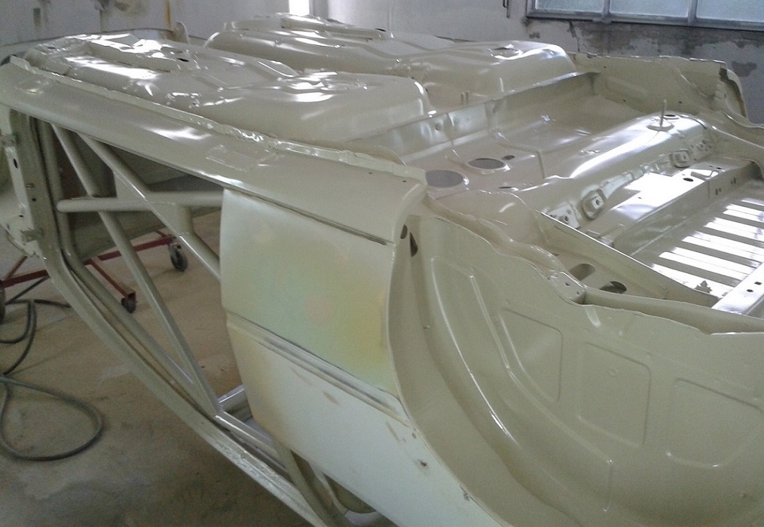

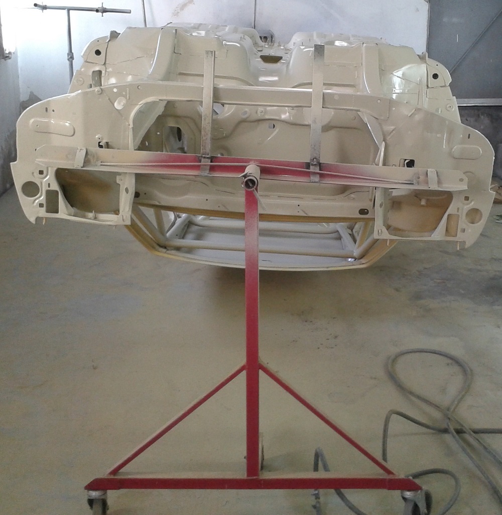

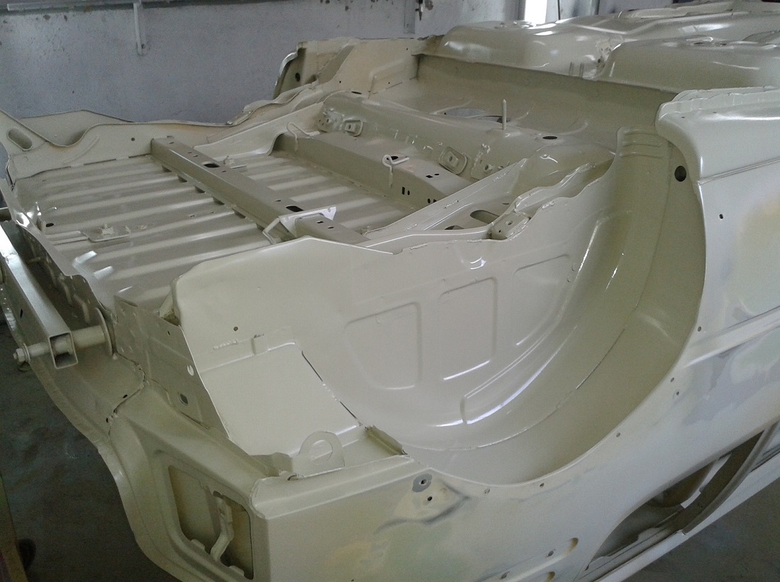

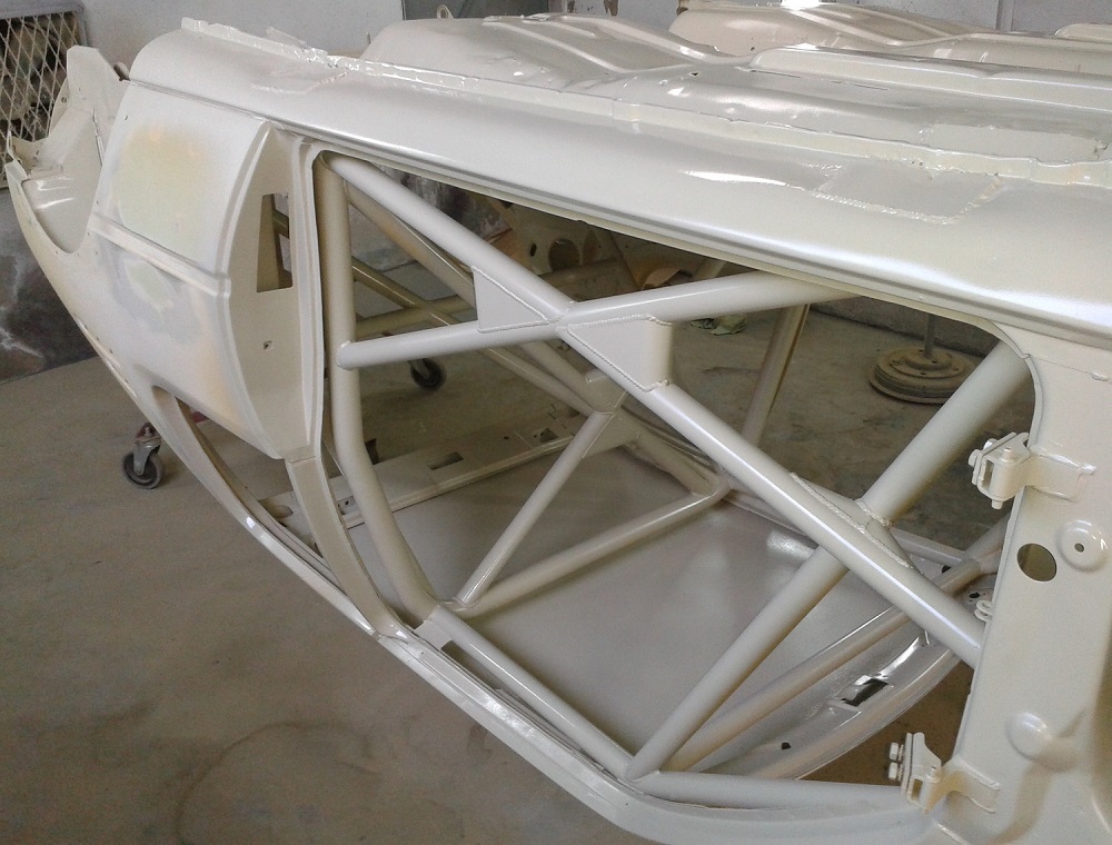

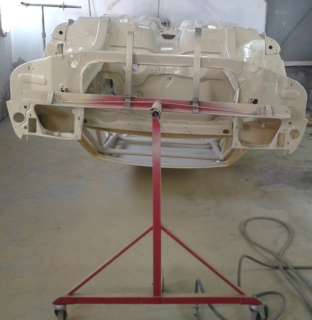

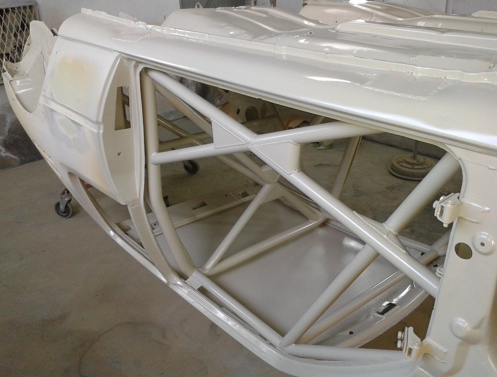

Ce week-end passé, c'était remontage du moteur XSI de la F2000 ;) mais avant tout Vendredi j'ai été voir les avancements de la caisse :blush: :
Mise en appret
Mise en appret
C'est à ce moment là qu'on voit encore mieux la qualité des soudures B) .

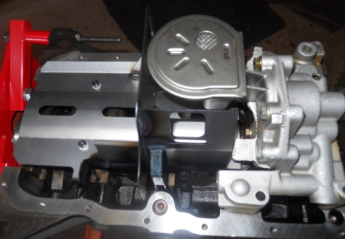

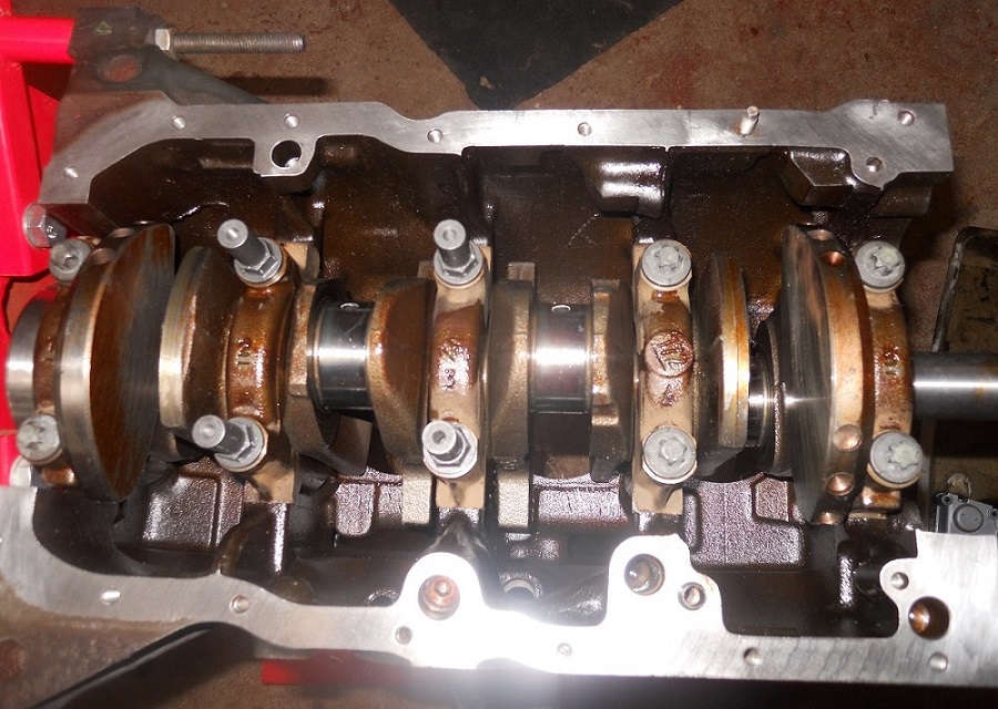

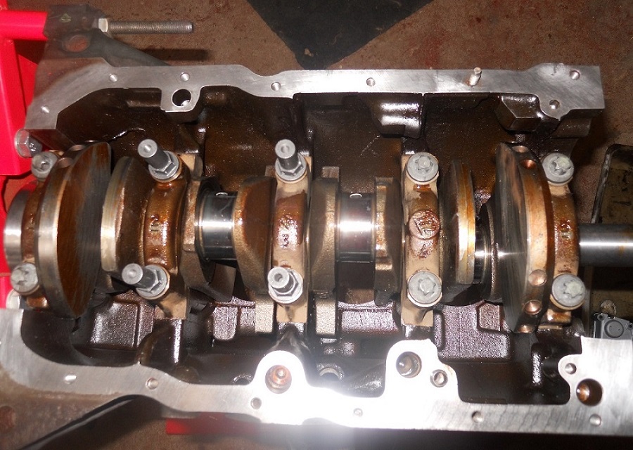

Et les photos du moteur en cours de remontage :ph34r: :
Montage vilo avec coussinets neuf

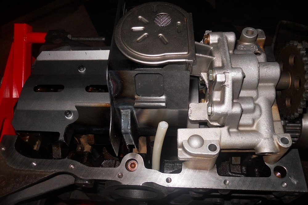

Montage à blanc de la tôle anti-déjaugeage

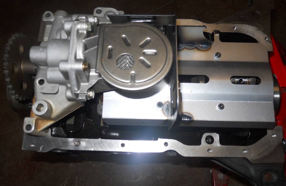

Montage à blanc de la tôle anti-déjaugeage (2)
Montage définitif de la tôle on aperçoit le tube plongeur de C2 Super1600 pour le dégazage du bas-moteur

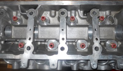

La culasse avec les joints de queues de soupapes neuf mais j'ai pas fait de photos de la culasse toute rhabillé, va falloir attendre 2 semaines.
ze_king
Messages : 1025
Message par ze_king »
avec un arceau comme ça elle va pas bouger de suite :) :ok:

capman
Messages : 486
Has thanked : 22 times
Been thanked : 21 times
Message par capman »
C'est beau !!! :wub: :wub:

La caisse sera normalement finit d'être peinte dans 3 ou 4 semaines :) . Mais pour la Rallye de la Vienne début Mars ça ne va pas le faire :wacko: , donc pour le premier rallye se sera le Rallye du Clain début Avril (A 10 kms de chez moi) ou au pire des cas Rallye des 12 Travaux d'Hercule au mois d'Août. ...<_<
