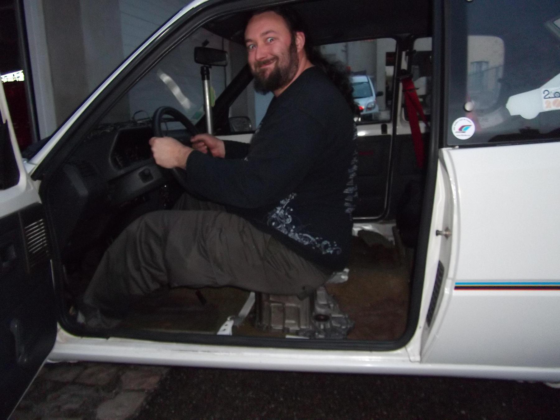

Quand on est grand, l'idéal est la platine SPARCO pour 205.
Tu la visses sur les ancrages d'origine (ou deux traverses soudées entre tunnel et longeron)
Et tu visses le baquet par dessous et non par des équerres sur les côtés, ce qui fait trop haut.
Normalement tu es centré sur le volant et assez bas.
Mon montage est ainsi avec juste deux rails de réglage entre la platine et le baquet.
Je frotte juste le ciel de toit avec le casque, je fais 1m84.

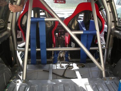

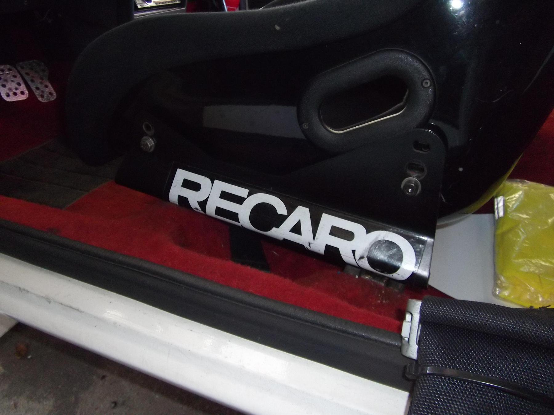

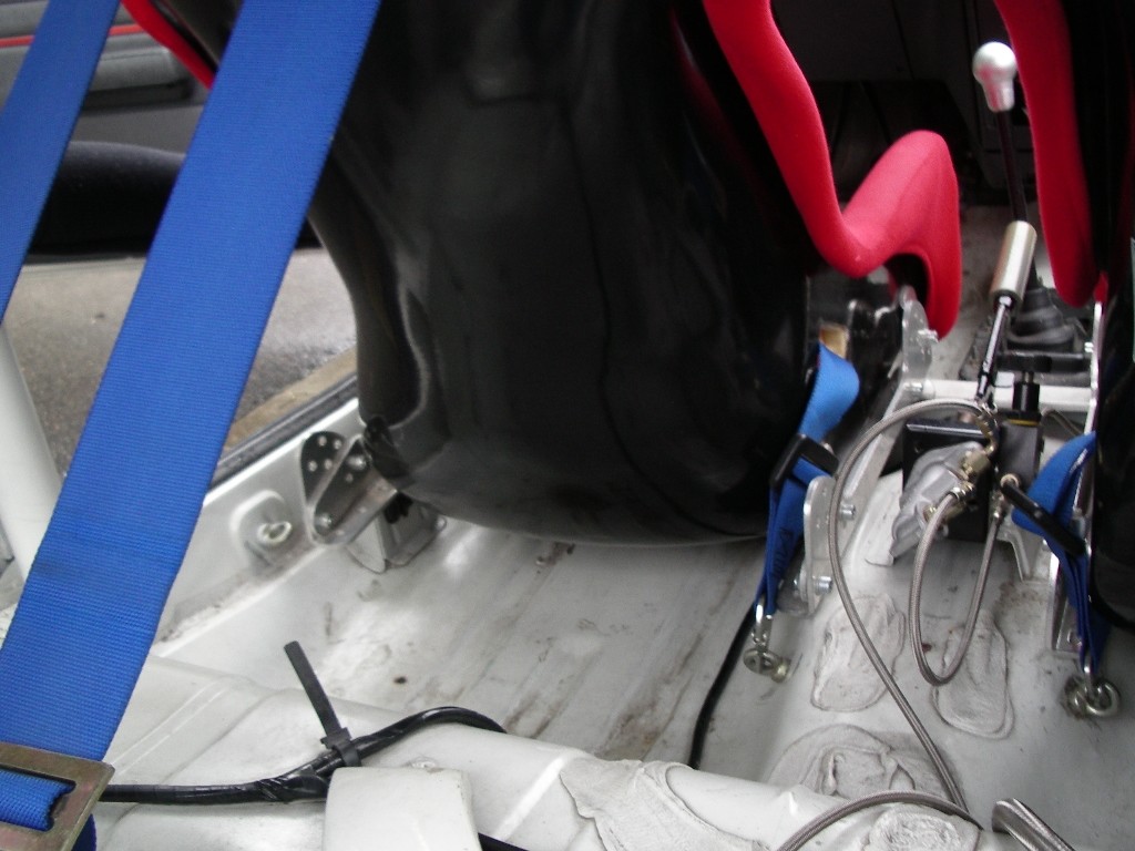

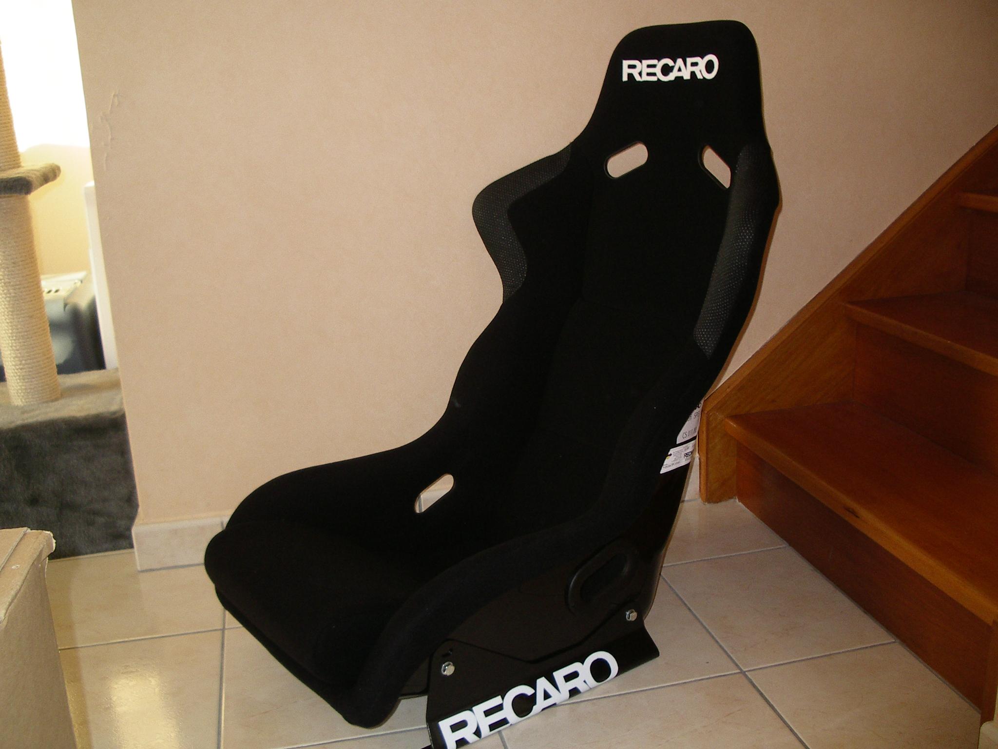

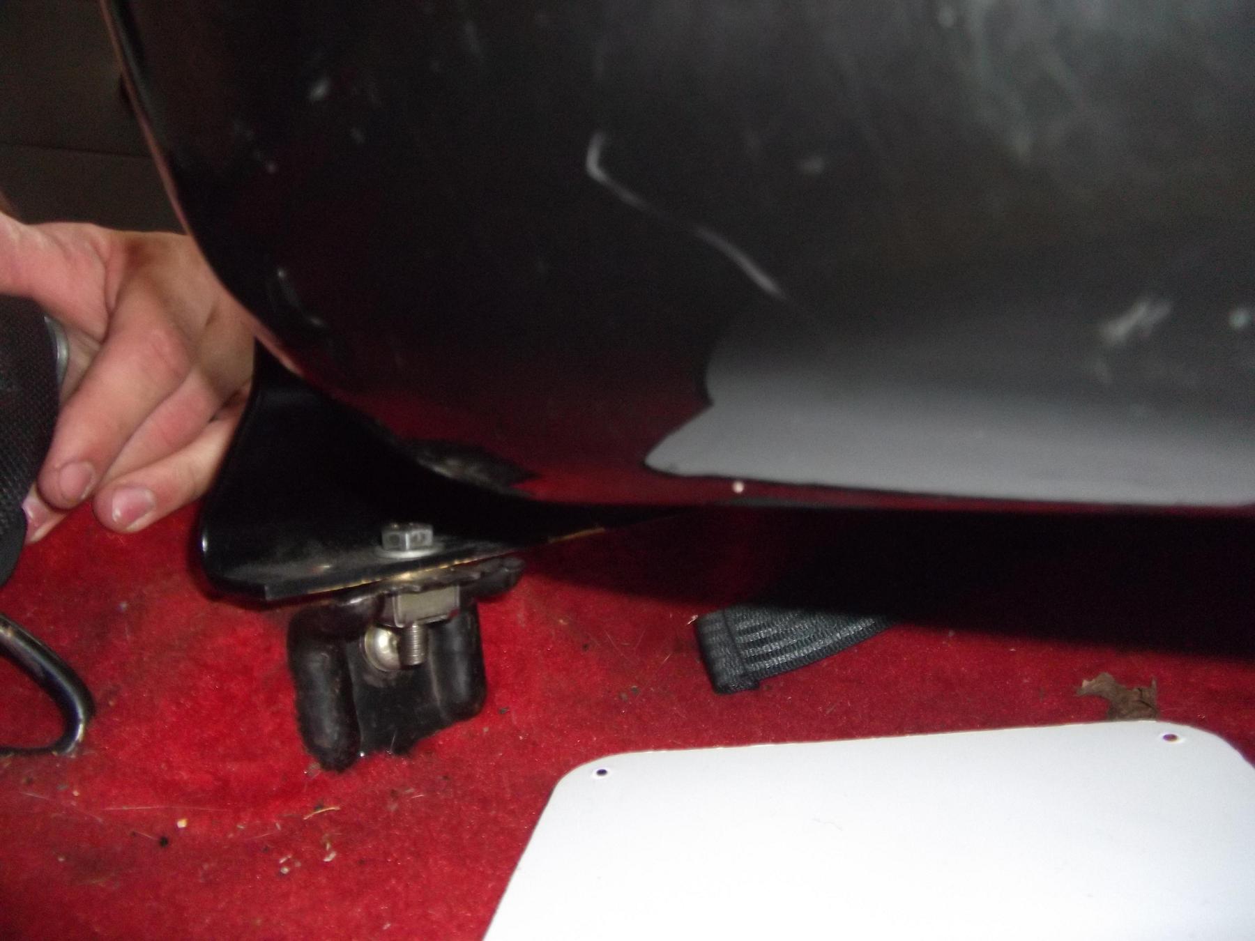

1ère série de photos:
Recaro avec fixations d'origine

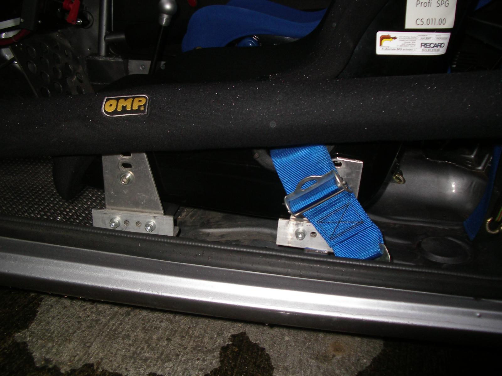

Recaro fixations maison sur fixations F2000.

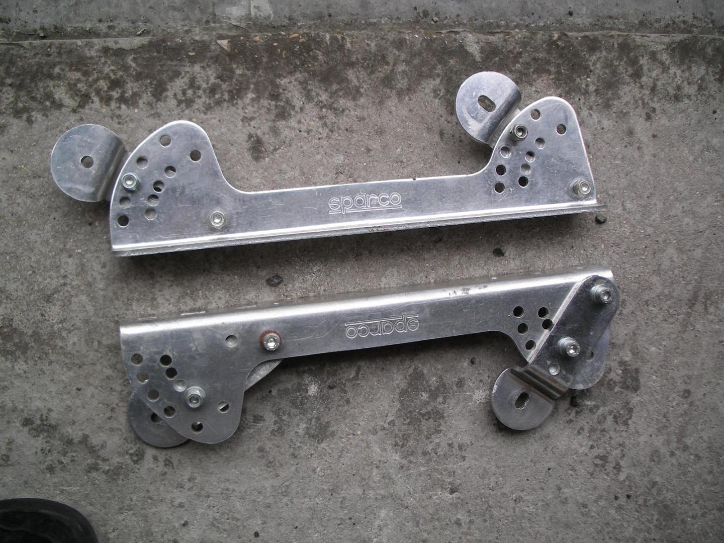

Sinon tu as aussi ce type de fixations latérales.

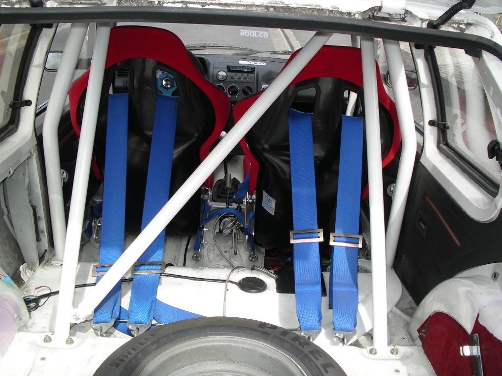

Sinon tu as la version Gousk, plus légère:

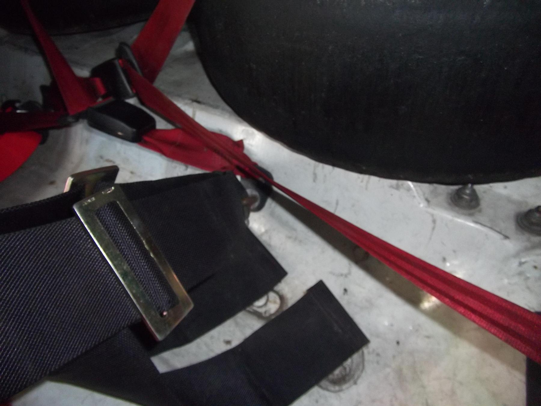

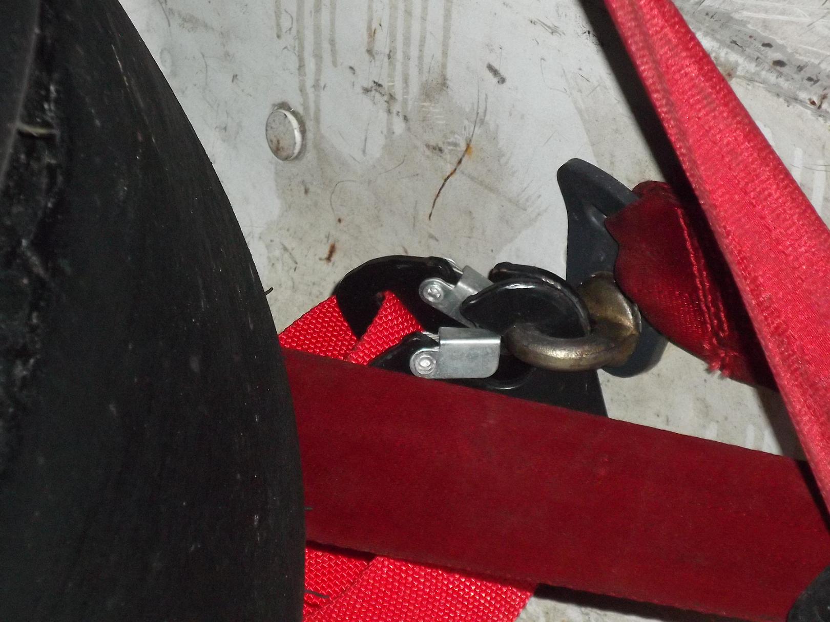

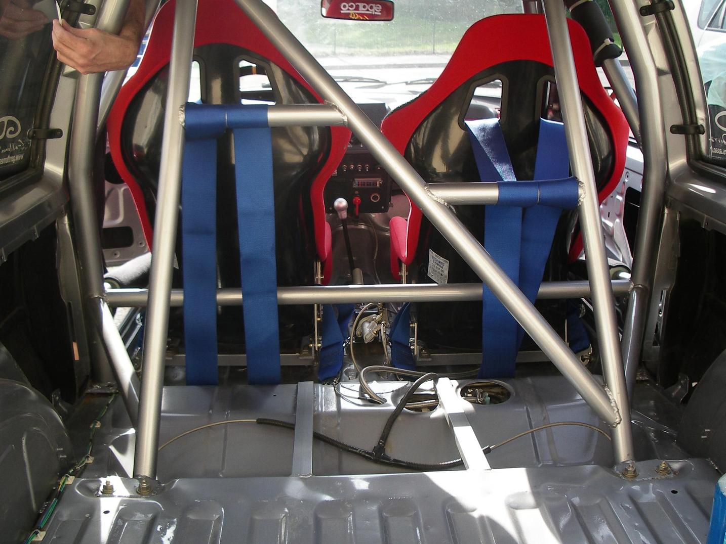

Pour les harnais, mon frère avait mis une fixation en plus sur la caisse:

Re: installation baquet
En latéral, faut bien regardé si tu peux être bas. Les oreilles des fixations sont parfois hautes et buttent dans la nervure du baquet.
Il te faut donc les couper pour ne garder que les points bas.
La photo de Yannou te le montre bien.

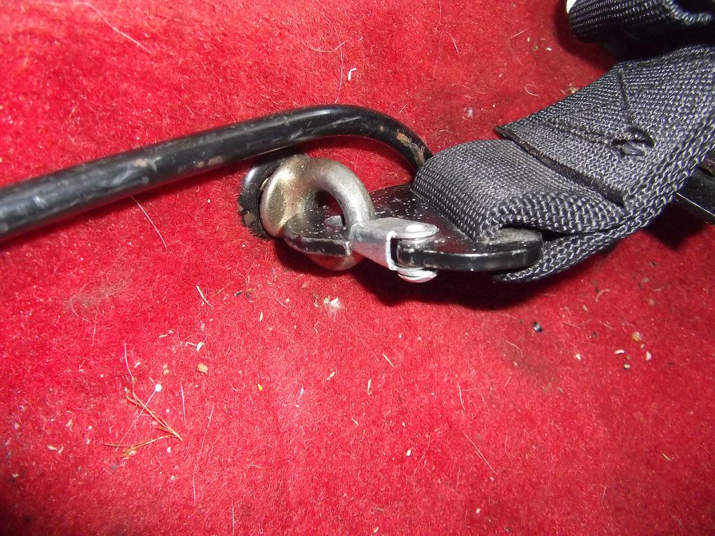

Et pour les harnais, n'étant pas arceauté, je suis en 3 points sur la boucle de ceinture arrière, comme sur la photo de Yannou qui lui a ajouté un point avec contre plaque pour en avoir 2 par harnais (4 points)

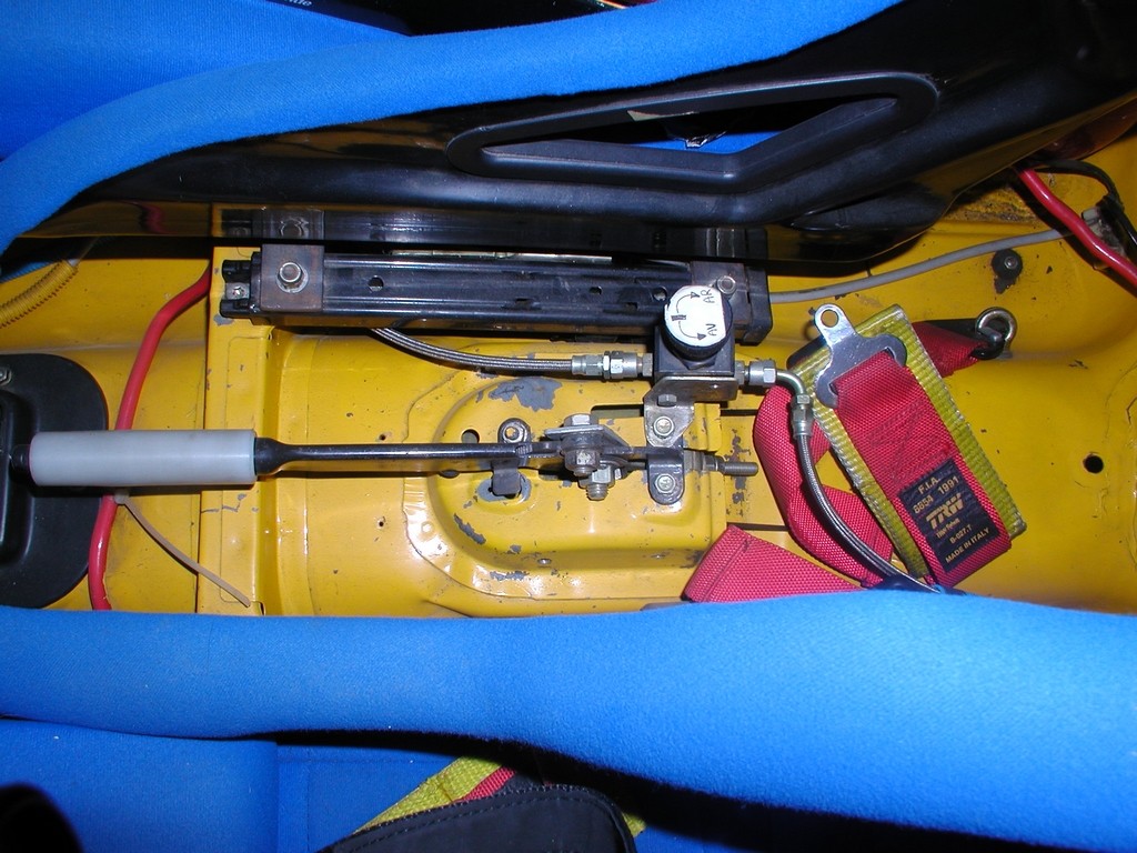

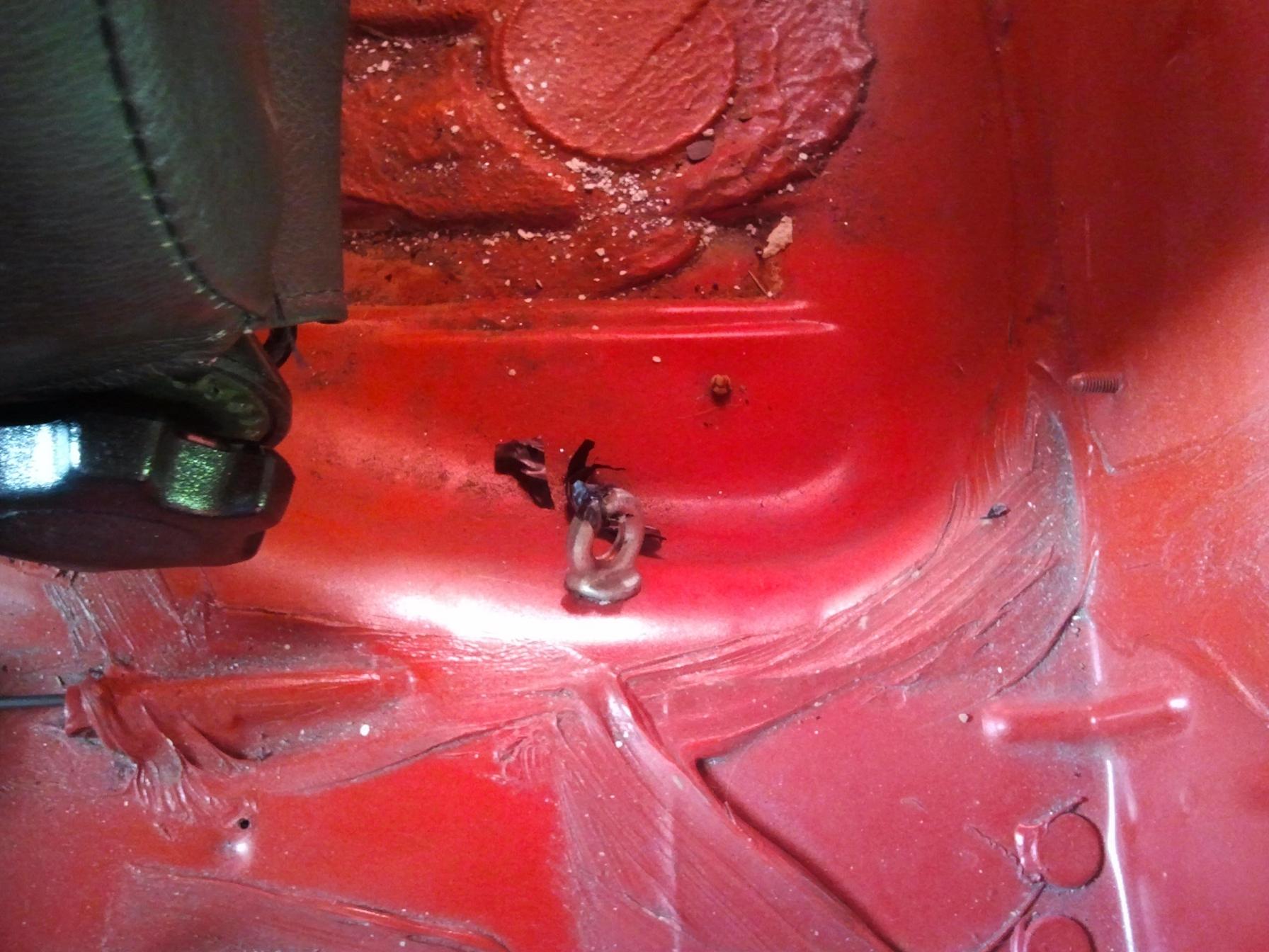

Et l'oeillet sur le tunnel.

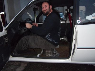

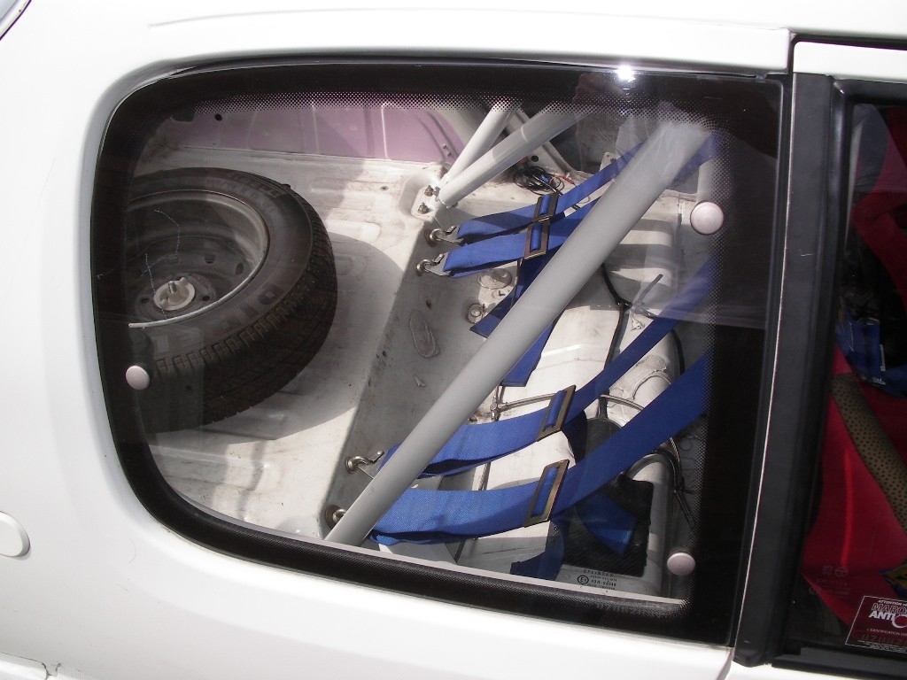

Alors pour les photos:
La blanche sans moquette mais arceau n'a pas été homologuée (pas essayé en fait)
La blanche avec moquette (dernière série de photos) c'est ma mienne pas homologuée (pas d'arceau)
La grise (F2000) a les traverses modifiées.
La jaune c'était ma GrA en configuration fin 2000.
Le truc rouge c'est...... top secret :ph34r:

ok, et donc la grise est homologuée avec les harnais fixés à cet endroit aussi loin derrière ? tu as fais un rallye cette année ou l'année dernière avec cette config ?
et petite question subsidiaire, tu mesures combien ?
La grise etait avec les barres du Hans.
Elle a roulé jusqu'en aout 2009.
La jaune a hiberné de mi 2000 à fin 2009 sauf un slalom en 2005 et 2006.
Elle est resortie pour Octobre 2009 puis a eu les barres du Hans pour début 2010.

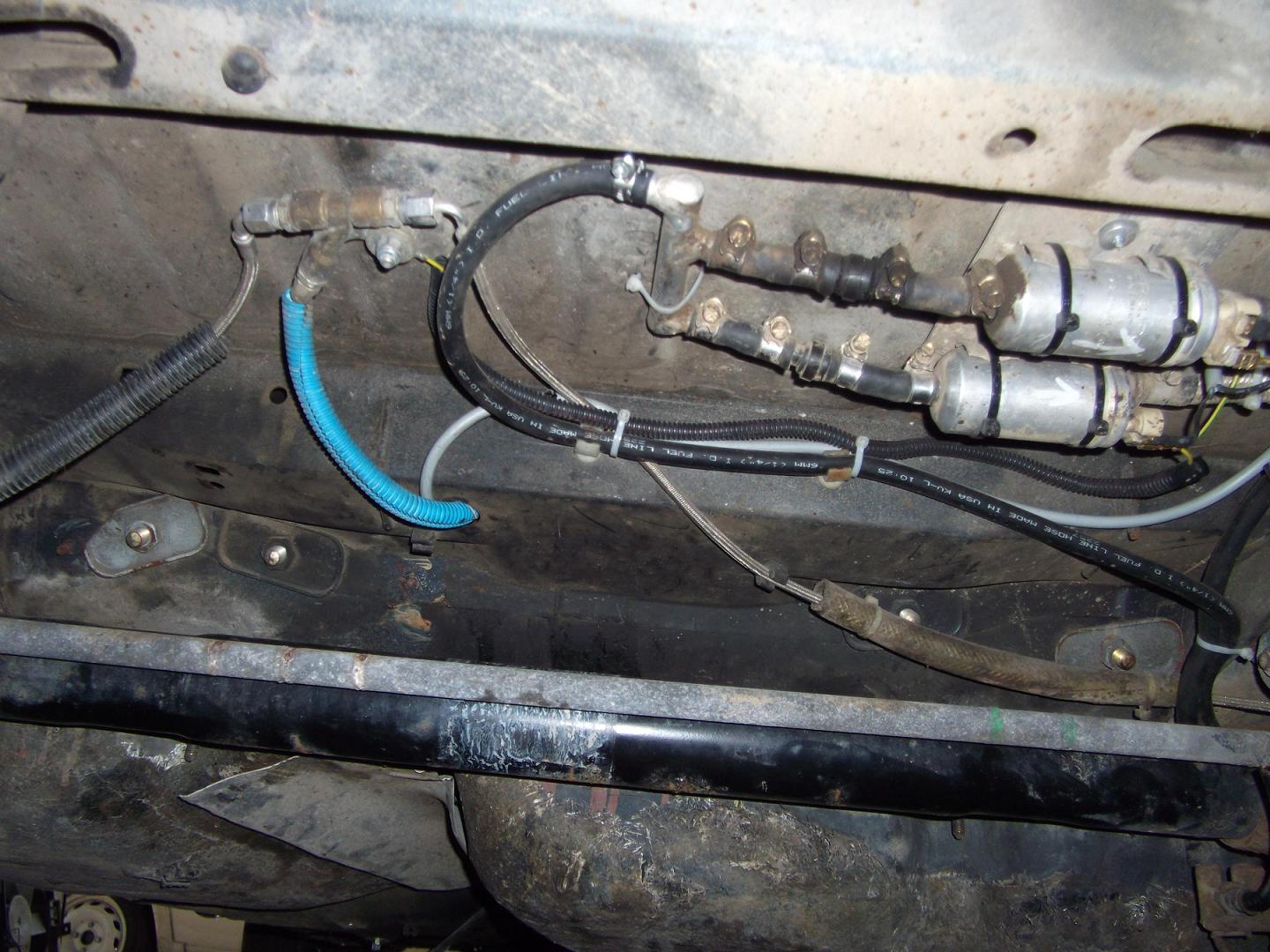

J'ai retrouvé les fixations de la GrA:
T'as de la chance, c'etait pour me rapeller du montage de la pompe :lol:

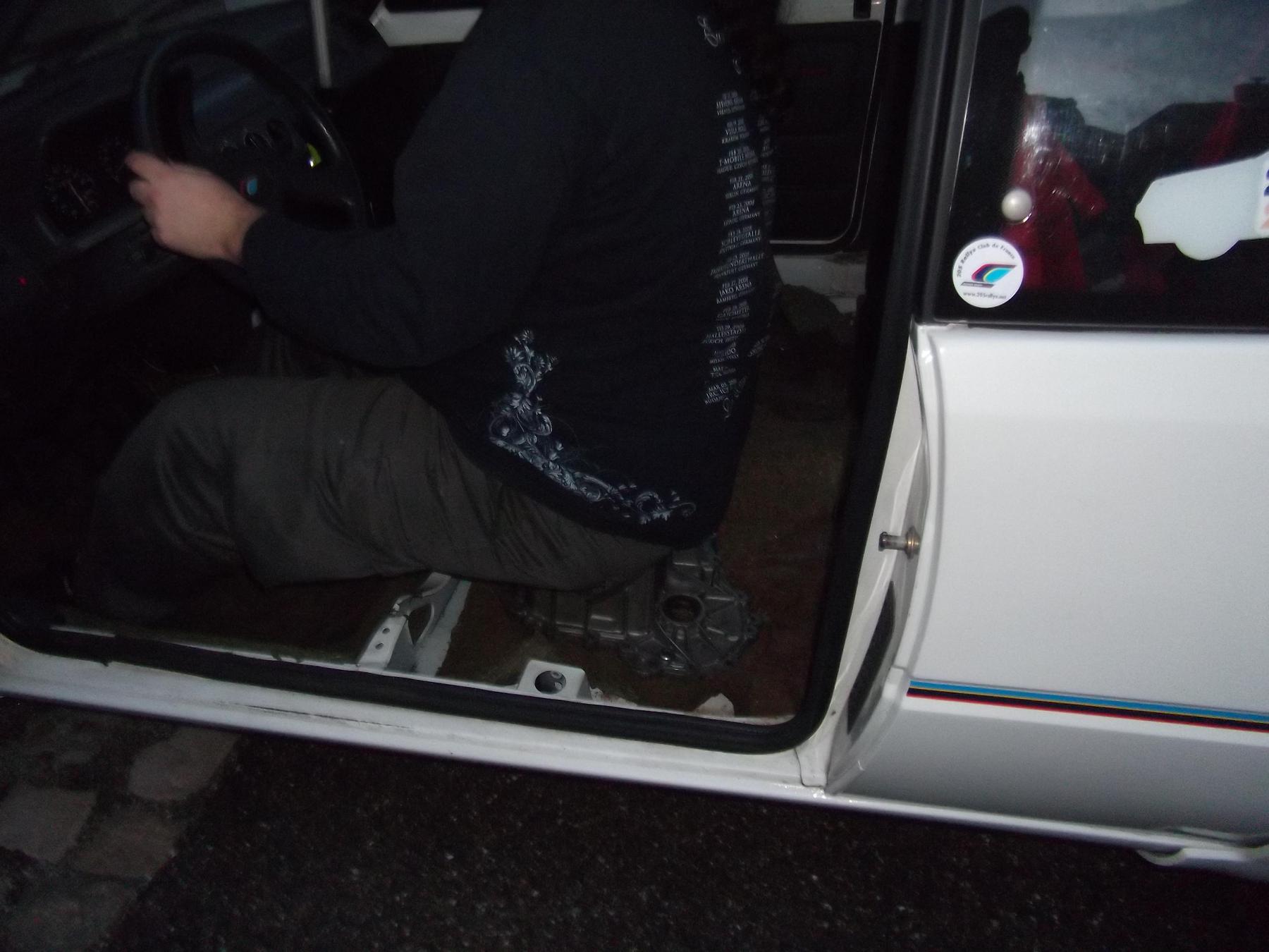

Et sur la 1ère photo comment t'as fait pour que le siège passager soit aussi bas ?
