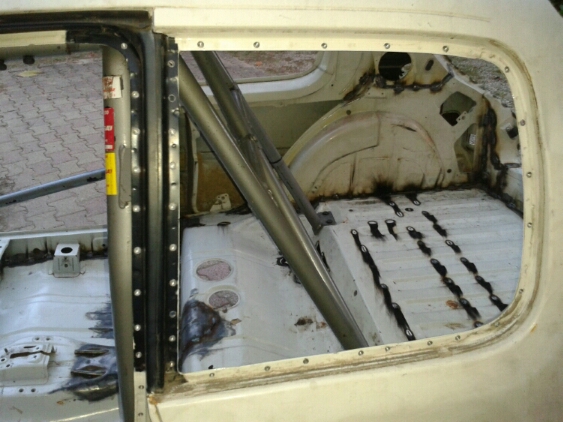

J'avais acheté une caisse de rallye mais ca m'a fait mal au cœur de l'arceauter surtout quand on vois le peu de difference qu'il y a avec une caisse de base :D

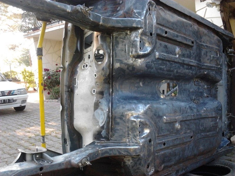

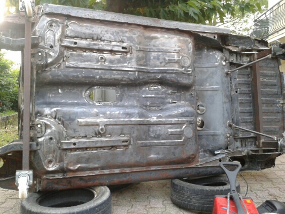

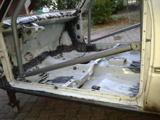

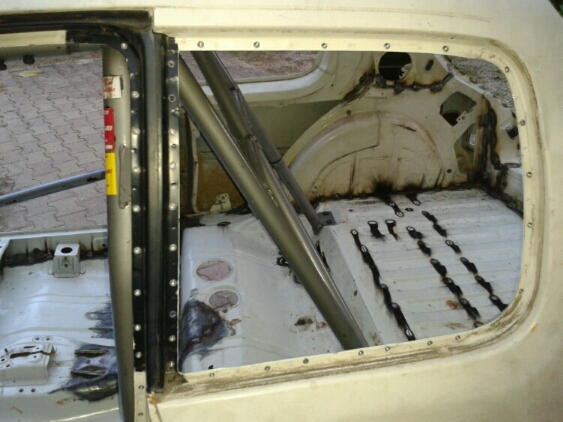

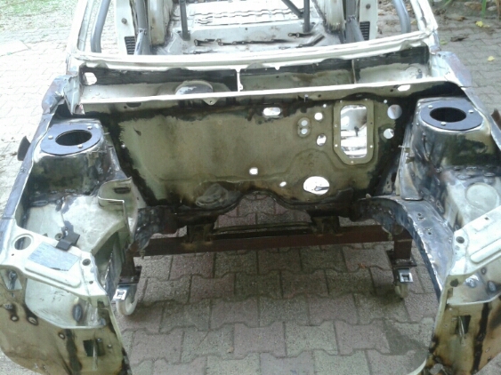

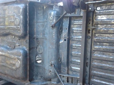

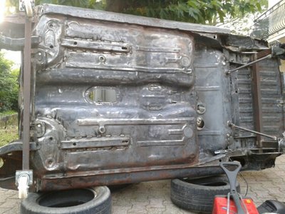

quelques news:
le déblaxonnage est terminé :D

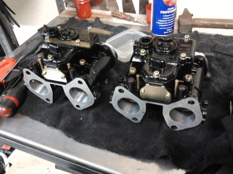

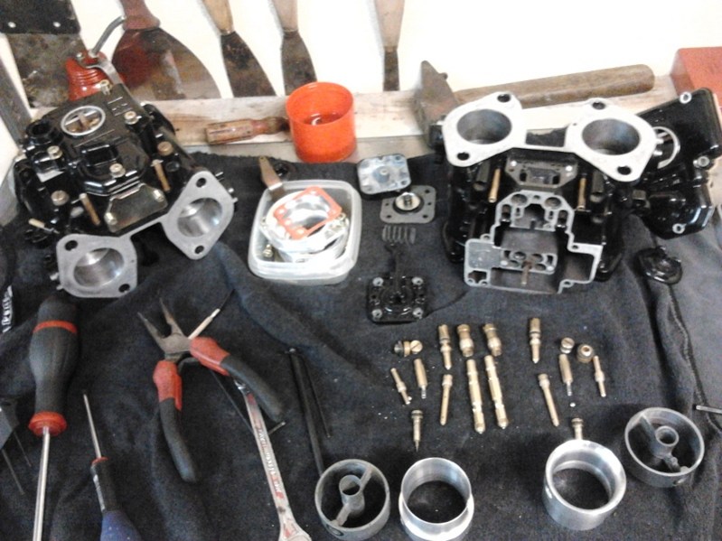

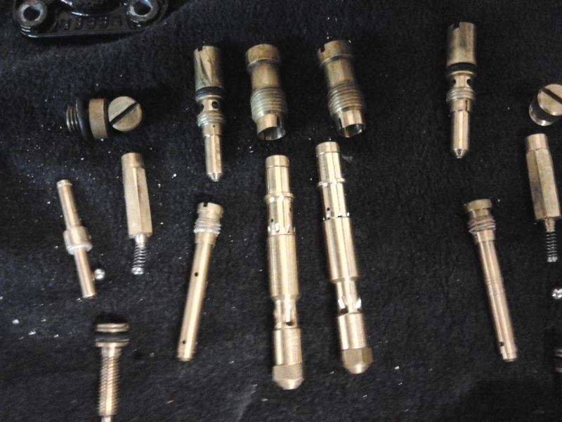

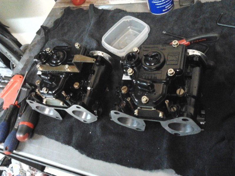

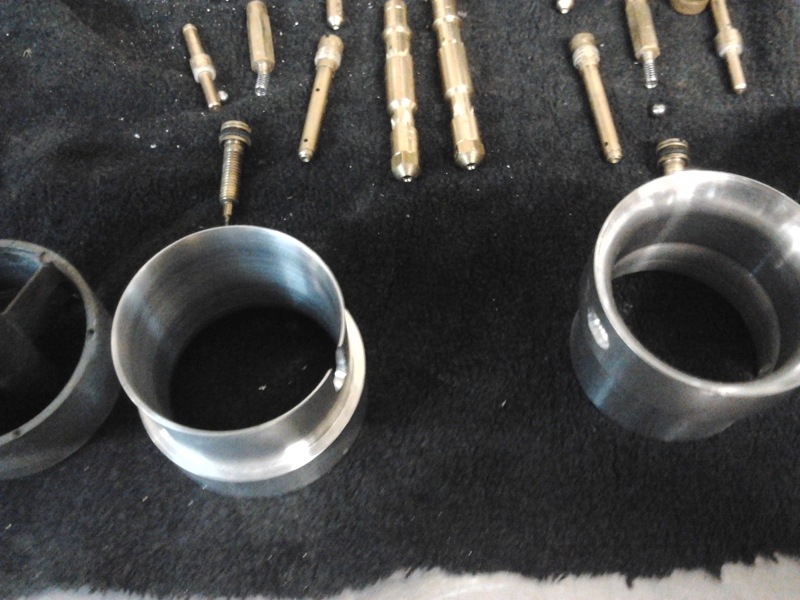

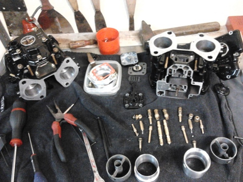

j'ai aussi ressorti les carbu que je stocke depuis maintenant 2 ans pour cette auto et l'alu commencé a s'oxyder, je les ai donc démontés afin de les nettoyer et lubrifier
Il va aussi falloir que je remonte les axes de papillons que j'ai trouvé parce que ceux qui étaient dessus ont étaient vriller au démontage :(

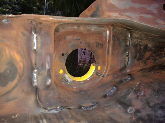

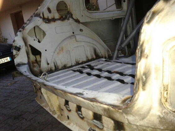

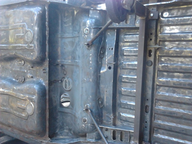

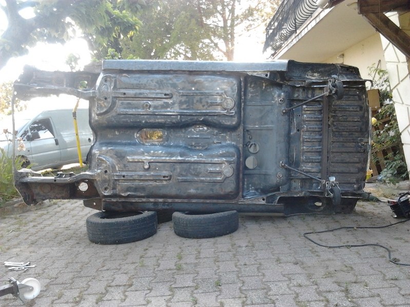

Bon, j'ai toujours pas lacher l'affaire :p
le deblaxonnage est entièrement terminé :D :D
j'ai aussi bien avancé les soudures

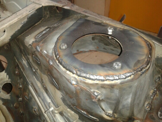

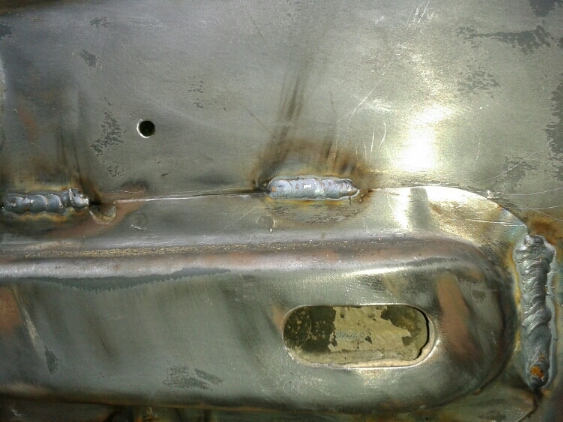

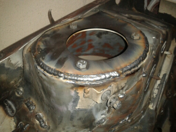

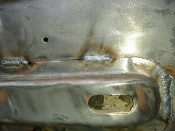

J'ai aussi fini de souder les longerons et mis en place les renforts des coupelles fournis par anc competition :ok:

Message par ze_king »
elles sont pas moche tes soudures !
c'est toi qui les a faite ?
jeremy30
Messages : 1624
Localisation : Finistère
Has thanked : 122 times
Been thanked : 73 times
Re: projet: 205 f2000
Message par jeremy30 »
AUR80 a écrit :bon boulot :ok:
ze_king a écrit :elles sont pas moche tes soudures !
merci :ok:
oui, c'est moi qui les ai toutes faites :D meme les moches qu'on voit pas :lol:
en fait ca se fait bien, les seules galeres c'est quand il reste du blaxon coincé entre les toles du coup ça pollut le gaz et ça fait un truc dégueulasse <_<

99% des gens soudent les renforts par dessus, mais quand j'ai acheté les miens chez Jacques Point, il a été catégorique : c'est soudé par dessous ou rien du tout. :blush:
francois38
Messages : 536
Localisation : Le Dauphiné
Message par francois38 »
C'est quoi exactement les renforts sur les photos?
jeremy30
Messages : 1624
Ce sont les plaques soudées là ou se fixe les amortos ;)
ying-yang a écrit :99% des gens soudent les renforts par dessus, mais quand j'ai acheté les miens chez Jacques Point, il a été catégorique : c'est soudé par dessous ou rien du tout. :blush:
je sais, c'est ce qui est préconisé sur la notice peugeot, meme si c'est moins efficace que par en dessous, il va falloir leurs mettre un sacré coup avant qud ça bouge :p
