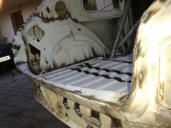

J'avais acheté une caisse de rallye mais ca m'a fait mal au cœur de l'arceauter surtout quand on vois le peu de difference qu'il y a avec une caisse de base

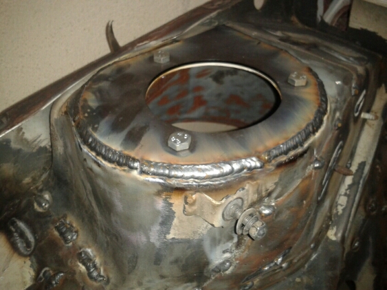

AUR80 a écrit :bon boulot
mercize_king a écrit :elles sont pas moche tes soudures !
c'est toi qui les a faite ?
oui, c'est moi qui les ai toutes faites
en fait ca se fait bien, les seules galeres c'est quand il reste du blaxon coincé entre les toles du coup ça pollut le gaz et ça fait un truc dégueulasse

99% des gens soudent les renforts par dessus, mais quand j'ai acheté les miens chez Jacques Point, il a été catégorique : c'est soudé par dessous ou rien du tout.

C'est quoi exactement les renforts sur les photos?

Ce sont les plaques soudées là ou se fixe les amortos
je sais, c'est ce qui est préconisé sur la notice peugeot, meme si c'est moins efficace que par en dessous, il va falloir leurs mettre un sacré coup avant qud ça bougeying-yang a écrit :99% des gens soudent les renforts par dessus, mais quand j'ai acheté les miens chez Jacques Point, il a été catégorique : c'est soudé par dessous ou rien du tout.
