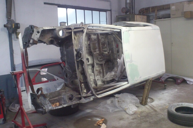

Aller encore une photo que j'ai reçu ce matin :ok: , de l'avancement des travaux sur la F2000 ;) .

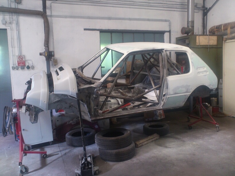

Encore des news de la F2000 :D : les mastics sont finis ;) , il attaque le ponçage et ensuite apprêt phosphatant.
Vivement qu'elle soit peinte :blush: :blush: .
Photo reçu fraichement de cette après midi

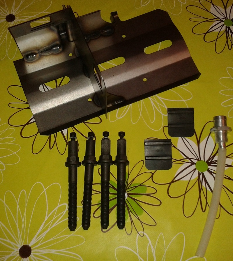

alors voici quelques news de la F2000, j'ai reçu hier de chez Citroën Sport la tole anti-déjaugeage d'huile avec ça visserie et l'embout pour le dégazage du bas moteur qui ce monte à la place de la sonde électrique de niveau d'huile et tout ça provient de la C2 R2 MAX. Malheureusement, pas de photos car en panne d'ordinateur.

ce petit embout qui sert a dégazage coute 3 fois rien d'ailleurs, j'ai regardé y a pas longtemps.

ze_king a écrit :ce petit embout qui sert a dégazage coute 3 fois rien d'ailleurs, j'ai regardé y a pas longtemps.
Il coute 17.24€ HT quand même :blink: le petit bordèle, j'ai prit avec le tube plongeur qui descend jusqu'au carter d'huile mais là il coute que 0.30€ HT :lol: .
ouai ça c'est si tu prend tout !
mais moi dans l'idée je prend que le tube qui plonge dans le carter, et je me démerde à adapter une durite dessus ;)
mais en fait tu viens de me mettre le doute je sais pas si c'est juste celui a 30centimes qu'il faut ou l'autre...
merde...
bah sinon je vais le fabriquer ^^ ça ira aussi vite :P

En faite, moi j'ai pris le petit raccord qui ce visse sur le bloc á la place de la sonde et j'ai pris en même le tube plongeur qui lui ce fixe au raccord pour descendre dans le carter d'huile. Après je prendrai une durite silicone pour raccorder ma boite de dégazage au raccord. En faite je suis tromper ce montage provient plutôt de la C2 Super1600.

Voici une photo du kit anti-déjaugeage chez Citroën Sport :

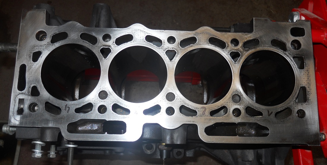

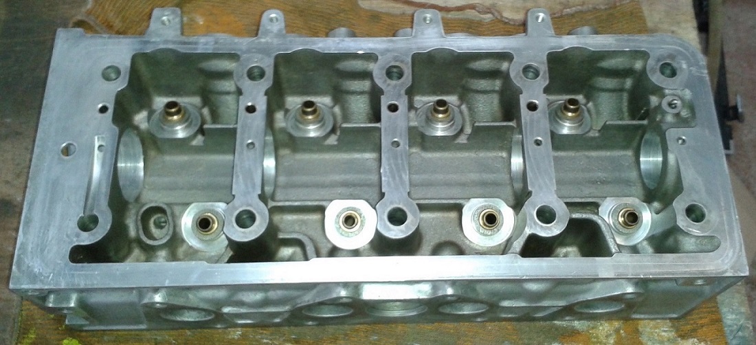

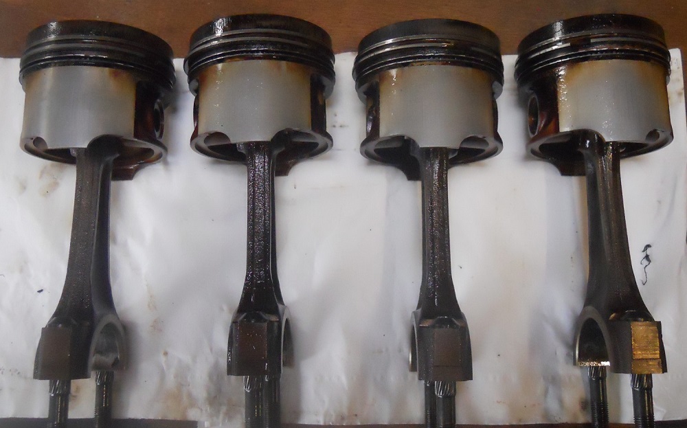

J'ai continué le moteur aujourd'hui.
Culasse toute propre
Par contre, j'ai des soucis avec le rodage des soupapes mais j'expliquerai plus en détail demain :angry: .

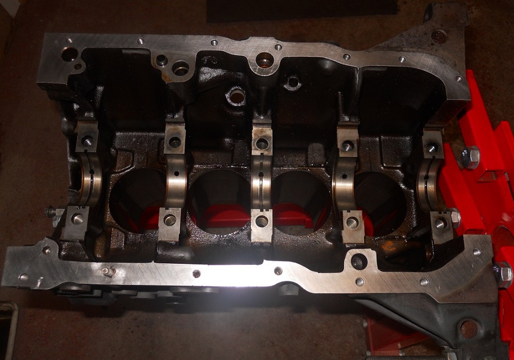

Pistons sortie du bloc et les segments sont niquel
Le bloc tout nu. :msc:

Combien il vaut ce kit anti dégaugeage citron ?
