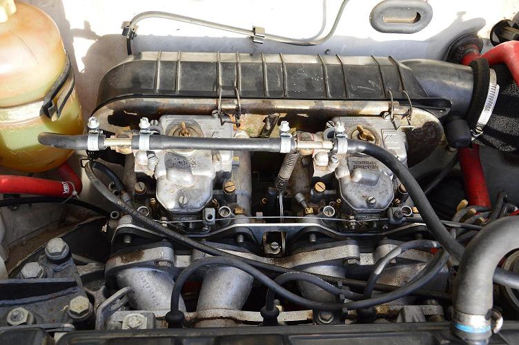

Les carbus ont été révisés (remplacements des joints/pointeaux, réglage hauteurs de cuve et gros nettoyage).
Ce qui m'a permit de faire un bon réglage carbu. Le changement est radical! Et dire que je croyais que les démarrages à froid difficiles étaient surement lié au bracam...
Les durites d'essences ont également été remplacées (elle commençaient à se craqueler).

Elle avait des soucis de gavage en essence ?
Aubrey
Messages : 923
A remercié : 44 fois
A été remercié : 43 fois
Re: [VroomVroomDoliprane] Présentation de "titine"
Message par Aubrey »
Ma mère s'arrête souvent dans sa tournée infirmière et elle galère vraiment pour la démarrer à chaud. Malgré le fait qu'elle ecrase la pédale d'accelerateur. Il faut qu'elle insiste un moment sur le démarreur avant que ça pète.
Phénomène de vapor lock je pense. J'éspère obtenir une amélioration avec ce montage.
