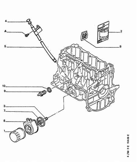

Je vais acheter un mano de pression d huile et j aurai voulu savoir ou est l emplacement optimal de la sonde ?

Sur le devant du bloc, juste derrière le collecteur d'échappementbastoon a écrit :Je vais acheter un mano de pression d huile et j aurai voulu savoir ou est l emplacement optimal de la sonde ?

Tu as une photo Jeremy ?

Tu mets ton capteur à la place de la sonde d'origine (Repère 9 sur l'image) mais Jean luc 13 avait fait un super montage sur ça groupe A avec un flexible avia pour déporté le capteur sur le longeronbastoon a écrit :Tu as une photo Jeremy ?

Mets une belle sonde double, c'est une bonne chose....mais surtout pas "à la place" de celui d'origine !!!bastoon a écrit :D accord bon alors je vais mettre une belle sonde double à la place
Si tu la mets là, ta sonde va surchauffer avec le collecteur et le tube d'échappement...et au final va cuire et claquer !
Le mieux c'est de mettre un adaptateur (sur le bloc) sur lequel tu visses un flexible pour déporter ta sonde afin de la protéger de la chaleur (excessive pour une sonde de pression d'huile) de l'échappement.
Ensuite il te restera à fixer ta sonde à l'endroit de ton choix, par exemple sur la traverse supérieure, sur la joue d'aile, ou comme je l'ai fait sur la partie supérieure du radiateur !
