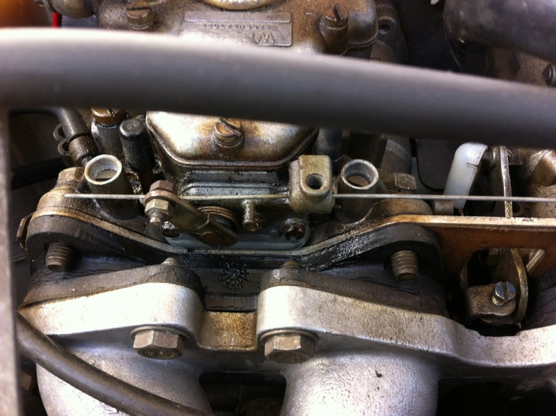

zergo
Messages : 1755
Has thanked : 18 times
Been thanked : 73 times
Re: enfin ma rallye !
Message par zergo »
et quelqu'un a une idée d ou ça peu venir ou pourquoi , car ça fuit en dessous des leviers et boîtiers ....
avant que je démonte tout <_<
avant nettoyage
avant nettoyage
jeremy30
Messages : 1419
Localisation : Finistère
Has thanked : 107 times
Been thanked : 70 times
Message par jeremy30 »
sans certitude, mais regarde peut etre du coté des niveaux de cuves/flotteurs/pointeaux :unsure:
SEBI59
Messages : 530
Localisation : Avelin
Has thanked : 93 times
Been thanked : 5 times
Message par SEBI59 »
Bonjour,
je vois pas bien sur la photo, regarde si ta commande de starter revient bien à sa position initiale.
Séb
zergo
Messages : 1755
Message par zergo »
donc oui starter à fond !
de plus j ai les flotteurs en laiton ...
donc réglage entre 7 et 8.5
ils étaient règlés à 5 !!! donc j ai modifié mais le carbu de droite (donc face voiture ) fuit tjr autant :crying:

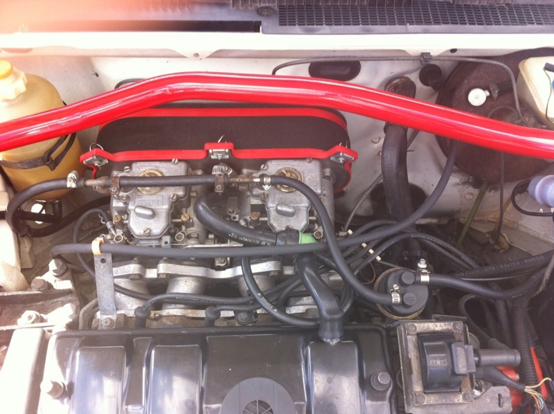

Message par zergo »
Prête pour la Vendée <oo>
L antenne et le poste radio en moins et vide poche installé :ok:
